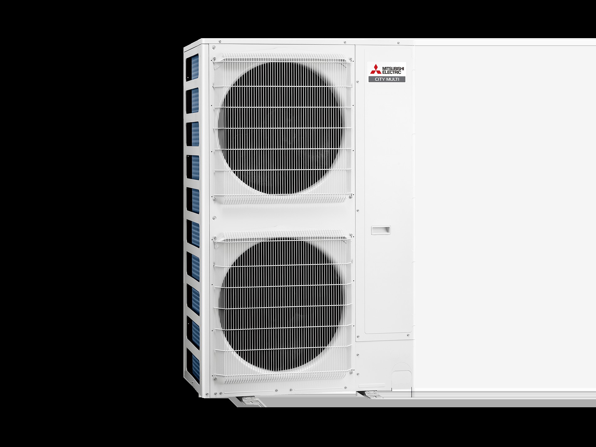

Nové jednotky miniVRF Mitsubishi Electric PUMY-P250YBM2 a PUMY-P300YBM2
Mitsubishi Electric představuje nové miniVRF venkovní jednotky s chladivem R410a PUMY-P250YBM2 (chladicí / topný výkon 28 / 31,5 kW) a PUMY-P300YBM2 (chladicí / topný výkon 33,5 / 37,5 kW).
K jednotkám lze připojit až 30 vnitřních jednotek, přičemž výkon připojených vnitřních jednotek může být až 130 % výkonu venkovní jednotky. Celková délka potrubí může být až do 310 m a převýšení až 50 m. Provozní rozsah venkovní jednotky je
-5 °C až 52 °C v režimu chlazení a -20 °C až 15 °C režimu vytápění.
Jednotky lze použít jak s klasickým páteřovým rozvodem, tak s rozvodem s rozdělovači chladiva (s tzv. branch boxy). Toto řešení je zvláště vhodné pro velké rodinné domy, kanceláře, obchody, malé hotely apod. Proti tradičnímu VRF poskytuje větší variabilitu vnitřních jednotek, protože k branch boxům lze připojit vnitřní jednotky z rezidenční řady (např. MSZ-AP, designové MSZ-LN, MSZ-EF atd.).
