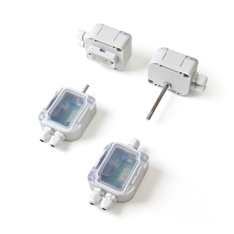

Spínače teploty TSDD jsou konstruovány jako dvoustavové regulátory (regulace ON/OFF), které porovnávají nastavenou a okamžitou teplotu.
Spínače teploty TSDD jsou konstruovány jako dvoustavové regulátory (regulace ON/OFF), které porovnávají nastavenou a okamžitou teplotu a umožňují spínání galvanicky oddělených kontaktů relé při dosažení nastavené hodnoty teploty.
Požadovaná teplota je nastavována pomocí tlačítek.
Spínače jsou tvořeny plastovou hlavicí s průhledným víčkem, ve které je umístěna elektronika s LED displejem.
Plastová hlavice je z materiálu POLYAMID a spínače vyhovují stupni ochrany IP 65 dle ČSN EN 60 529, v platném znění.
Z hlediska umístění čidla a použití spínačů se rozlišují tato provedení:
- TSDD A - pro snímání teploty v okolí spínače; čidlo teploty je v kovovém stonku
- TSDD P - příložné provedení na potrubí; čidlo teploty v kovovém měřicím pouzdře; dodává se s upevňovací páskou (délka 40 cm) a uzávěrem.
- TSDD K - čidlo teploty v kovovém stonku pro použití v klimatizacích nebo potrubích; dodává se s plastovým držákem. Jako příslušenství je možné dodat nerezovou jímku nebo kovový držák.
- TSDD C - čidlo teploty v pouzdru TG8 délky 40 mm je vyvedeno kabelem o délce 1 m (jinou délku kabelu nebo pouzdra je nutné specifikovat v objednávce).
Spínače TSDD nabízí tyto nové vlastnosti:
- Moderní design hlavice a krytí IP 65
- Zobrazení aktuální teploty na displeji
- Rozlišení displeje 1 °C
- Rozsah nastavení teploty -50 až 250 °C
- Indikace změny stavu relé
- Možnost nastavení hystereze a režimu relé
