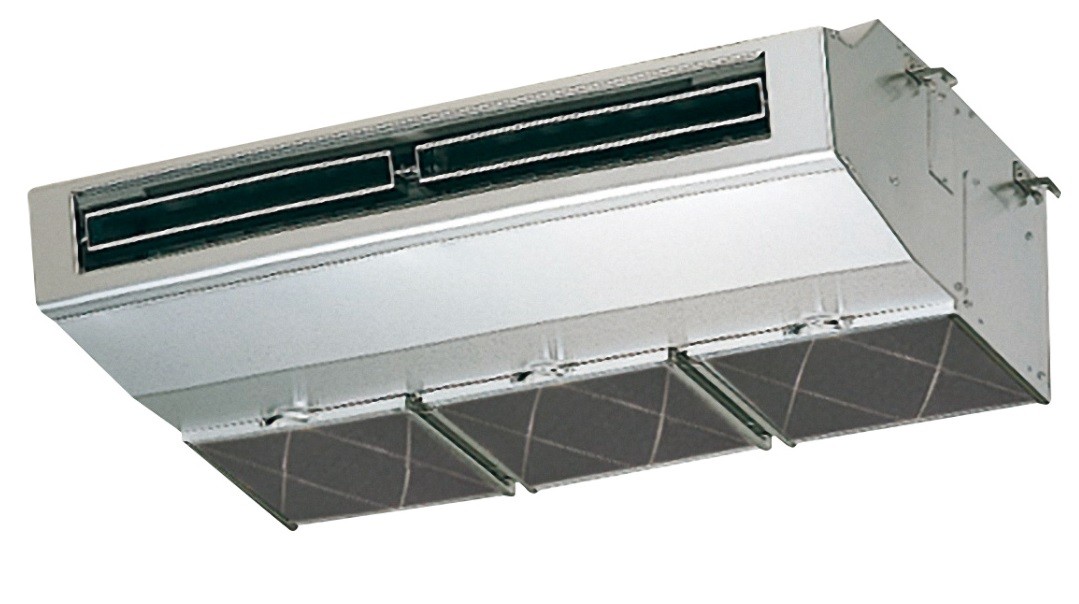

Mitsubishi Electric nabízí pod označením PCA-M71HA2 split podstropní jednotku z řady Mr. Slim pro chlazení kuchyní, přípraven a ostatních gastro provozů.
Jednotka pracuje s chladivem R32, má jmenovitý chladicí výkon 7,1 kW a je vybavena účinnými tukovými filtry. Opláštění je z nerezového plechu a lze snadno čistit. Jednotku lze kombinovat s venkovní kondenzační jednotkou Mr. Slim Power Inverter, model PUZ-ZM71VHA2. Zapojení jako paralelní multisplit (duo) s venkovní jednotkou Mr. Slim PUZ-ZM140YKA2 je také možné.
- Celoroční provoz v režimu chlazení (až do teploty venkovního vzduchu -15 °C)
- Chlazení interiéru až do teploty 14 °C
- Záloha a rotace více jednotek (1+1 nebo 2+1)
- Funkce „Smart Defrost“ pro režim vytápění
- Délka potrubí s chladivem až 55 m, převýšení až 30 m
- Automatická kontrola náplně chladiva
- Možnost ovládání přes Wi-Fi (aplikace MELCloud)
