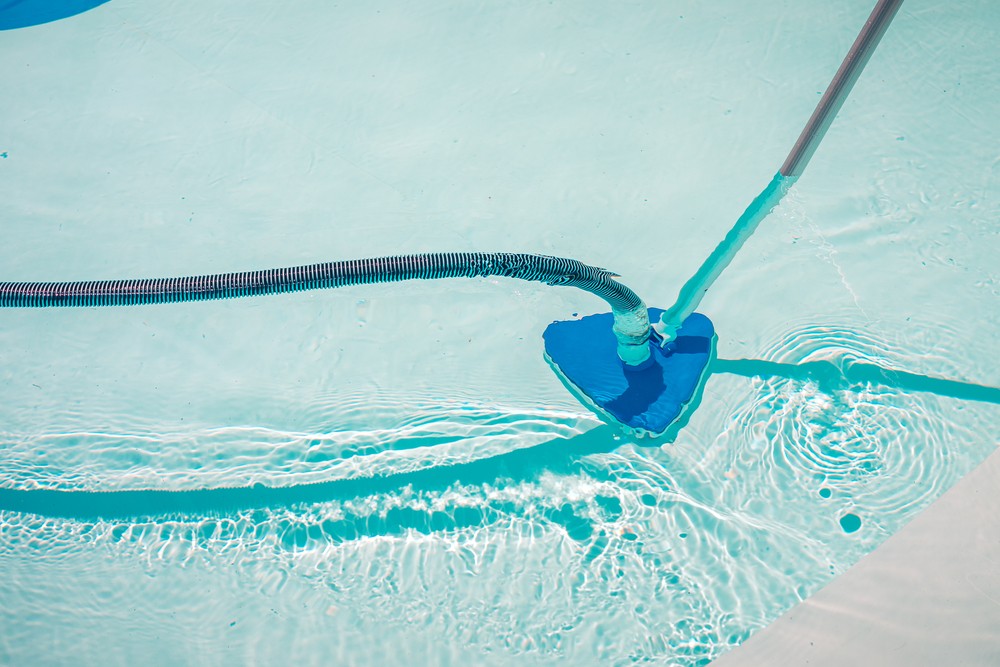

Bazénový vysavač nejprve správně zapojte
Klíčem k úspěchu je správné zapojení přístroje. Bazénové vysavače se nejčastěji připojují k bazénové filtraci. Jak přesně a k čemu jednotlivé modely vysavačů připojit se dočtete v návodu. Než se tedy pustíte do práce, nastudujte si pečlivě návod, ať se nedopustíte začátečnické chyby a místo ke skimmeru přístroj nezapojíte do nasávacího otvoru v bazénu či naopak.
Počkejte, dokud se vysavač nezavodní
Následně, jakmile budete mít bazénový vysavač správně zapojen, počkejte, dokud se nezavodní. Nejenom vysavač, ale také hadice. Vzduchové bubliny by totiž při vysávání nadělaly více škody než užitku – a úklid byste si kvůli tomu zbytečně ztížili. To, že je vysavač připraven k použití, poznáte toho, že z něj nebudou odcházet bublinky.
S bazénovým vysavačem zacházejte opatrně
Jakmile bude vysavač připraven k použití, vrhněte se do čištění bazénu. Snažte se, aby po celou dobu zůstala hadice ponořená ve vodě. Tím totiž zabráníte tomu, že by se do vysavače dostal opět vzduch. Při vysávání si vytvořte svůj vlastní systém. Postupovat můžete buď od krajů ke středu nebo od středu k okrajům. Při práci s vysavačem nemusíte moc tlačit, ale spíše směřovat hlavici tak, aby se posouvala směrem, kterým chcete.
