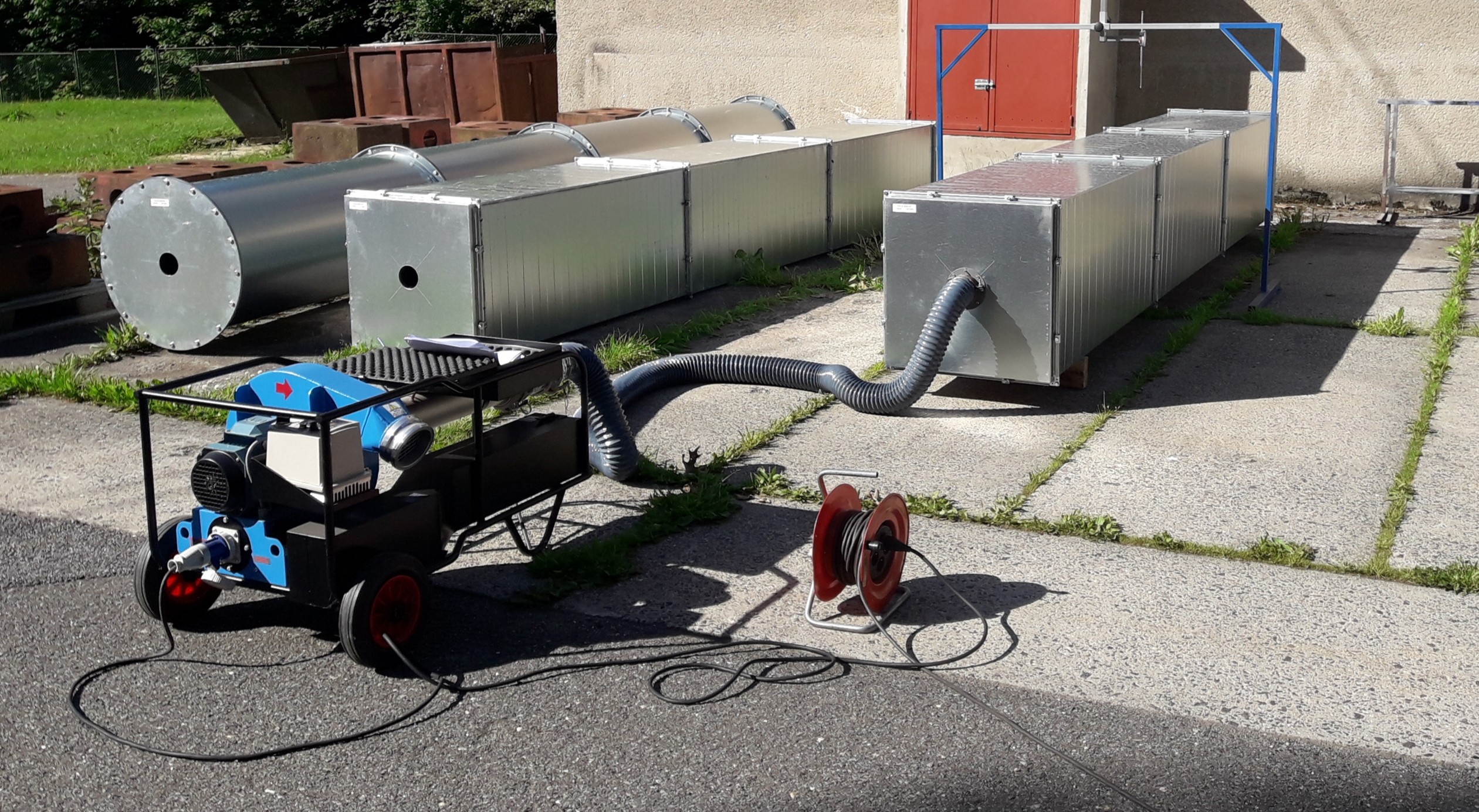

Jedné ze zkoušek ve Strojírenském zkušebním ústavu v Jablonci nad Nisou jsem se mohl zúčastnit za naši firmu, které dodávala ústavu zařízení P.A.N.D.A.  Kompletní systém P.A.N.D.A. dokáže otestovat vzorky potrubí přesně ve shodě s platnou legislativou (ČSN EN 12237 a ČSN EN 1507) a to na přetlak i podtlak navíc s volbou pro různé hodnoty testovacího tlaku. Výsledkem je pak zatřídění potrubí do tříd dle normy (A,B, C nebo D).
U těchto konkrétních zkoušek byl navíc u čtyřhranného potrubí měřen i průhyb potrubí. Současně bylo provedeno i zviditelnění míst úniku, které mohou pomoci výrobci odstranit případná problematická místa.
