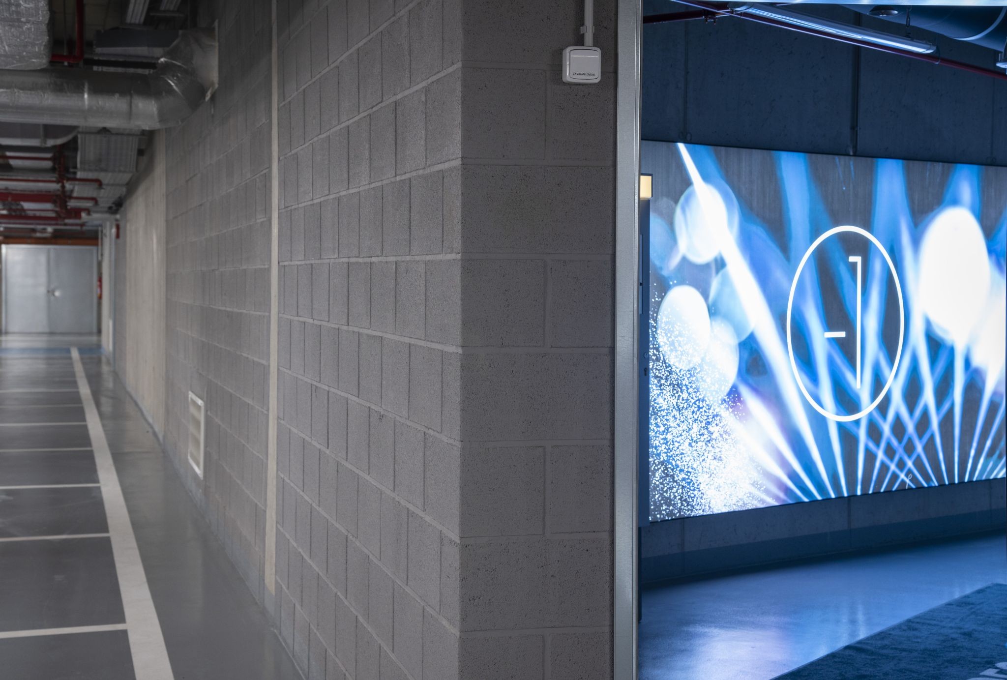

V Praze nedávno vyrostl nový designový STAGES HOTEL PRAGUE. Jeho garáže byly navrženy v jednoduchém industriálním stylu. Tomuto záměru skvěle posloužilo pohledové zdivo Liapor.
V těsném sousedství O2 arény vyrostl nedávno nový designový STAGES HOTEL, který dává návštěvníkovi pocit jaký si užívají umělci v záři reflektorů, což byl také hlavní záměr autorů inspirovaných hudební a divadelní produkcí.
Po konstrukční stránce se jedná o železobetonový stěnový systém doplněný především suchou výstavbou. Velký důraz byl kladen na akustiku interiérů, nejen z důvodů komfortního soukromí pokojů hotelu, ale také proto, že hotel nabízí šest multifunkčních konferenčních místností, 300 standardních pokojů ve 4 patrech a 27 apatmánů vnejvyšším patře. V podzemí nechybí garáže pro 100 automobilů. Ty byly provedeny v jednoduchém a přesto designovém industriálním stylu. Tomuto záměru skvěle posloužilo pohledové zdivo Liapor.
Pohledové zdivo z lehkého keramického betonu dokáže na jednu stranu snadno vytvořit industriální charakter interiéru, ale přitom nabídnout akustické (Rw = 50 dB) a protipožární vlastnosti vysokého standardu. K dalším výhodám patří fakt, že se stěny z pohledových tvarovek nemusí omítat, ale lze je opatřit barevným nástřikem. Mají také relativně nízkou hmotnost a mohou se uplatnit jak v nosných, tak i nenosných příčkách.
