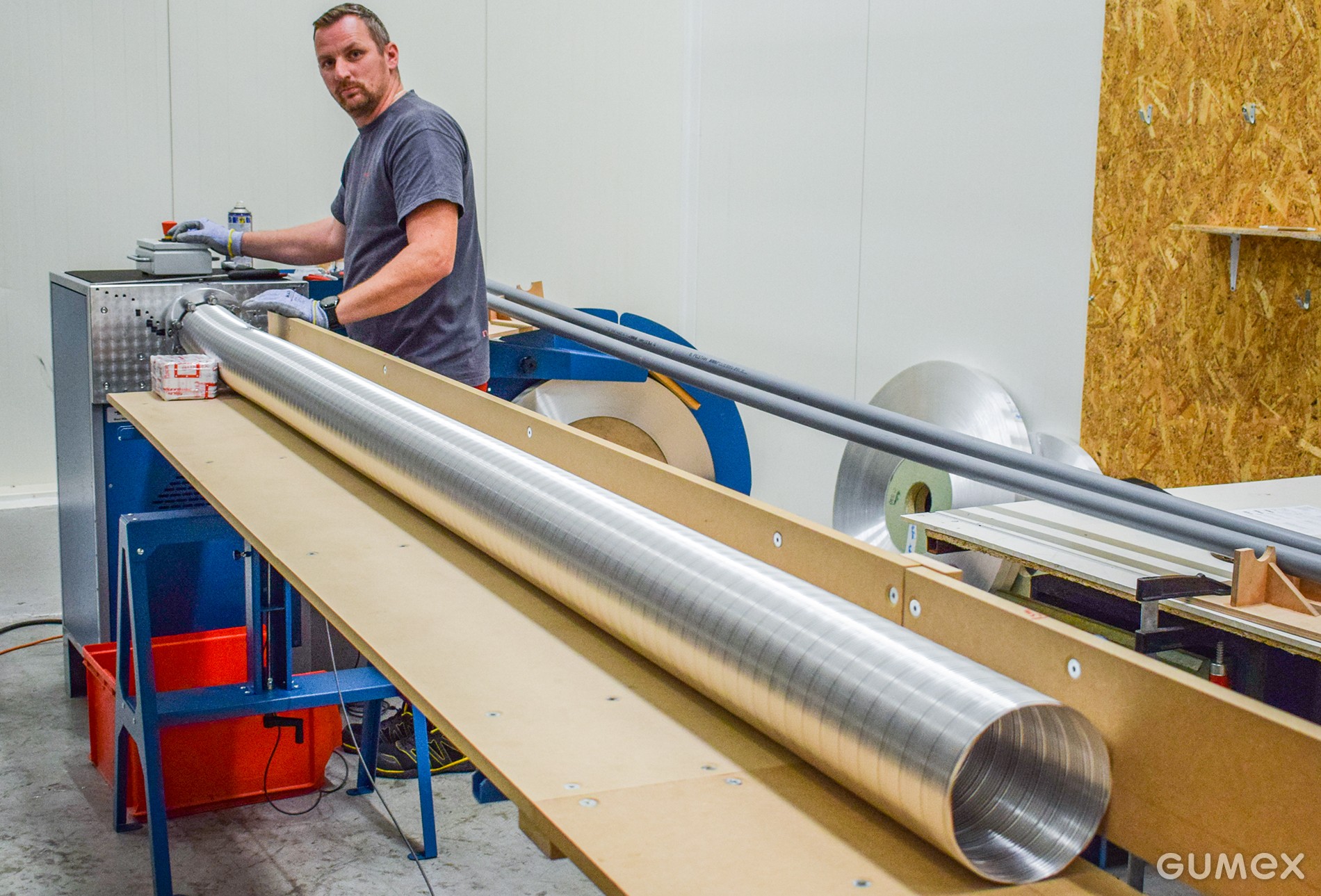

Jeho velká variabilita použití co do tvarů a prostor vyžaduje vysokou míru přizpůsobení a flexibility. Společnost Gumex dokáže díky novým výrobním postupům vyjít vstříc rozličným požadavkům svých zákazníků, ať už se to týká barvy, množství, délky nebo průměru.
Až 5000 metrů nově vyrobeného potrubí za týden
Ohebné hliníkové hadice SEMI ALG jsou vyráběny pomocí technologie HAFLEX, kdy se podélná hrana hliníkového pásu postupně stlačuje, až vznikne hadice. Jedná se tedy o profilovaný a spirálově stáčený pás z hliníkové slitiny, díky čemuž není limitovaná výsledná délka. Vzduchotechnické tvarovatelné potrubí se dá libovolně namodelovat a drží tvar.
„Díky našemu novému stroji teď dokážeme vyrobit až 125 metrů potrubí za hodinu včetně stlačení a zabalení, což je při osmihodinové směně 5000 metrů za týden, takže i velcí zákazníci mohou odebrat požadované průměry a délky skutečně rychle. Hlavní výhodou pro naše zákazníky bude ale určitě možnost objednat libovolné délky, přesně jak jsou zvyklí u našeho ostatního sortimentu,“ vysvětlil Petr Všetula, ředitel výroby společnosti Gumex.[1]
Veškeré vzduchotechnické potrubí vyrobené v Gumexu je podrobené tlakovým zkouškám a splňuje požadavky na větrání budov. Cílem rychlé výroby v délkách na míru je zlevnění finálních instalací vzduchotechniky.
