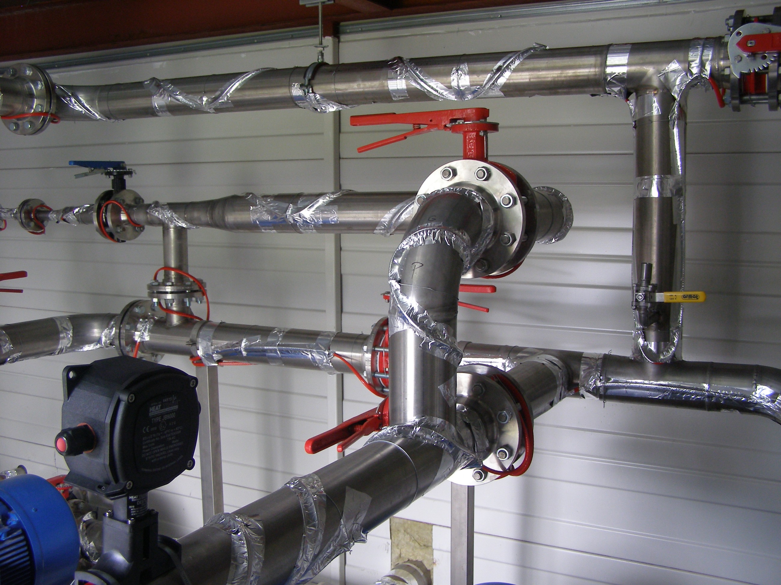

Máme pro tyto případy řešení - samoregulační inteligentní topný kabel instalovaný na potrubí. Samoregulační topné kabely se kotví na potrubí pomocí samolepicí hliníkové pásky, která kromě fixace zajistí rovnoměrný přenos tepla z topného kabelu na vytápěné potrubí. Výkon samoregulačních topných kabelů je dimenzován tak, aby při použití správné tepelné izolace zajistili dostatek tepla, aby potrubí nezamrzlo ani při venkovních teplotách pod -20°C.
Výhoda samoregulačních topných kabelů oproti klasickým (odporovým) topným kabelům spočívá v tom, že se můžou vzájemně dotýkat. křížit aniž by hrozilo jejich přehřátí nebo zničení.
