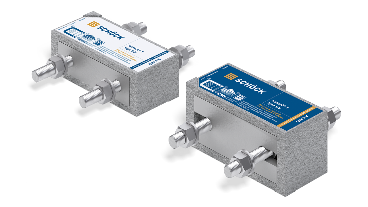

Pomocí produktu Schöck Isokorb typ S jsme připojili repliky původních nezateplených fasádních panelů na projektu rekonstrukce hotelu Intercontinental.
V železobetonových stěnách jsou skryté ocelové desky, ke který se montážně vaří Isokorb pro spoj ocel-ocel s kotevním úhelníkem. Na stavbě se prvky vaří k původním ocelovým plechům.
Výzvou tohoto projektu, bylo najít funkční řešení umožňující velké montážní tolerance a současně řešení, které eliminuje tepelné mosty na minimum. Ideální řešení vymyslel a vyprojektoval Ing. Jan Vopička, statik společnosti Schöck-Wittek.
