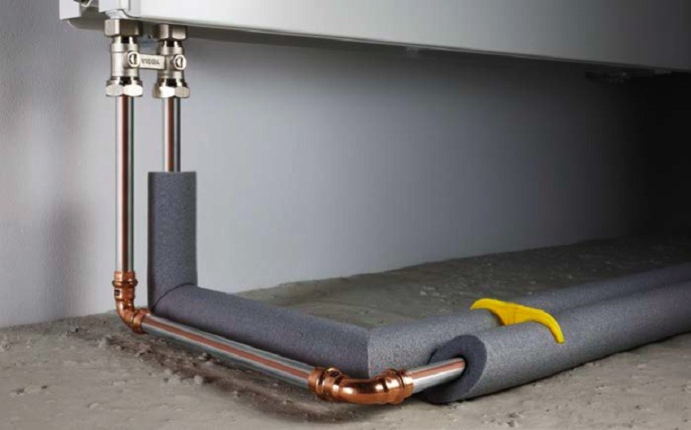

Viega trubky z ušlechtilé oceli 1.4520 jsou ideální pro topenářské instalace a napojení topných těles. Nejsou určeny pro rozvody pitné vody. (foto: Viega)
Viega potrubí z ušlechtilé oceli 1.4520 je vyrobené z úspornějšího materiálu podle normy DIN EN 10088-2. Je tak výbornou ekonomickou alternativou pro uzavřené instalace topení a chlazení, náročné průmyslové využití i speciální aplikace, a to v dimenzích od 15 až po 108 mm.
Různými kombinacemi s lisovacími spojkami systémů Profipress, Sanpress a Sanpress Inox je zajištěn výběr vzájemně perfektně sladěných systémových komponent.
Viega potrubí z ušlechtilé oceli 1.4520 umožňuje rychlou, bezpečnou a stabilní instalaci v prostředí, které je vlivem vnějších faktorů snadno náchylné na vznik koroze. Je vhodné pro vedení technických plynů, stlačeného vzduchu, otopné a chladicí vody a pro další speciální aplikace.
Pro bezproblémovou, časově i ekonomicky efektivní instalaci s dlouhou životností je k dispozici rozsáhlý sortiment lisovacích tvarovek a speciální komponenty pro nejrozmanitější aplikace, a to v rozměrech od 15 do 108 mm, včetně mezirozměru 64 mm. Trubky z ušlechtilé oceli 1.4520 nejsou určeny pro instalace pitné vody a na každé trubce je tento fakt zřetelně označen dvěma linkami, symbolem a ochrannými zátkami na koncích trubky v měděné barvě. Tím je vyloučena jakákoliv záměna nebo nevhodný způsob instalace.
