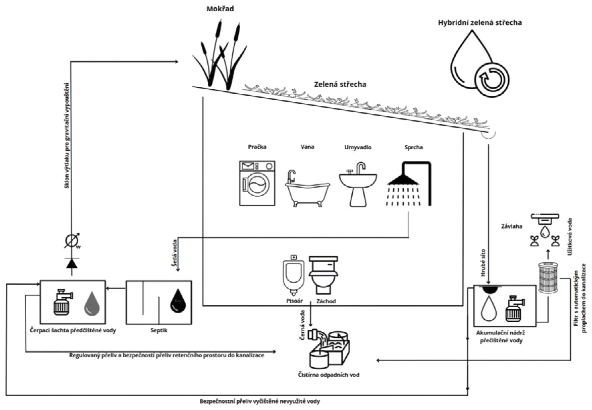

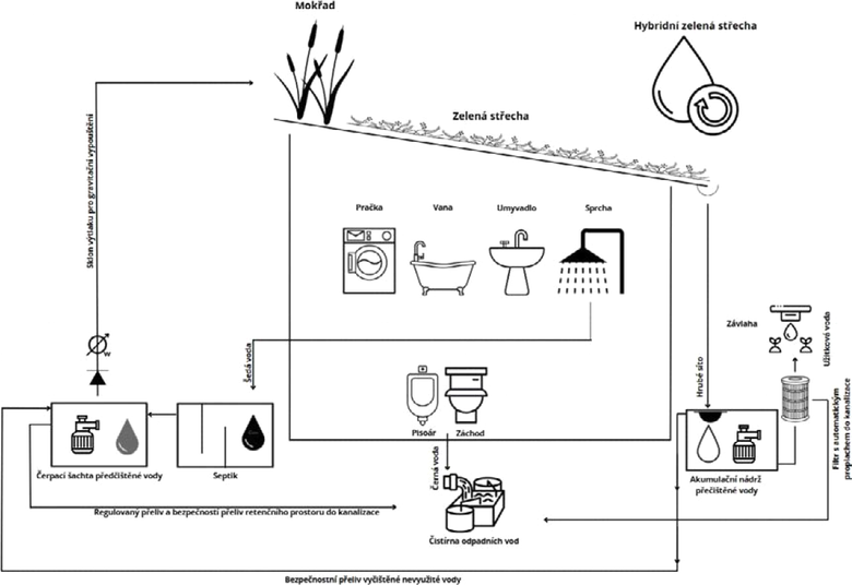

Funkční princip patentovaného řešení hybridní zelené střechy (PAT č. 310 326, 2025) na střeše ČVUT UCEEB je patrný z (Obr. 1). Ve tříkomorovém kompaktním septiku je mechanicky předčištěna odpadní voda, která následně přetéká do čerpací šachty. Pro šedou vodu může být septik nahrazen průtočným filtrem s proplachem umístěným přímo v čerpací šachtě. Jako čerpací šachta může případně sloužit i poslední komora septiku. Z čerpací šachty je mechanicky předčištěná voda čerpána do střešní kořenové čistírny – střešního mokřadu skládajícího se z modulárních plastových žlabů propojených vzájemně pomocí vodotěsného přírubového spoje. Plastové žlaby jsou prefabrikovány z polypropylenu a před propojením vodorovně vyrovnány dle sklonu střechy pomocí polystyrenových spádových klínů. Mokřadní systém se skládá ze tří typů modulů. 1× modul nátokový; 2× modul středový a 1× modul odtokový. Modularita velikosti systému je dosažena libovolným počtem středových modulů a možností instalace rohového modulu pro změnu směru žlabu, přičemž jeden modul je dlouhý 95 cm, široký 80 cm a vysoký 25 cm. Výška hladiny vody v plastových mokřadních modulech je 20 cm. Nátokový a středové moduly jsou vyplněny filtrační náplní z lehčeného keramického kameniva frakce 1/4, popř. 8/16 mm a osazeny směsí mokřadní vegetace v hustotě ca 3 ks/modul. Odtokový modul je osazen pulsním vypouštěčem pracujícím na plovákovém principu a sloužícím pro skrápění zelené střechy vodou po průtoku mokřadem. Odtok z tohoto pulsního vypouštěče je dále veden na plochu zelené střechy pomocí potrubí, které je v příslušných částech na spodní straně perforováno. Skrze perforace natéká voda do drenážní vrstvy zelené střechy s hydroakumulační funkcí vyhotovené z hydrofilní minerální vaty ISOVER tl. 3 až 5 cm, která současně slouží ke kapilární a gravitační distribuci vody z mokřadního žlabu na celou plochu zelené střechy. Z drenážní vrstvy je voda přístupná pro rostliny zelené střechy rostoucí v substrátu tl. 3–4 cm uloženém nad minerální vatou. Tímto způsobem je zelená střecha rovnoměrně zavlažována stabilním, udržitelným a levným zdrojem vody, zároveň ale voda primárně neprotéká substrátem a nevyplavuje z něj živiny. Čistící kapacita systému je závislá na stupni znečištění použité odpadní vody, počtu modulů mokřadního žlabu, ploše navazující zelené střechy a cílových parametrech předčištěné užitkové vody. Obecně se, ale pohybuje okolo 15–30 l/den/modul.

Obr. 1. Funkční schéma systému hybridní zelené střechy

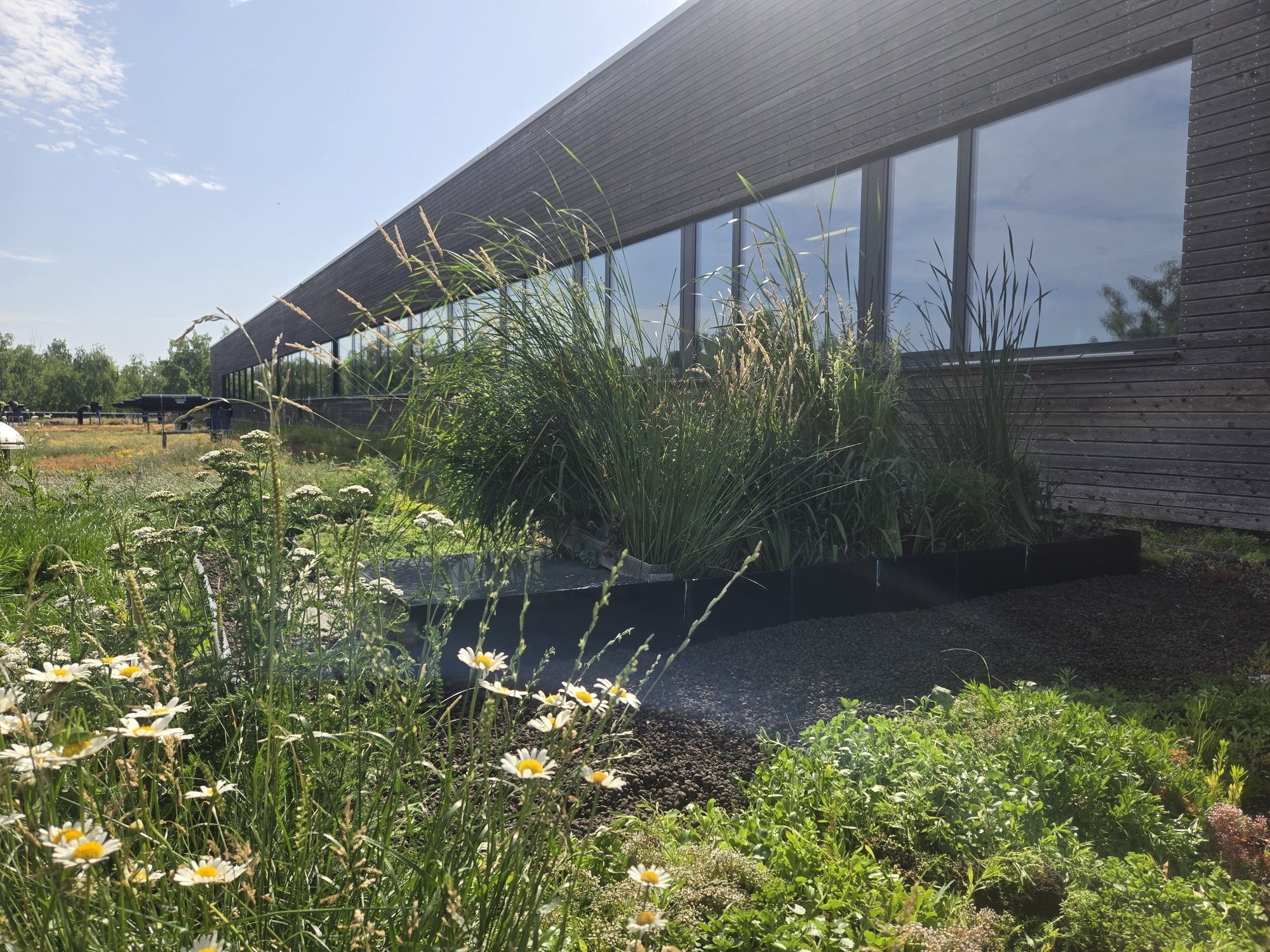

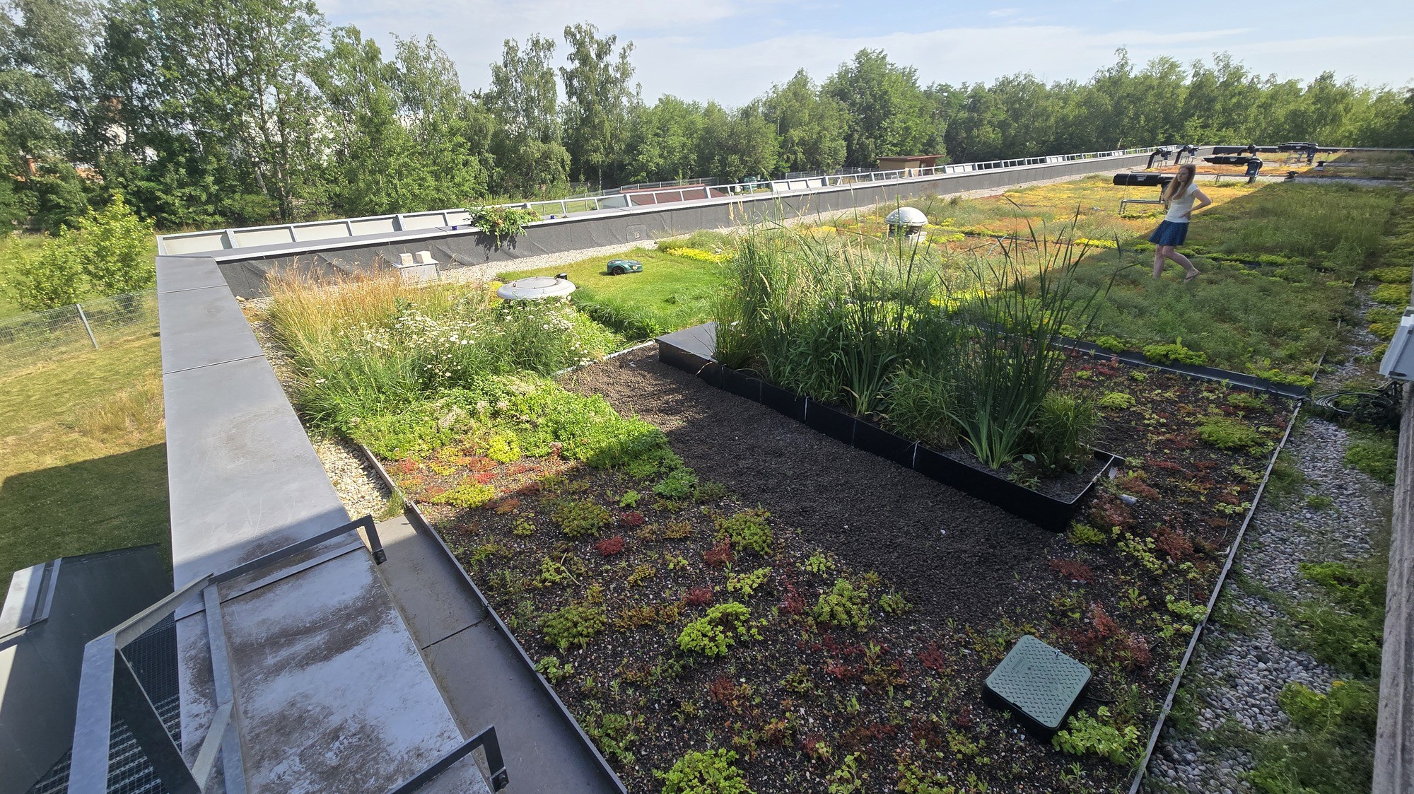

Konstrukční řešení, těsnost a spolehlivost propojení mokřadních žlabů byla ověřena při realizaci funkčního prototypu hybridní zelené střechy na střeše budovy ČVUT UCEEB v Buštěhradu (Obr. 3). HGR systém v průběhu první vegetační sezóny prokázal schopnost udržet intenzivní monokulturní trávník na relativně tenkém substrátovém podkladu a dobře prospívaly i další dva druhy vegetace. V blízkosti rozvodného potrubí předčištěné odpadní vody byl patrný vyšší rozvoj vegetace, a to i přes rovnoměrnou vlhkost minerální vaty v celé ploše po spádu střechy. To naznačuje zachycení živin z předčištěné odpadní vody v blízkosti rozvodného potrubí a omezené pronikání s vodou po celé ploše zelené střechy.
Obr. 3. Hybridní zelená střecha na budově ČVUT UCEEB v Buštěhradě, realizace srpen 2024

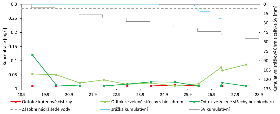

Experimenty provedené na vyvýšených experimentálních ploškách hybridní zelené střechy prokázaly schopnost systému efektivně snižovat znečištění původem z šedé vody, stejně jako obsahu nutrientů dusíku a fosforu (Petreje et al., 2023). Experiment potvrdil, že HGR umožňuje stabilní a efektivní využití šedé a potenciálně i splaškové vody pro vegetaci během vegetační sezóny, aniž by došlo k nadměrnému vyplavování živin a znečištění. Nicméně z měřených dat z vyvýšených experimentálních ploch HGR (Obr. 5) je při dešti patrný mírně zvýšený obsah vyplavovaných živin z plochy s aplikovaným biocharem původem z čistírenského kalu oproti ploše bez biocharu (Obr. 4). Lze předpokládat, že vyplavování nutrientů by nastalo i v případě hnojení běžnými NPK hnojivy.
Obr. 4. Graf koncentrace fosforu obsažených v ortofosforečnanech (PO₄³⁻) na experimentálních plochách HGR se substráty s příměsí stavebního recyklátu. Substrát na ploše P1 navíc obsahuje biochar původem z kalu. Na ploše P2 biochar nahrazen rašelinou.

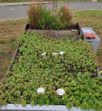

Příměs stavebního cihelného recyklátu neměla negativní vliv na růst vegetace. Přidání biocharu z čistírenského kalu se ukázalo jako účinná podpora růstu vegetace (Obr. 5). Zdrojový materiál je bohatý na nutrienty fosforu a dusíku, které je navíc schopný postupně uvolňovat a tím výrazně podpořit počáteční růst vegetace a významně omezit potřebu hnojení.
Obr. 5a. Vliv přítomnosti biocharu z čistírenského kalu bohatého na nutrienty v substrátu pro zelené střechy. Fotografováno 08/2022 – dva roky po založení.
Obr. 5b. Plocha bez biocharu. Fotografováno 08/2022 – dva roky po založení.
Obr. 5. Vliv přítomnosti biocharu z čistírenského kalu bohatého na nutrienty v substrátu pro zelené střechy na ploše vlevo. Vpravo plocha bez biocharu. Fotografováno 08/2022 – dva roky po založení.
