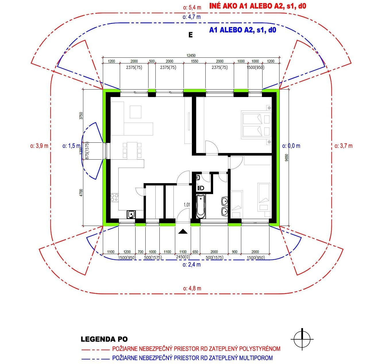

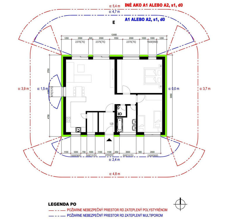

Požární bezpečnost jako jeden z klíčových parametrů
Vedle energetiky se stále více dostává do popředí i požární bezpečnost staveb. Multipor ETX je klasifikován jako nehořlavý materiál (třída A1), který nepřispívá k šíření požáru, nekouří ani neodkapává.
To má přímý dopad i na návrh staveb. Jak ukazují porovnání požárně nebezpečného prostoru, volba izolace může zásadně ovlivnit odstupové vzdálenosti mezi objekty.
U běžného rodinného domu mohou být při použití hořlavého zateplení (např. EPS) požární odstupy až o několik metrů větší než při použití minerální izolace. Naopak nehořlavý systém může tyto vzdálenosti výrazně snížit a umožnit flexibilnější návrh zejména na menších pozemcích.
Jak upozorňuje Ing. Martin Mihál, vedoucí technického oddělení Xella: „Volba zateplovacího systému není jen otázkou energetiky nebo ceny. Zásadně ovlivňuje i požární bezpečnost a možnosti umístění domu na pozemku.“

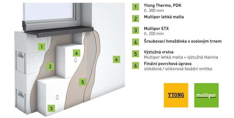

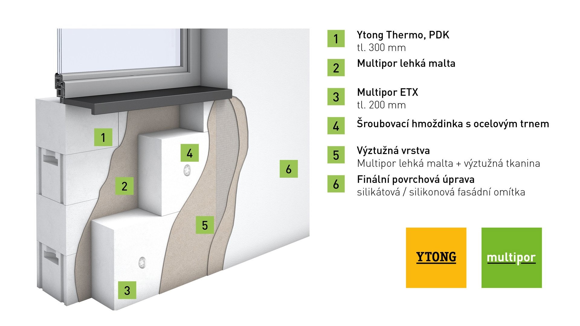

Systémové řešení a proveditelnost
Multipor ETX není pouze izolační deska, ale součást uceleného zateplovacího systému ETICS. Lepení probíhá celoplošně minerální maltou, desky se kladou na sraz a kotvení se řeší podle statického návrhu.
Výhodou systému je:
  • jednoduchá a přehledná aplikace,
  • omezení tepelných mostů,
  • kompatibilita s minerálními podklady.
Díky tomu je řešení vhodné jak pro projektanty, tak pro realizační firmy.

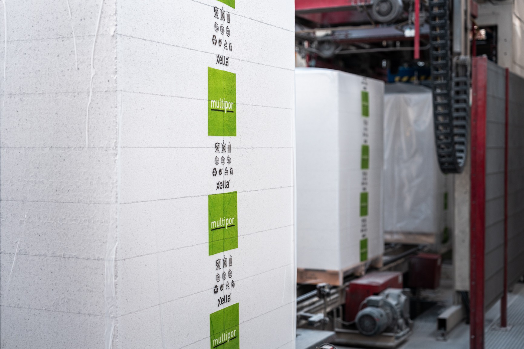

Udržitelnost a lokální výroba
Multipor ETX je vyráběn v České republice z přírodních surovin (písek, vápno, cement, voda). Materiál je plně recyklovatelný a může se vracet zpět do výrobního cyklu.
Lokální výroba navíc snižuje dopravní zátěž a přispívá ke stabilitě dodávek. V kombinaci s dlouhou životností jde o řešení odpovídající principům udržitelné výstavby.
