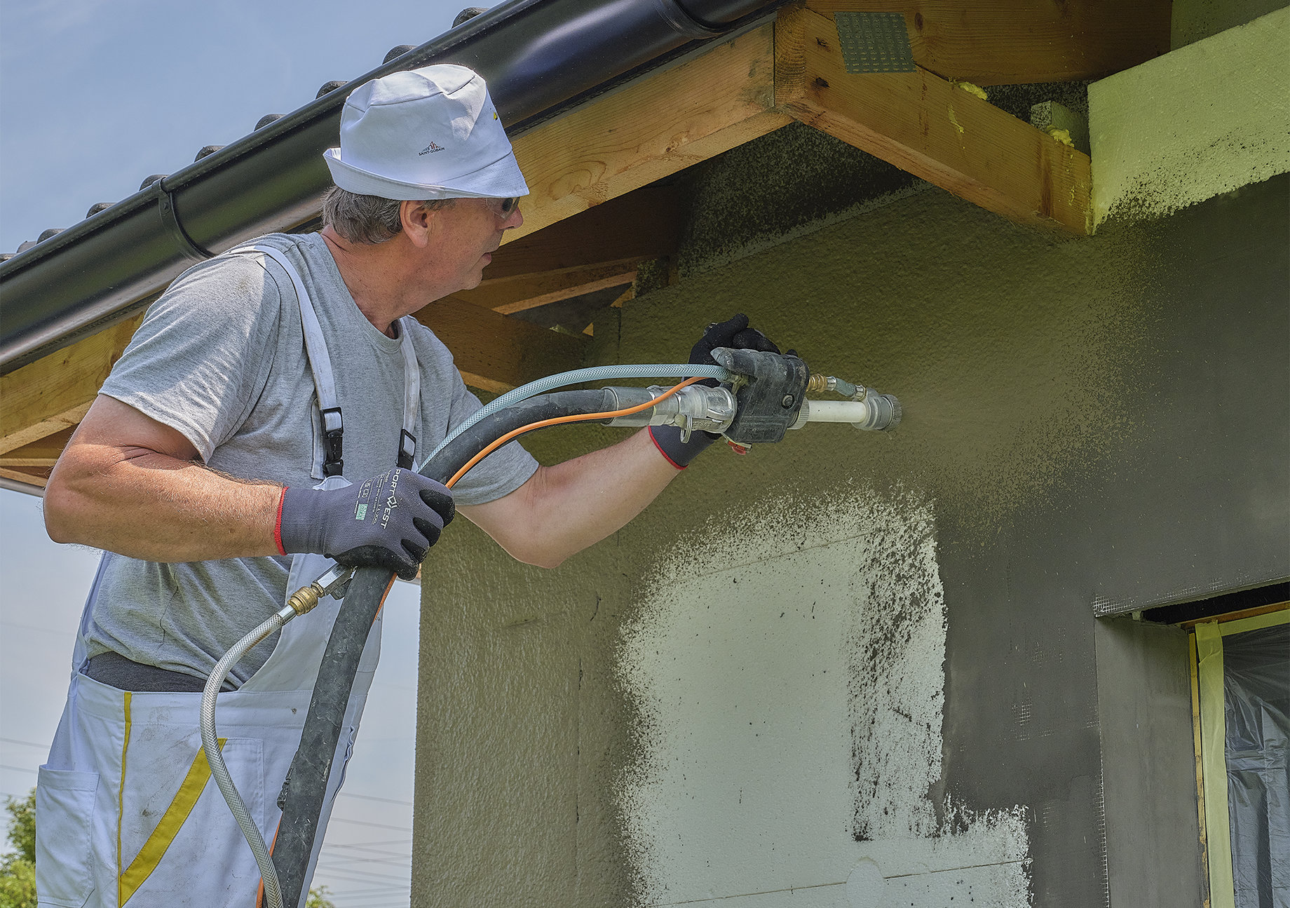

Strojní aplikace má na stavbě jasnou výhodu: materiál se dostává na fasádu rychleji a v plynulejším pracovním tempu. Odpadá část ruční manipulace s připravenou směsí i opakované nabírání materiálu při nanášení, což snižuje fyzickou námahu. U rozsáhlejších fasád navíc pomáhá lépe držet návaznost jednotlivých kroků a zefektivnit práci celého týmu.

Strojní aplikace část této zátěže přenáší na stavební techniku. Materiál se čerpá hadicí a nanáší plynuleji, bez neustálého nabírání a přenášení směsi po lešení. Pracovníci tak mohou držet stabilnější tempo a soustředit se hlavně na správné roztažení, zarovnání a finální zpracování vrstvy.
Výsledkem je rychlejší postup zejména na větších a souvislých plochách. Strojní aplikace zároveň omezuje prostoje mezi přípravou materiálu a jeho nanášením. Zařízení hmotu přečerpá a hadicí ji dopraví přímo k aplikační pistoli s tryskou. To je důležité především u staveb, kde rozhoduje termín dokončení, dostupnost pracovníků nebo koordinace více profesí.

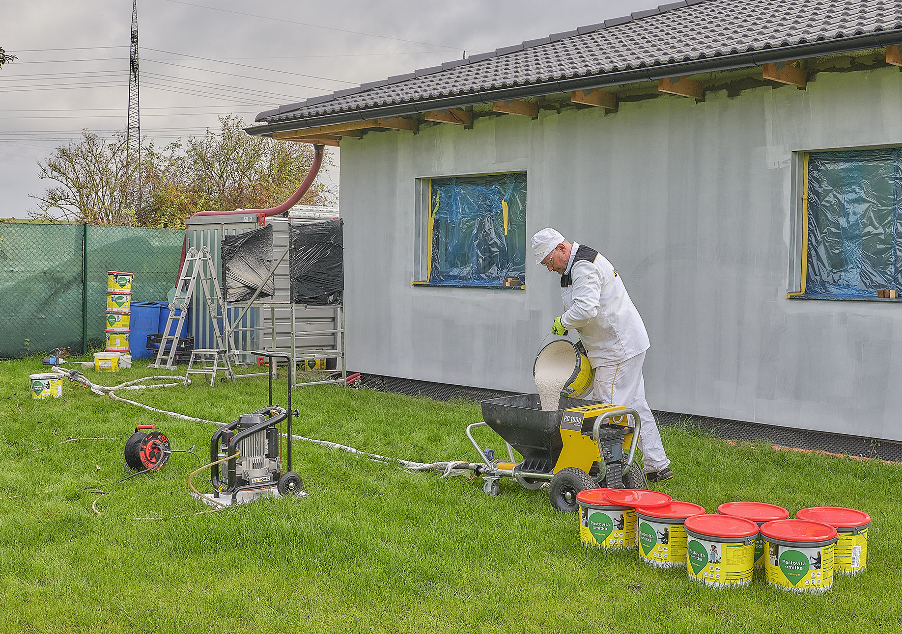

Weber podporuje strojní aplikaci také službou zápůjčky vhodných zařízení. Pro ETICS lze využít například stroje Wagner PlastCoat PC 1030 nebo PFT Swing M FC-230V. Stroje je možné zapůjčit ve stavebninách, kde realizační firmy získají také zaškolení k jejich používání.

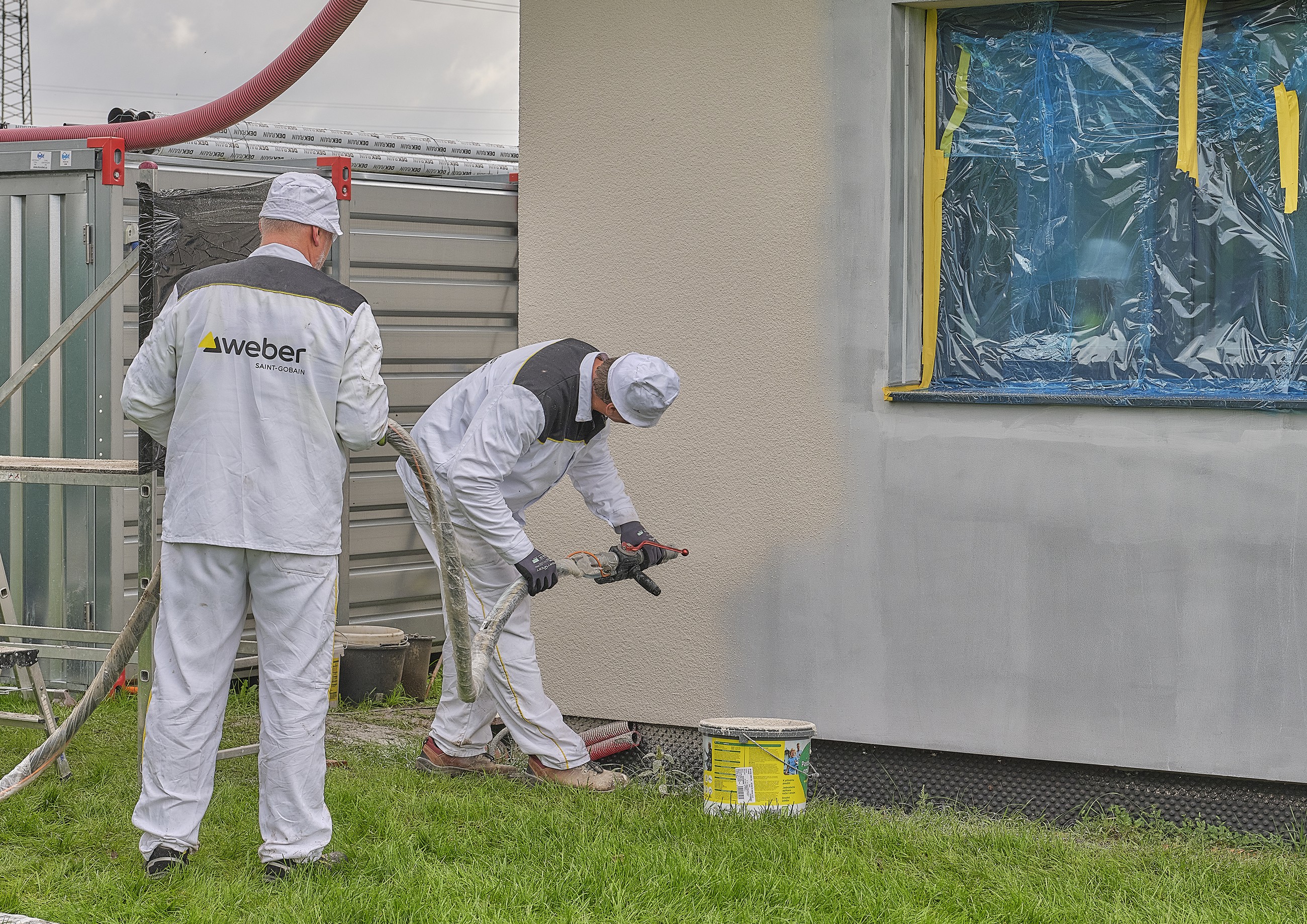

Současně při zakoupení materiálů Weber je možné domluvit proškolení pracovníků přímo na stavbě. Není třeba mít z použití strojního vybavení obavy – Weber vás to naučí.
Služba je vhodná pro firmy, které chtějí strojní aplikaci vyzkoušet bez nutnosti okamžité investice do vlastního zařízení. Zároveň tím získávají jistotu, že budou materiály aplikovat správným postupem a v souladu s doporučením výrobce.
