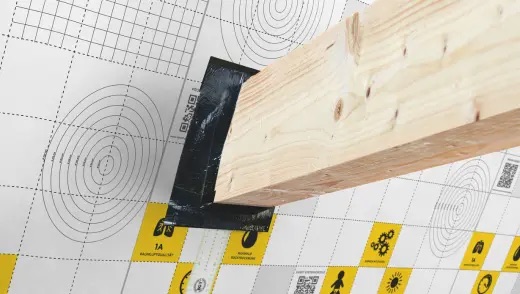

Isover Vario® Stretch je speciální jednostranná páska s extrémní pružností. Ideální pro použití s parobrzdami Isover Vario® KM Duplex UVIsover Vario® XtraSafe. Dokáže se natáhnout až na trojnásobek délky a těsně obejmout nepravidelné tvary prostupujících stavebních prvků. Díky tomu se hodí pro utěsnění:
  • kabelů (jednotlivých i svazků),
  • potrubí,
  • nosníků,
  • a dalších problematických prostupů.

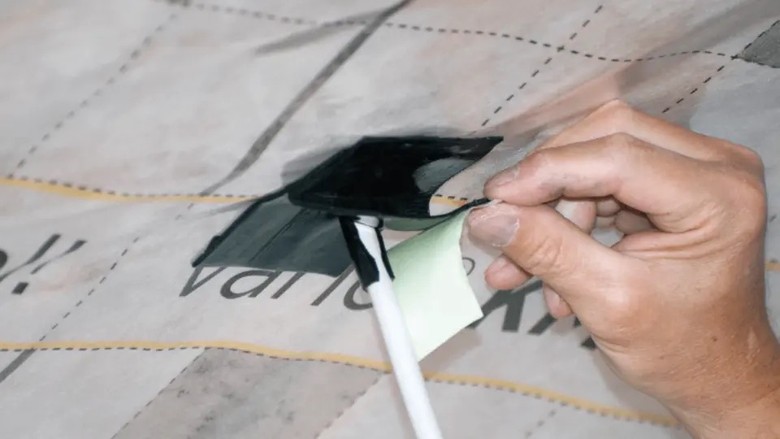

1) Utěsnění jednoho kabelu
  1. Odřízněte dva proužky pásky Isover Vario® Stretch dlouhé přibližně 10–15 cm.
  2. Odstraňte jednu polovinu ochranné fólie a přilepte proužek na podklad kolem kabelu.
  3. Poté odstraňte druhou polovinu fólie a přilepte zbytek pásky naplocho přímo na kabel.
    Páska má šířku 80 mm, bude ji proto potřeba lehce naformátovat. Po stranách kabelu pásku nařízněte cca o 1 cm směrem k podkladu (parobrzdě) – část pásky tak rozdělíte na 3 díly. Pozor, aby nedošlo k narušení parobrzdy.
  4. Postranní nařízlé díly pásky pevně přilepte k podkladu (můžete k tomu použít i stěrku). Prostřední díl přitlačte ke kabelu, aby jej alespoň zčásti obepínal.
  5. Totéž zopakujte pomocí druhého proužku pásky Isover Vario® Stretch z protilehlé strany kabelu. Tak, aby byl detail utěsněn po celém obvodu.

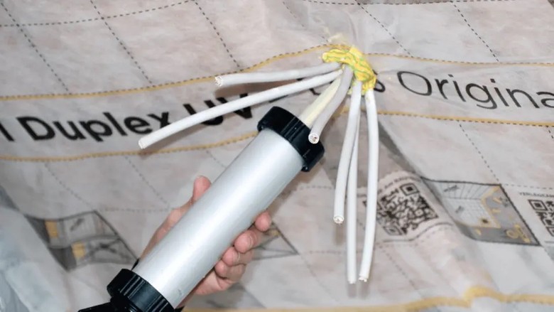

2) Utěsnění svazku kabelů
Kritický prostor, kterým může unikat vzduch se u kabelových svazků nachází mezi jednotlivými kabely. Právě tam často vznikají netěsnosti. Proto bude nutné flexibilní pásku doplnit systémovým tmelem Isover Vario® DoubleFit+.
  1. Do prostoru mezi kabely (v mezerách prostupu) naneste tmel Isover Vario® Doublefit+.
  2. Kabely stáhněte do kompaktního svazku – ideálně stahovací páskou nebo lepicí páskou. Okolo svazku znovu aplikujte tmel a nechte zaschnout.
  3. Připravte si čtyři proužky pásky Isover Vario® Stretch, v délce 10–15 cm.
  4. První proužek nalepte napůl na fólii, napůl na svazek.
  5. Pásku na svazku po stranách nastřihněte. Dva postranní díly opět přitlačte na podklad, prostřední díl na svazek.
  6. Stejný postup proveďte i na zbylých třech stranách svazku (pásku tedy lepíte „do čtverce“ kolem svazku).

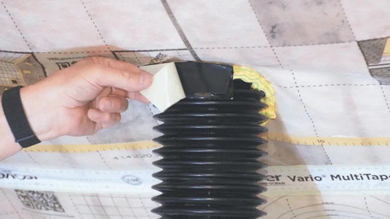

3) Utěsnění potrubí nebo většího prostupu s kruhovým tvarem
U potrubí je často problém dostat pásku do stavu, kdy rovnoměrně přiléhá po celém obvodu prostupu. Flexibilita Isover Vario® Stretch to výrazně ulehčuje.
U potrubí s menším průměrem (cca do 50 mm) pracujte stejně jako v případě kabelového svazku. U širších potrubí postupujte takto:
  1. Kolem potrubí v místě prostupu je ideální použít systémový tmel Isover Vario® DoubleFit+.
  2. Než tmel zaschne, připravte si několik proužků pásky Isover Vario® Stretch dlouhých 15–20 cm. Každý proužek v polovině přeložte tak, aby ochranná fólie byla vždy z vnější strany.
  3. Odstraňte ochrannou fólii z jedné poloviny proužku lepicí pásky. Takto připravený proužek přilepte k trubce.
  4. Poté stáhněte ochrannou fólii z druhé, přeložené poloviny. Ohyb rozložte a přelepte jím podklad kolem potrubí.
  5. Pokračujte stejným způsobem lepení pásky kolem prostupu. Další proužky lepte vždy s přesahem cca 2,5 cm.
