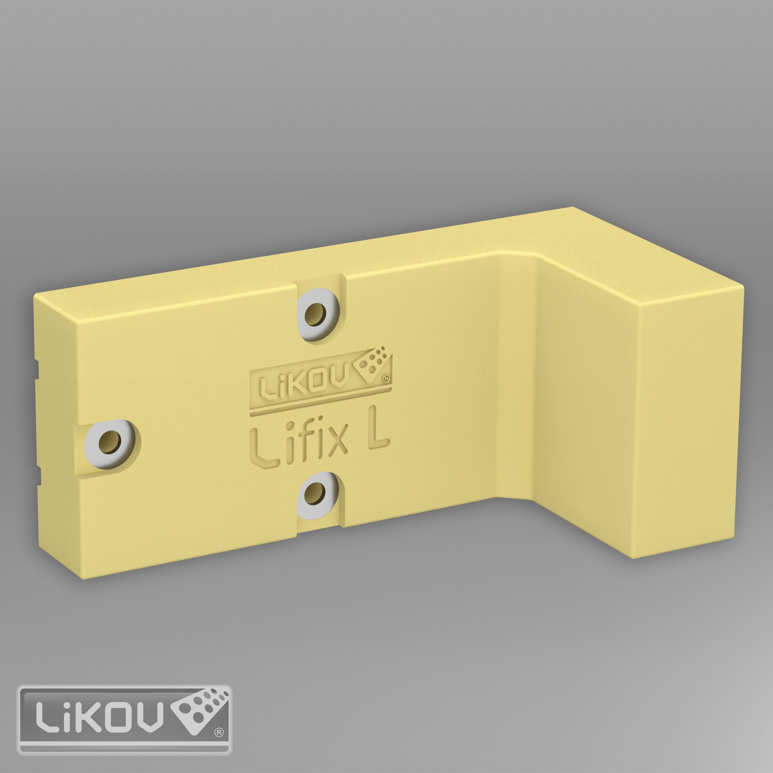

LIFIX L je montážní nosná konzole určená pro připevňování těžších prvků k fasádě s ETICS. Je vyrobena z tvrzeného polyuretanu o objemové hmotnosti 450 kg/m3, který zajišťuje nízkou tepelnou vodivost 0,068 W/m.K a současně vysokou nosnost. Produkt má certifikaci evropského technického posouzení ETA, což potvrzuje jeho statické vlastnosti a shodu s EAD 040868-00-0404. Prvek má tvar L s dvěma montážními plochami – z čela a z boku. Konzole má velmi variabilní použití.

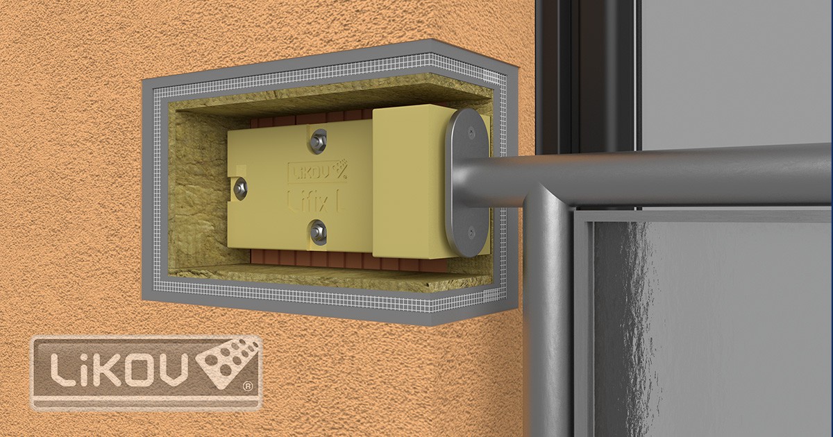

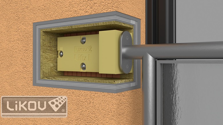

  • kotvení zábradlí francouzských oken ze strany ostění,

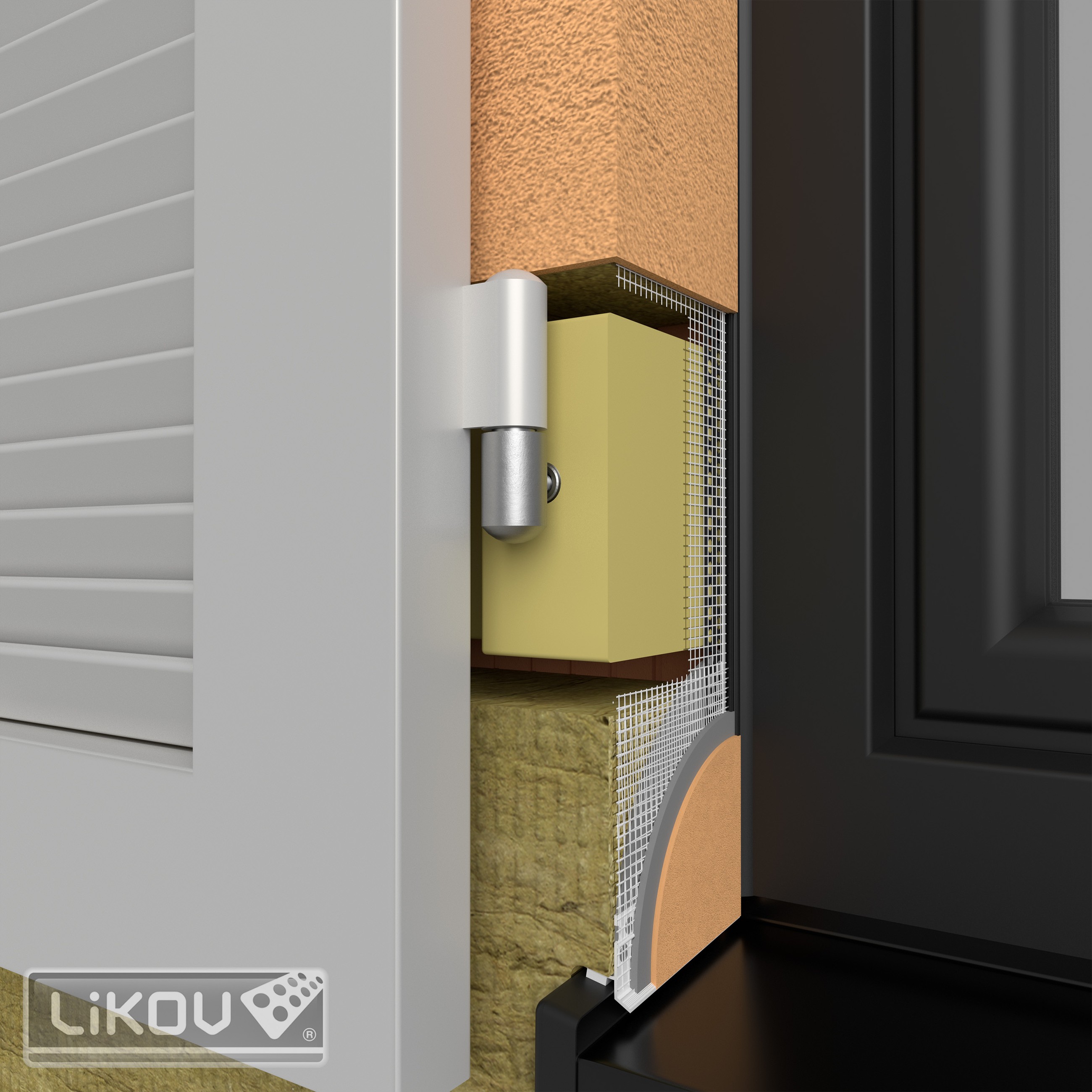

Příklad montáže závěsu pro okenice do prvku LIFIX L z čelní strany (při použití závrtné matice je spoj rozebíratelný)

Do prvku LIFIX je možné předměty kotvit buď nerezovým vrutem o průměru 8 mm a délce 60 mm. Minimální kotevní hloubka je 40 mm. Otvory pro kotvení je nutné předvrtat vrtákem o průměru 5 mm bez příklepu. Další možností je kotvení pomocí závrtných matic M8/16/30 mm a metrických šroubů M8. Použití závrtných matic zajišťuje rozebíratelný spoj, takže je možné připevněný prvek demontovat a znovu připevnit, což se hodí např. při renovaci okenic. Konzole je testována pro přisazenou i odsazenou montáž a pro různé způsoby umístění a počet vrutů či závrtných matic. Jedna konzole přenese zatížení 1,7 kN až 9 kN v závislosti na směru zatížení a velikosti konzole. Obecně lze počítat s únosností konzole min. 100 kg. Při kotvení na více místech do více konzolí se možné zatížení zvyšuje.
LIFIX L nosná konzole pro ostění – rozměr 280 × 120 × 80–300 mm
Konzole LIFIX L se do nosné konstrukce kotví buď třemi závitovými tyčemi na chemickou kotvu, nebo 3 ks rámových hmoždinek. Při kotvení je nutné zohlednit typ podkladu. Počet a způsob kotvení musí odpovídat statickému návrhu provedenému autorizovanou osobou. V praxi se volba mezi typy kotvení řídí konkrétními statickými požadavky projektu a typem montovaných prvků. Kotvicí prvky jsou zcela skryté pod tepelnou izolací a nedochází tak k tepelným mostům. Konzole LIFIX jsou vyráběny v délkách 80–300 mm po 20 mm, podle tloušťky tepelné izolace. Rameno konzole lze případně zkrátit na požadovanou délku.
