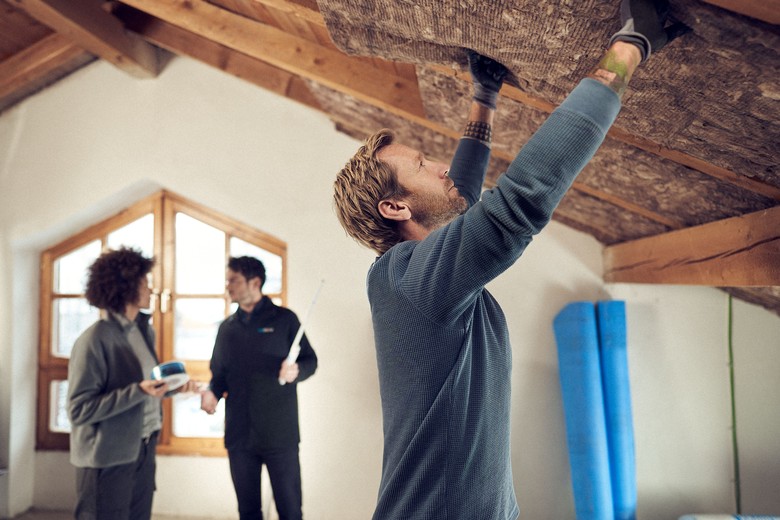

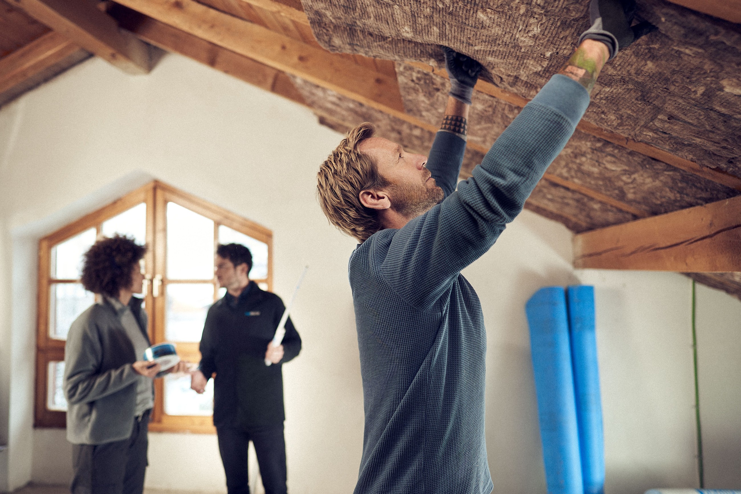

Chybná montáž a vznik tepelných mostů
I ten nejlepší materiál ztrácí své vlastnosti, pokud není správně nainstalován. Mezery mezi izolačními deskami, špatně napojené konstrukce nebo neřešená místa kolem oken a dveří vedou ke vzniku tzv. tepelných mostů. Právě v těchto místech pak uniká teplo, dochází ke kondenzaci vlhkosti a vzniku plísní. Důležité je tedy nejen použít kvalitní izolaci, ale také dbát na profesionální provedení. Například minerální vata se díky své pružnosti a tvarové stálosti dobře přizpůsobuje konstrukci a minimalizuje riziko vzniku mezer.
