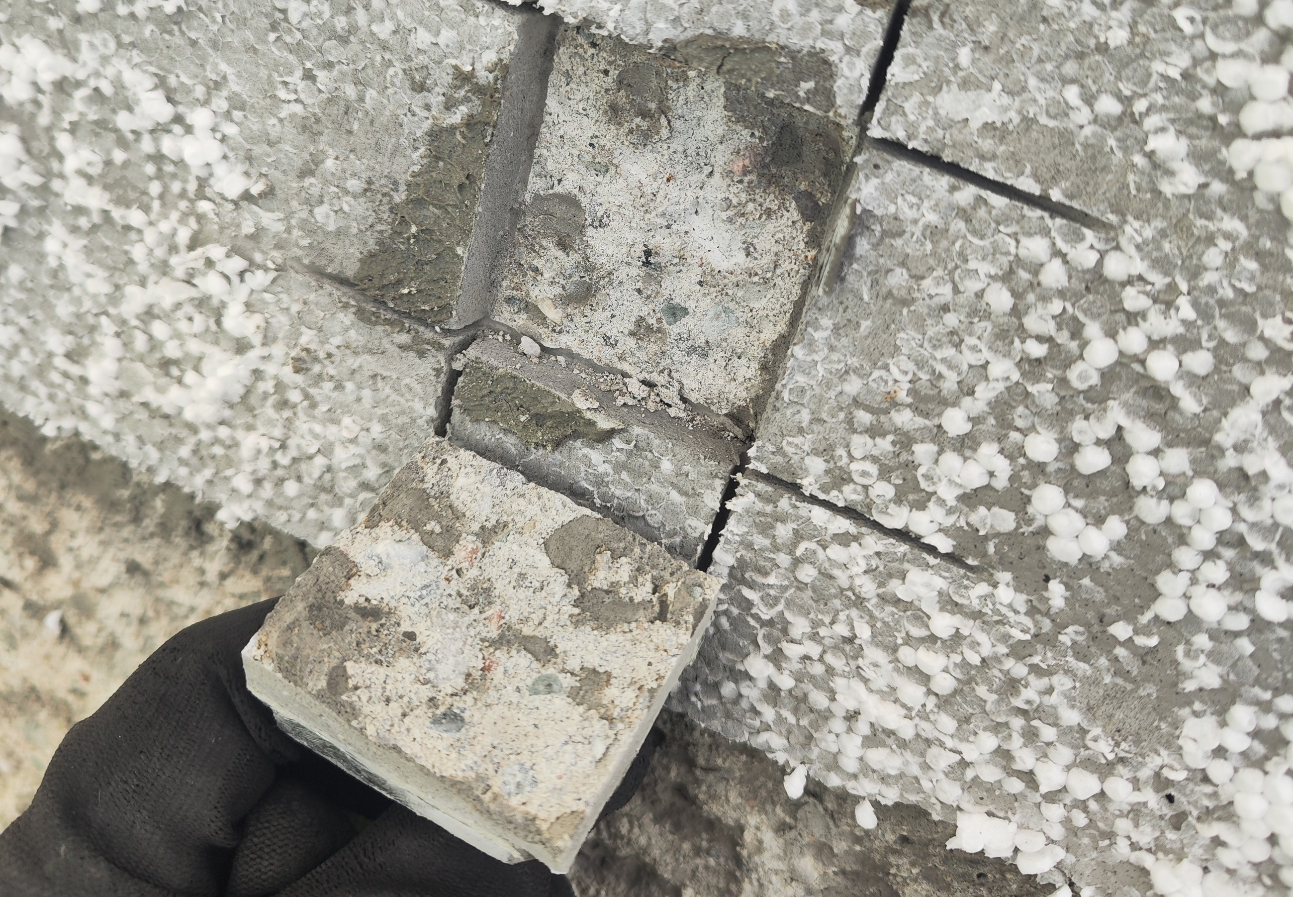

… přijde na stavbu technik a při odtrhových zkouškách zjistí, že povrch podkladu není dostatečně soudržný a že minerální lepidlo pak nemůže spolehlivě přenést vlastní tíhu kontaktního zateplovacího systému na nosnou konstrukci. Postup provedení takové zkoušky a minimální požadované hodnoty stanoví ČSN 732901.
Proč se to děje? Důvod je prostý: vápenné a vápeno-cementové omítky vystavené působení větru, dešti a mrazu nemohou být ve stejné kondici, jako když je mistři zedníci před třiceti lety nahodili. Jsou zvětralé, opadávají …
Příprava povrchu podkladu pak obnáší oklepání omítky na nosný podklad, omyti a penetraci. Konsekventně pak úklid, odvoz a likvidaci odpadu, který takovou přípravou vznikl. To se rozhodně nezvládne za den a taky to něco stojí, o delším pronájmu lešení nemluvě. Doteď nešlo jinak, ale od nynějška si lze vybrat – dřinu, prostoje a vícenáklady nebo …

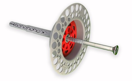

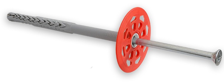

Kdyby hmoždinka SXRL uměla mluvit, jistě by řekla: „Moji drazí! Kde byste beze mne byli?“ Používáme ji totiž nejen v systému PreFix2, ale je součástí také výše jmenovaných systémů DualFix a HeavyFix a v obou případech má za sebou úspěšné realizace po celém Česku. Ježto však mluvit nezná, plní svůj náročný úkol systémového prvku pilně a mlčky.
Při výpočtech PreFixu2 se spoléháme na její výjimečné nosnosti ve všech běžných stavebních materiálech od betonu po plynosilikát a bezpečnostní šroub, který se těší výtečné odolnosti proti ohybu, což je přesně to, co potřebujeme.
SXRL musí mít souputníka – talířek, který zajišťuje upevnění izolačních desek, jako to dělají talířky u běžných fasádních hmoždinek. Pokud je nové zateplení z polystyrenu, navléká se na SXRL talířek červené barvy s označením DT 60/12. Stejnou kombinaci je možné použít i na desky z minerální vlny, ale výhodnější je v takovém případě doplnit kotvu ještě o rozšířený a prostorově tvarovaný šedý talířek DT 110V s vyšší odolností proti protažení minerální vlnou.

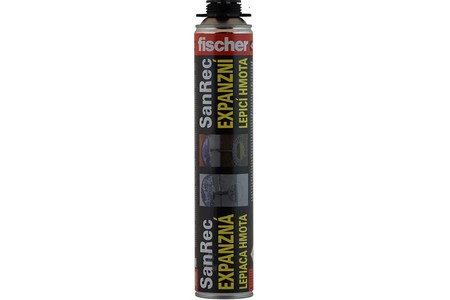

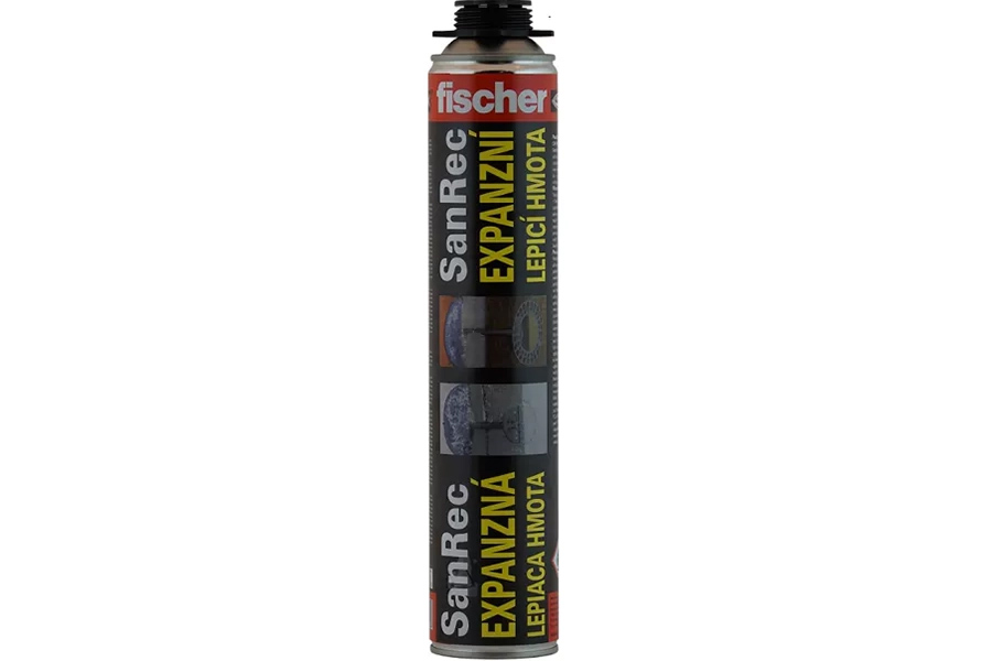

Poslední potřebná součást systémového řešení je expanzní hmota SanRec 750. Do vyvrtaného otvoru se aplikuje pomocí pistole bezprostředně před vložením a aktivací hmoždinky SXRL s talířkem. Zlepšuje stabilitu SXRL a vymezuje polohu tepelně izolačních desek vůči povrchu kotevního podkladu.

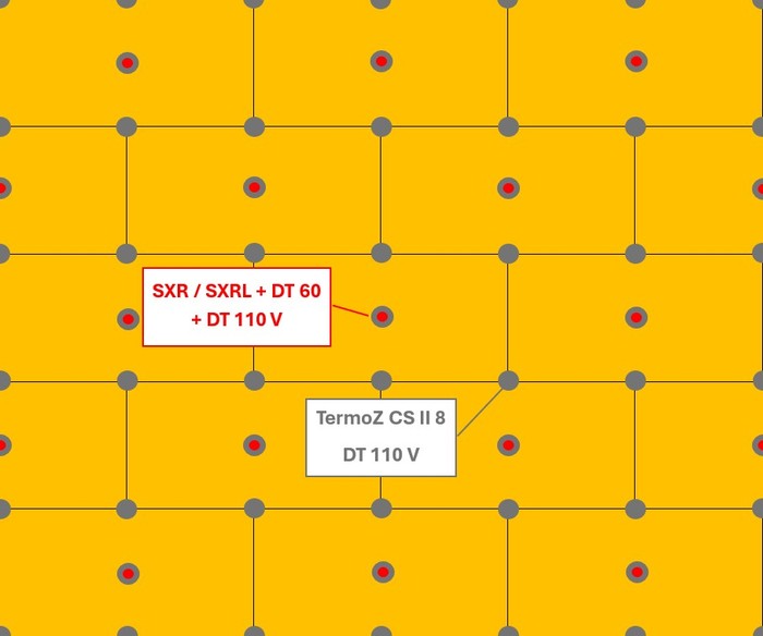

Při montáži se podle typu izolačních desek využívá některé z montážních schémat kombinovaného kotevního plánu:

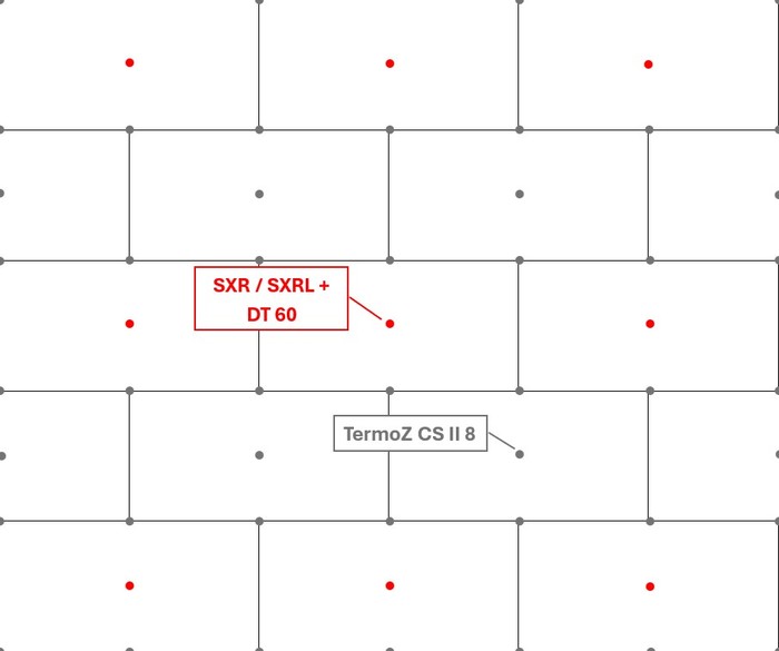

  1. Zateplovací systém s deskami z polystyrenu EPS
    Při kotvení se prostě v každé liché řadě desek běžná talířová hmoždinka umisťovaná do středu tabule vymění za kotvu SXRL 10 T s talířkem DT 60/12:
    Vysoká odolnost kotvy SXRL proti vytažení z kotevního podkladu a vysoká nosnost v ohybu bezpečnostního šroubu zajišťují jednak spolehlivé ukotvení proti účinkům sání větru a zároveň zamezují vrstvě nového tepelného izolantu ve svislém posunu.

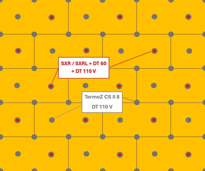

  2. Zateplovací systém s deskami z minerální vlny MW
    Při realizaci zateplení s deskami z minerální vlny se také zaměňuje talířová hmoždinka za rámovou hmoždinku, tentokrát ale doplněnou o rozšířený, prostorově tvarovaný talířek DT 110 V. Podle výchozího kotevního plánu, který stanoví 6 nebo 8 ks talířových hmoždinek na 2 desky se volí jedna ze dvou variant kombinovaného kotevního plánu:
    6 ks kotev/2 desky
    8 kotev/2 desky
