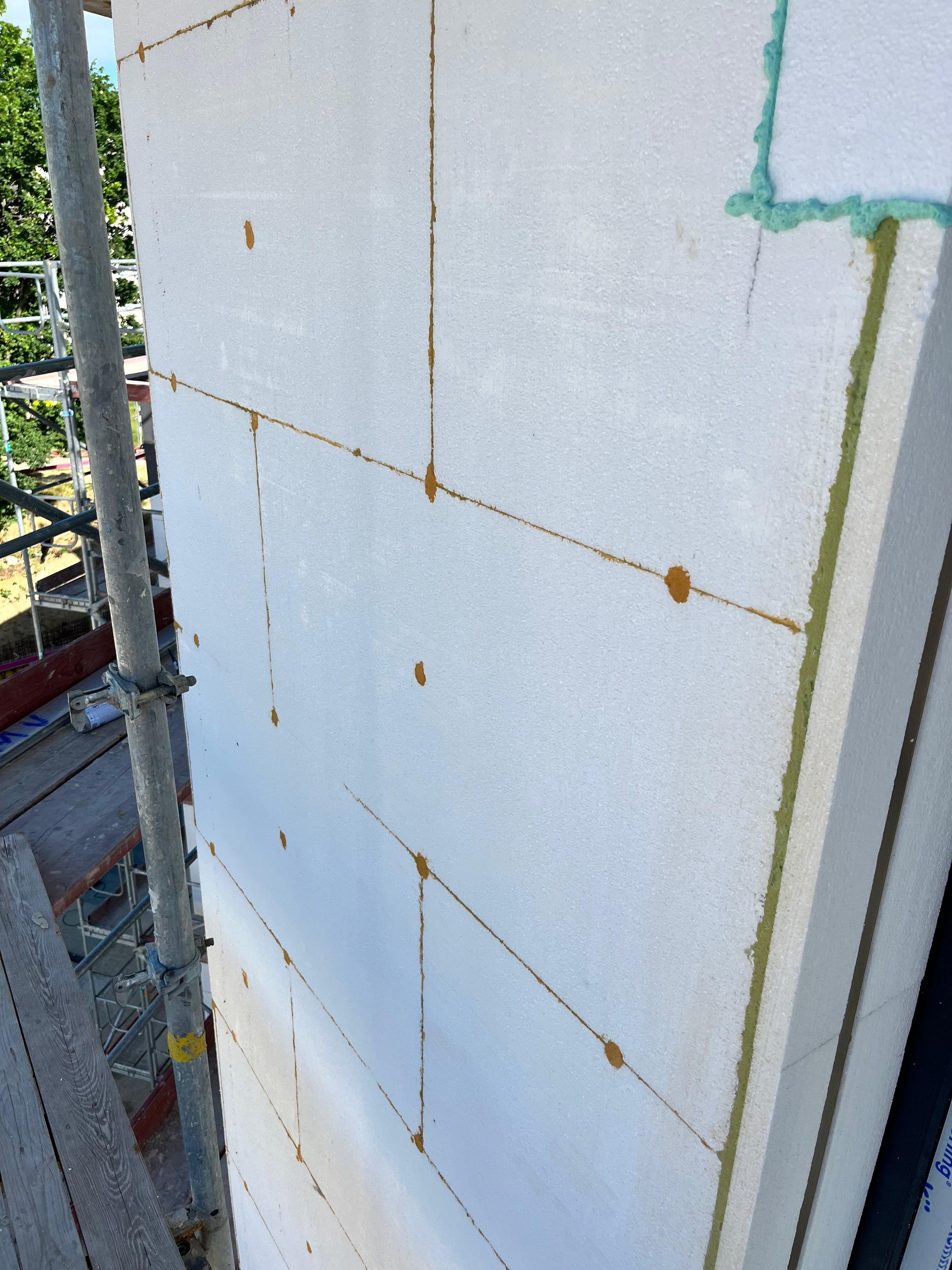

Díky nízkoexpanzní vysokohodnotné EVO pěně kotví v souladu s ČSN 73 2902 klasickým kotevním schématem „T“, čímž se zabrání vzniku polštářovému efektu desek a vykreslování hmoždinek.

  • Nulový tepelný most – snížení rizika vykreslení hmoždinek na fasádě

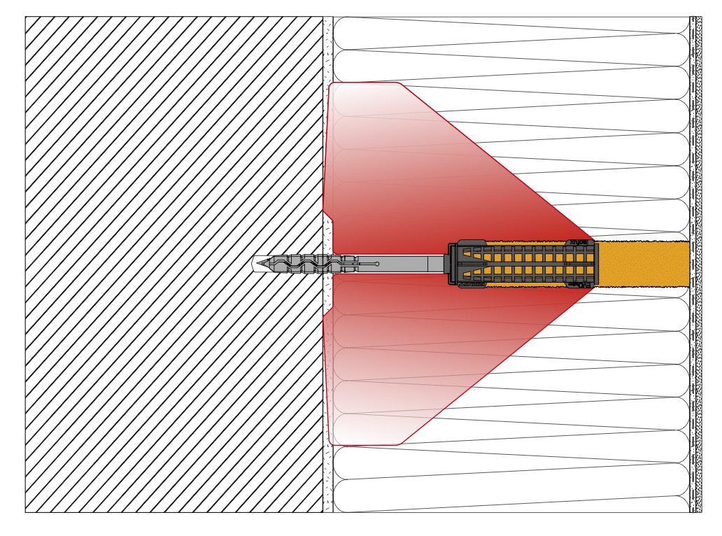

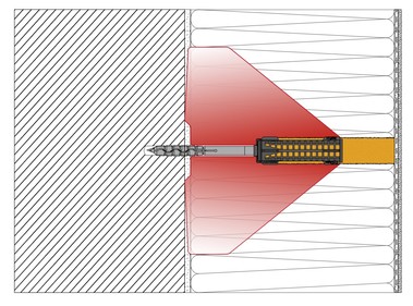

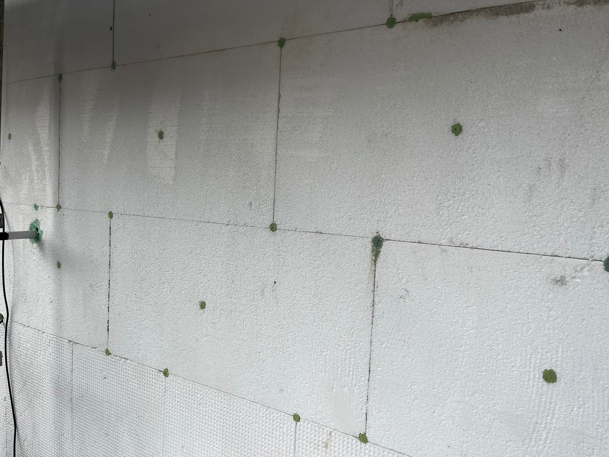

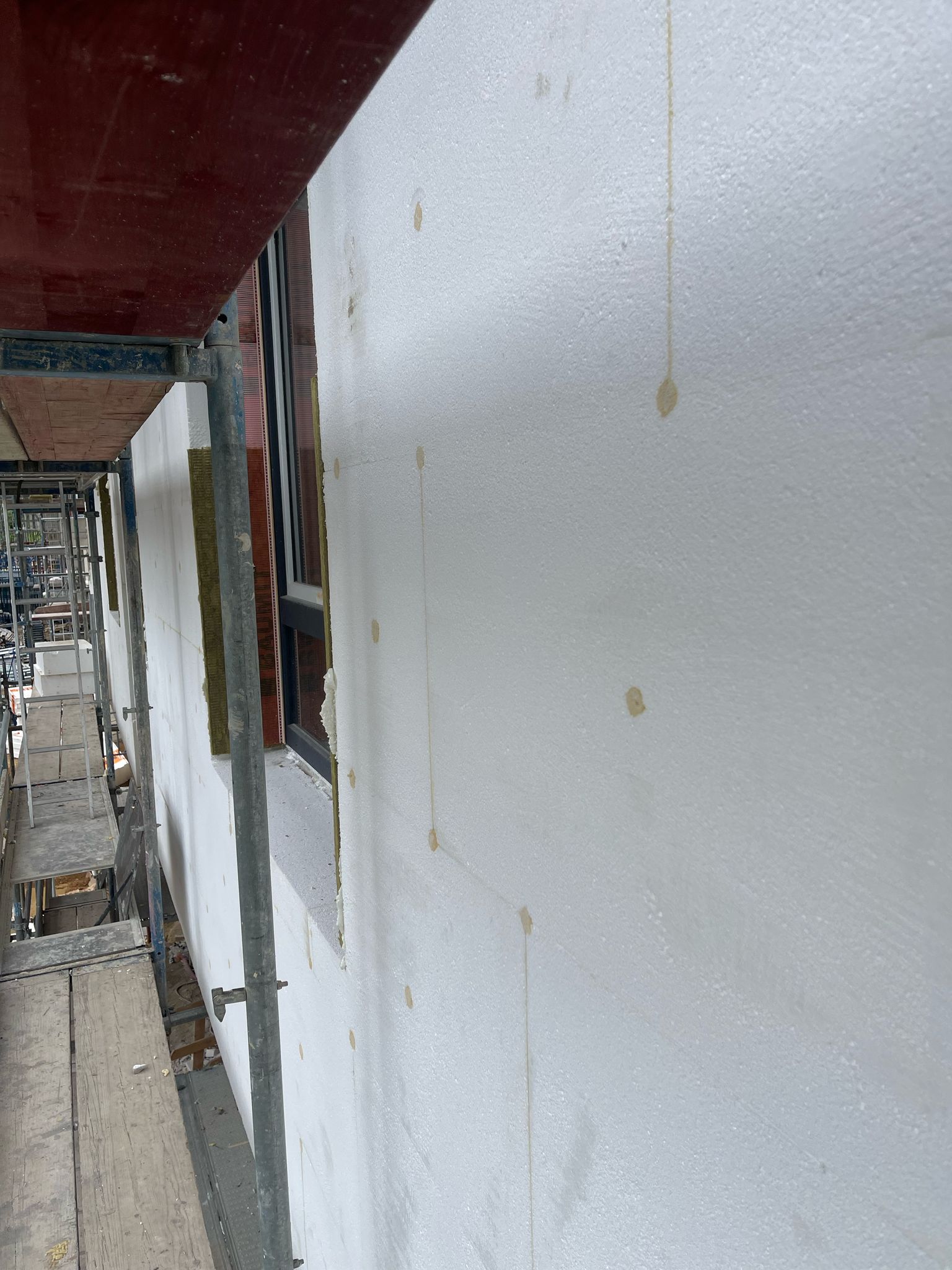

Poloha hmoždinky s přímým přítlakem na lepicí tmel

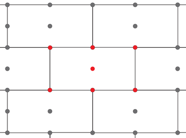

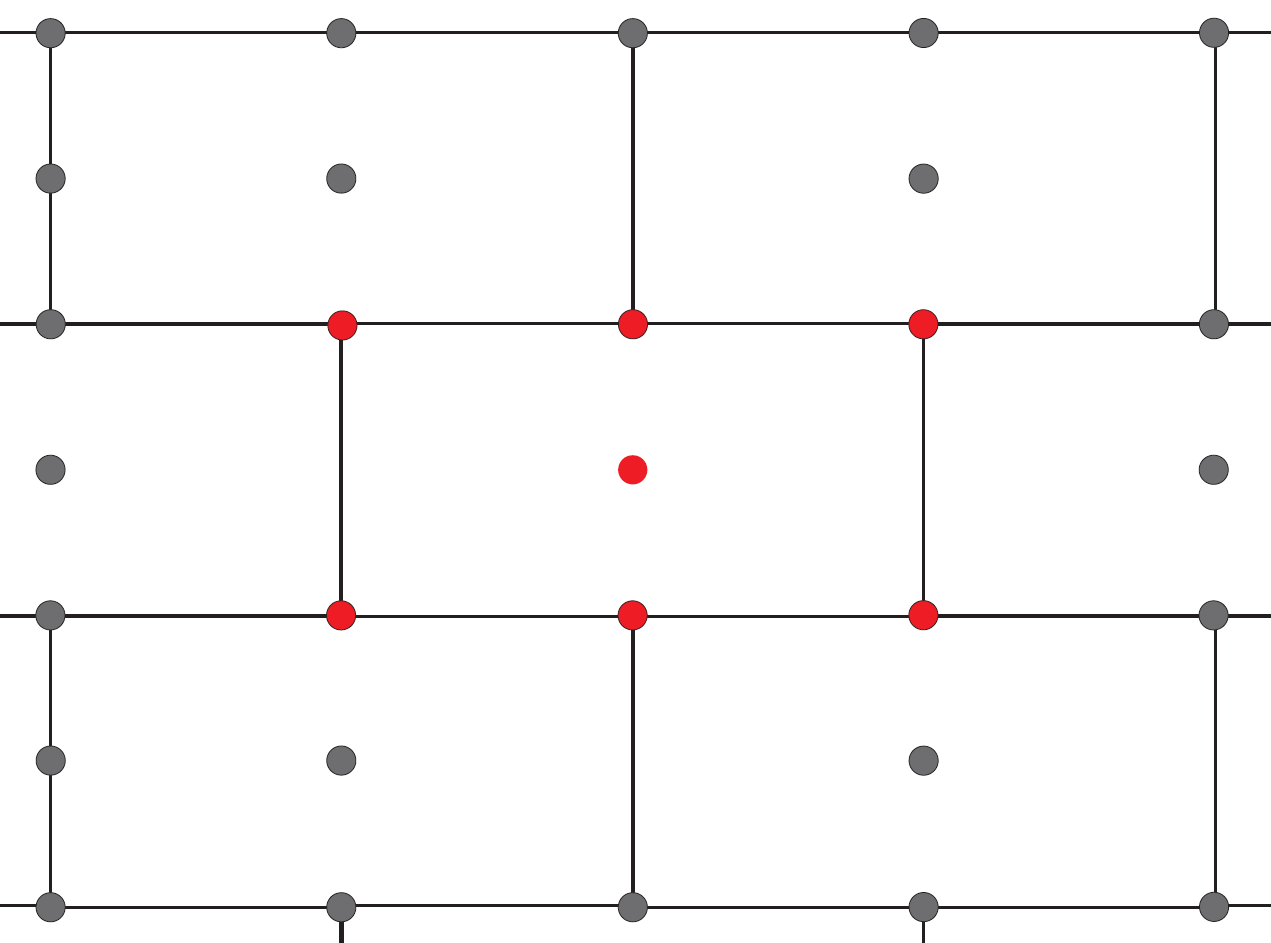

Kotevní schéma „T“ soulad s ČSN 73 2902 zabraňuje polštářovému efektu

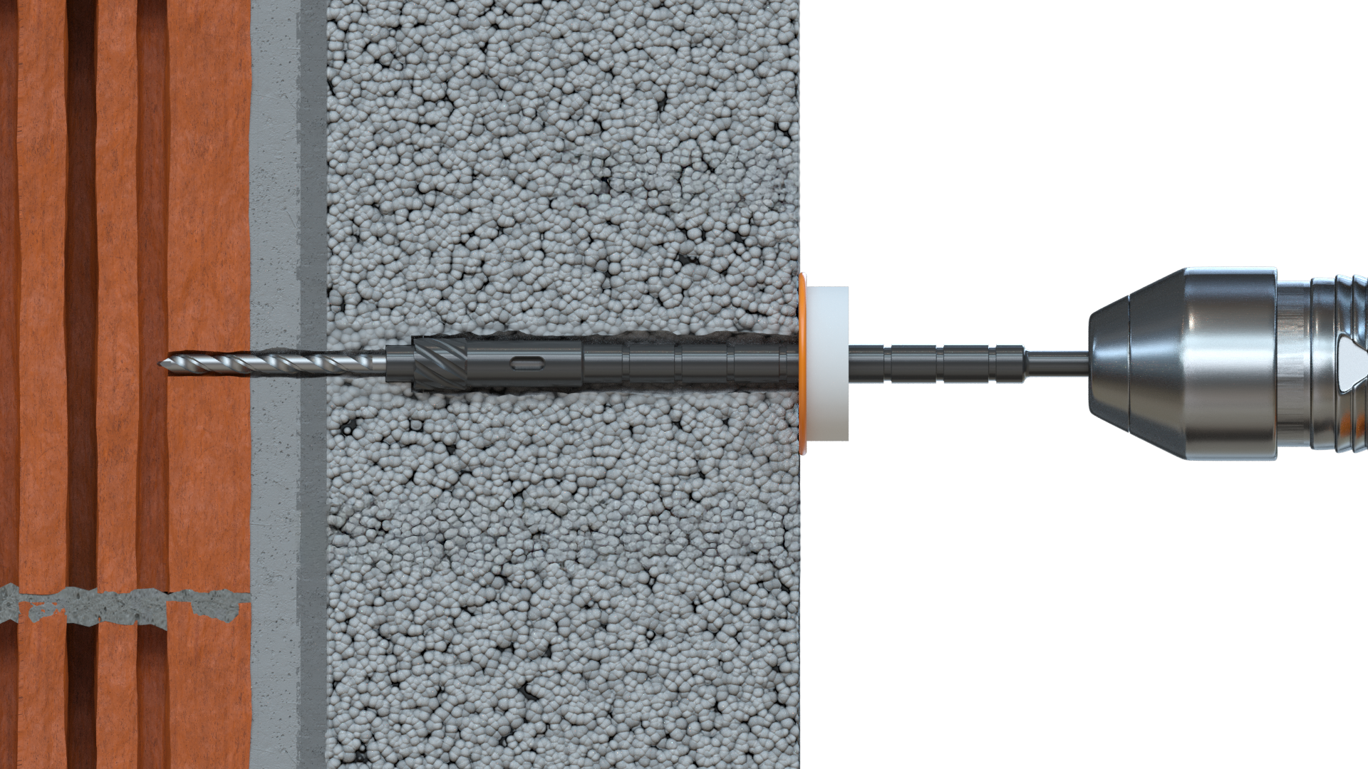

Vyvrtání otvoru pro hmoždinku vrtacím adaptérem BA300

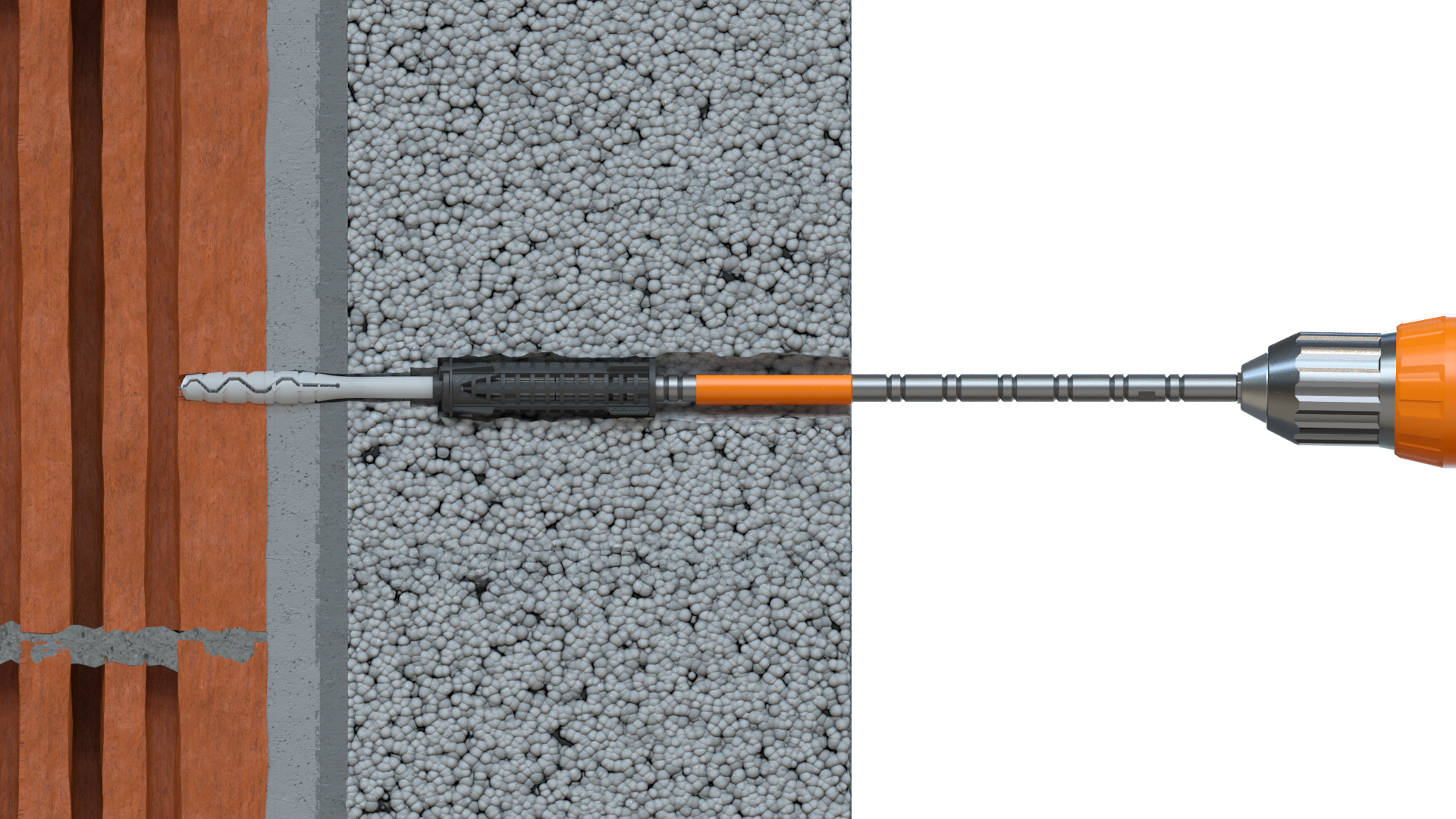

Nasazení, zasunutí a našroubování hmoždinky pomocí bitu Distance Control T30

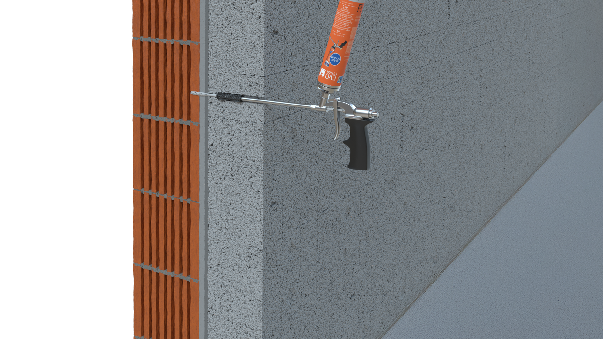

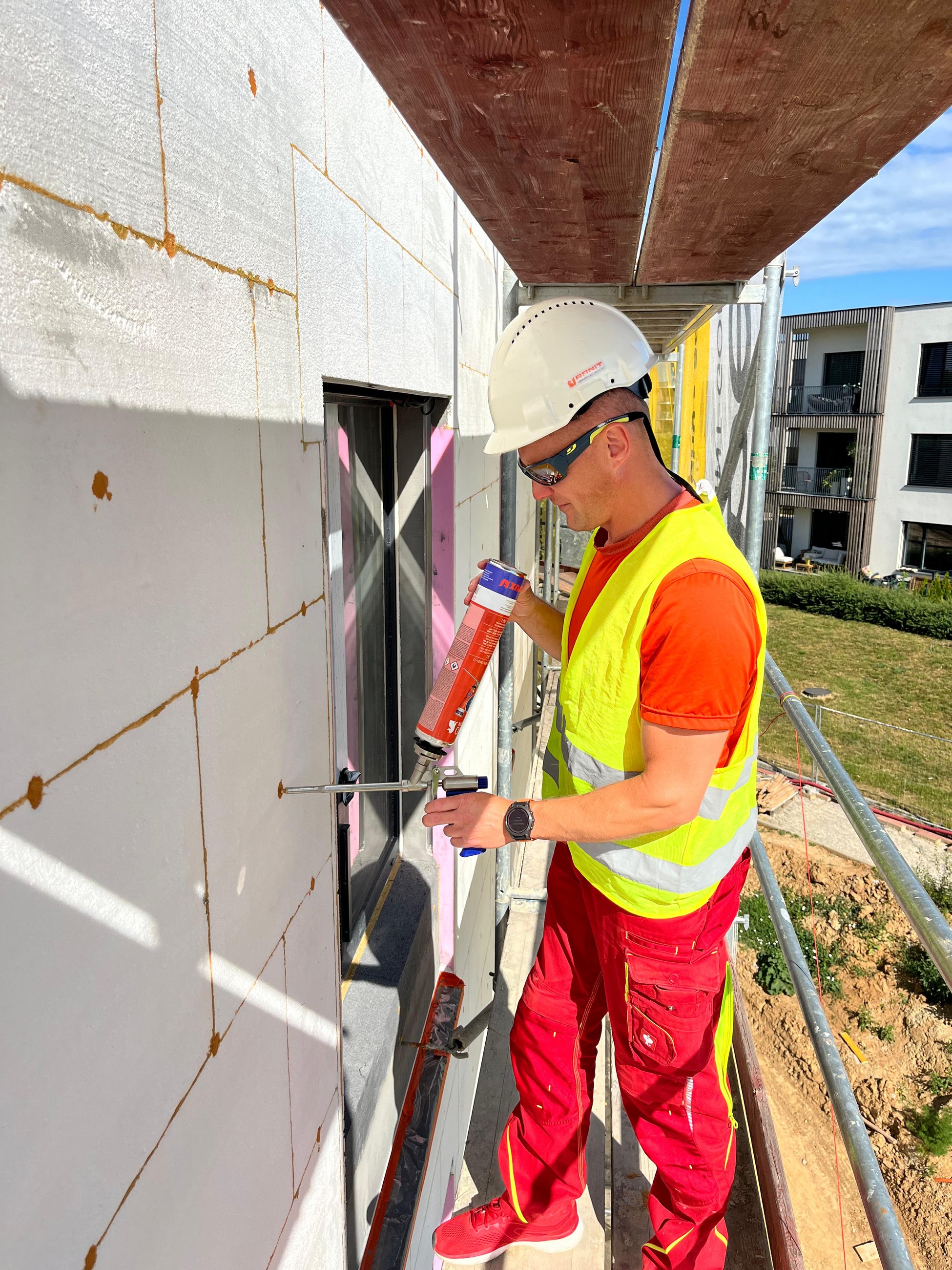

Navlhčení otvoru a následné injektování hmoždinky pěnou EVO

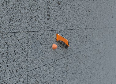

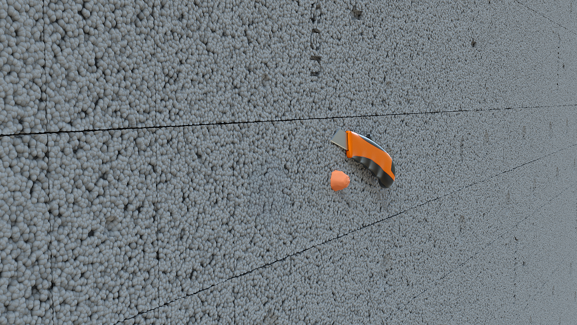

Odstranění přebytku EVO pěny
