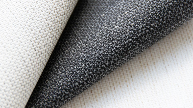

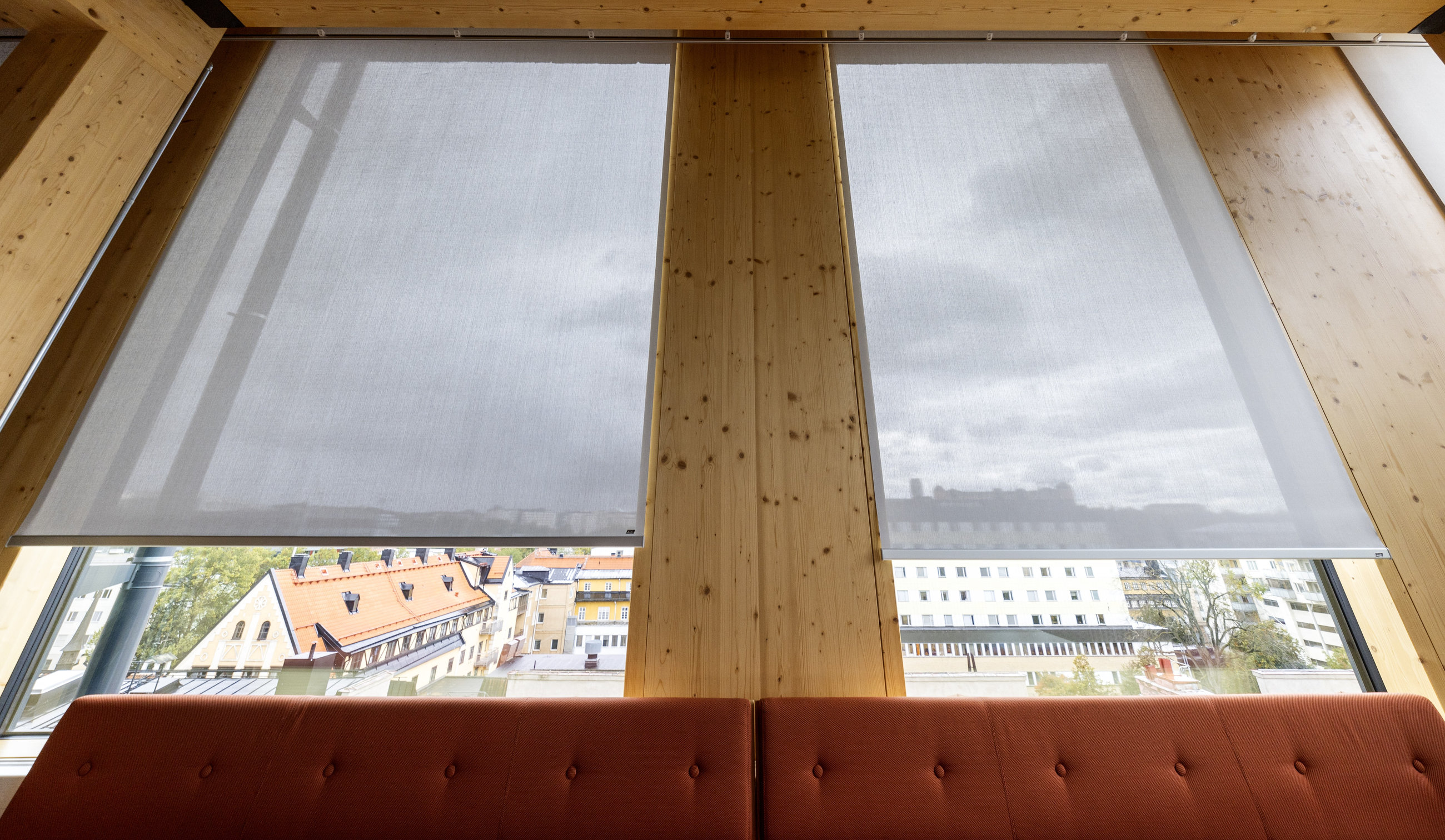

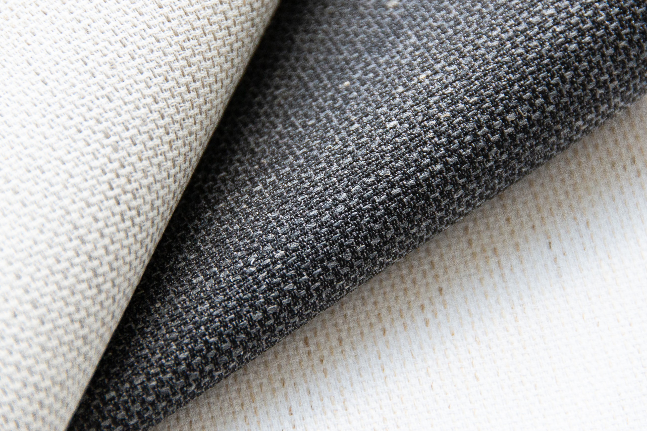

Další snížení teplotní zátěže přinese protisluneční interiérová roleta. Jde o látku, která je pokovená ze strany orientované ke sklu. Celkový solární faktor (g) dokáže taková roleta snížit na hodnoty 12 až 18 %, a to v závislosti na použitém protislunečním skle a hustot použité látky. Tu charakterizuje tzv. openess faktor. Barva látky z interiérové strany, ať světlá či tmavá nemá na ochranu před přehříváním zásadní vliv. Výhodou těchto látek je, že do interiéru stále proniká část světla, přitom účinně brání oslnění a stále je částečně vidět ven, a to bez rušivých kovových lamel v okně. V zimě tyto rolety navíc přispívají ke zlepšení tepelné izolace. Výsledný prostup tepla zasklením a zataženými roletami je jen 0,43–0,41 W/m2K.
Pořízení vnitřní pokovené rolety je výrazně levnější než venkovní stínění. Její montáž na okenní křídlo je snadné bez zásahu do ostění. Nevyžadují žádnou speciální údržbu, stačí lehké vysátí či otření antistatickou prachovkou.
