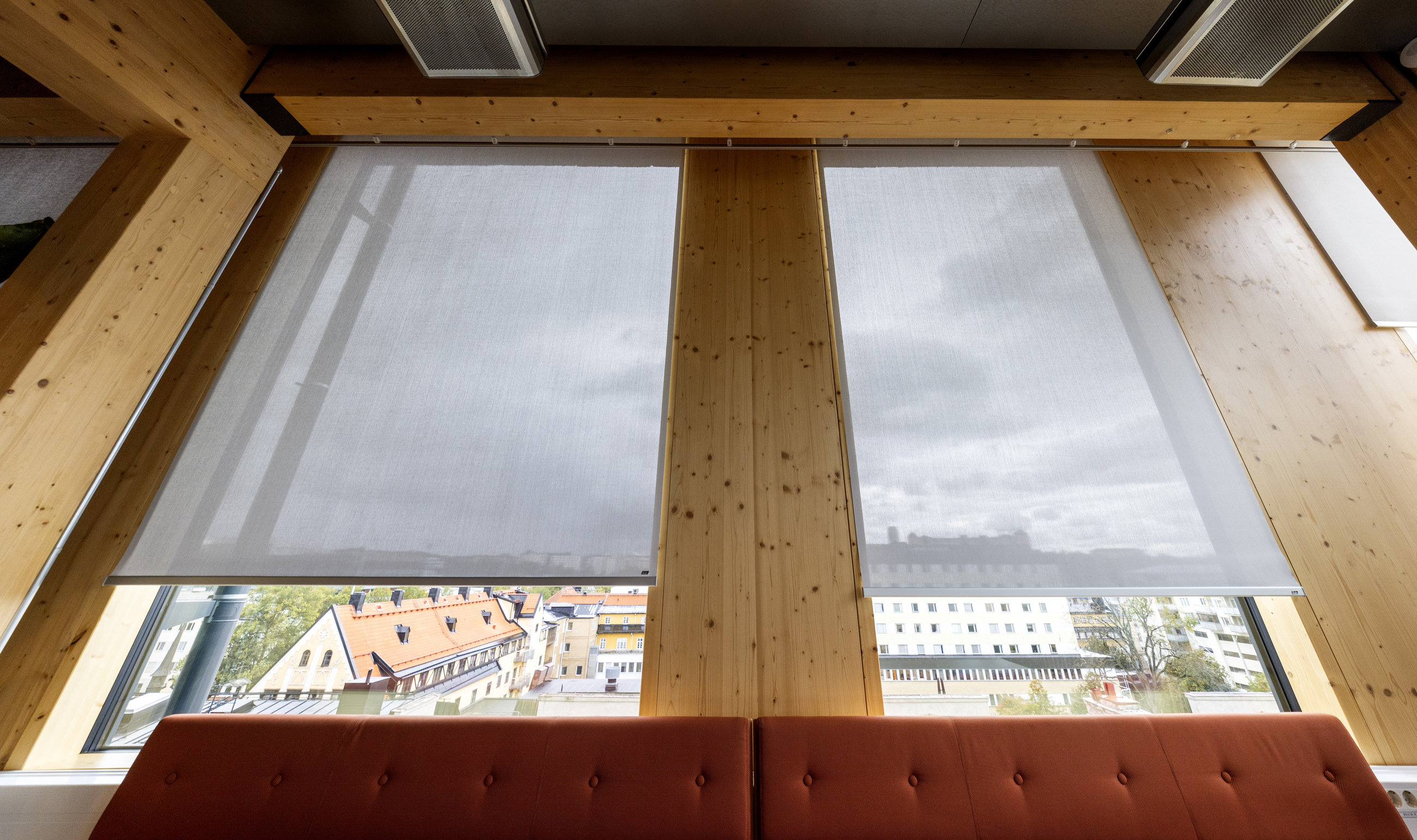

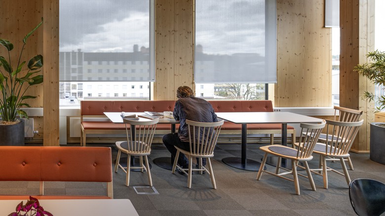

Kombinace protislunečního zasklení a speciální vnitřní rolety zajistí ochranu srovnatelnou s venkovním stíněním. Navíc toto řešení funguje za každých okolností, tedy i když je za okny vítr, který může venkovní žaluzie poškodit.
Účinné a ekonomické řešení bez kompromisu v designu
Zasklení a stínění jsou prvky, které regulují sluneční světlo a teplo v interiéru. Ochranu před přehříváním často řeší venkovní žaluzie, ale jejich použití má i podstatné nevýhody. Efektivní, a navíc i ekonomickou variantu představuje kombinace výkonného protislunečního zasklení a pokovených vnitřních rolet. Navíc jde o vzhledově čisté řešení, protože fasádu nezatěžují schránky a vodiče exteriérových stínicích lamel.
Protisluneční sklo samo o sobě výrazně redukuje sluneční teplo prostupující dovnitř a účinek dále zvyšuje protisluneční interiérová roleta s pokovenou vrstvou. Přitom jak sklo, tak roleta propouští dovnitř světlo, což zvyšuje komfort pro práci i bydlení. Ale navíc protisluneční zasklení a vnitřní stínění fungují bez ohledu na povětrnostní podmínky, tedy i při silném větru, kdy se venkovní žaluzie vytáhnou, aby se předešlo jejich poškození.
Protisluneční interiérové rolety mají vedle nižších pořizovacích nákladů také prakticky bezúdržbový provoz a velkou výhodou je také fakt, že nevyžadují složitou stavební přípravu a montáž kastlíků do venkovního pláště.

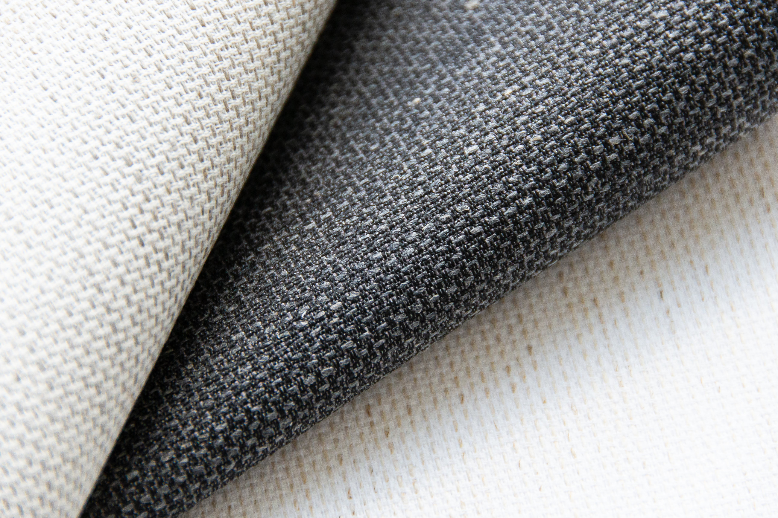

Látky pro interiérové rolety. Zdroj: BEMATECH
„Látka protislunečních rolet obsahuje pokovenou vrstvu na bázi hliníku orientovanou ke sklu, která účinně odráží a zadržuje teplo. Zároveň propouští dostatek světla bez vzniku zrcadlového efektu. Na tepelně izolační vlastnosti přitom nemá vliv ani barevnost látky,“ vysvětluje Karolina Mullie, jednatelka společnosti BEMATECH – českého výrobce interiérového stínění. Kombinací s vysoce selektivním protislunečním zasklením lze dosáhnout výsledného snížení solárního faktoru g až na úroveň 15 %. Protisluneční sklo navíc samo o sobě až o pětinu prodlužuje dobu, kdy vůbec není nutné stínit.

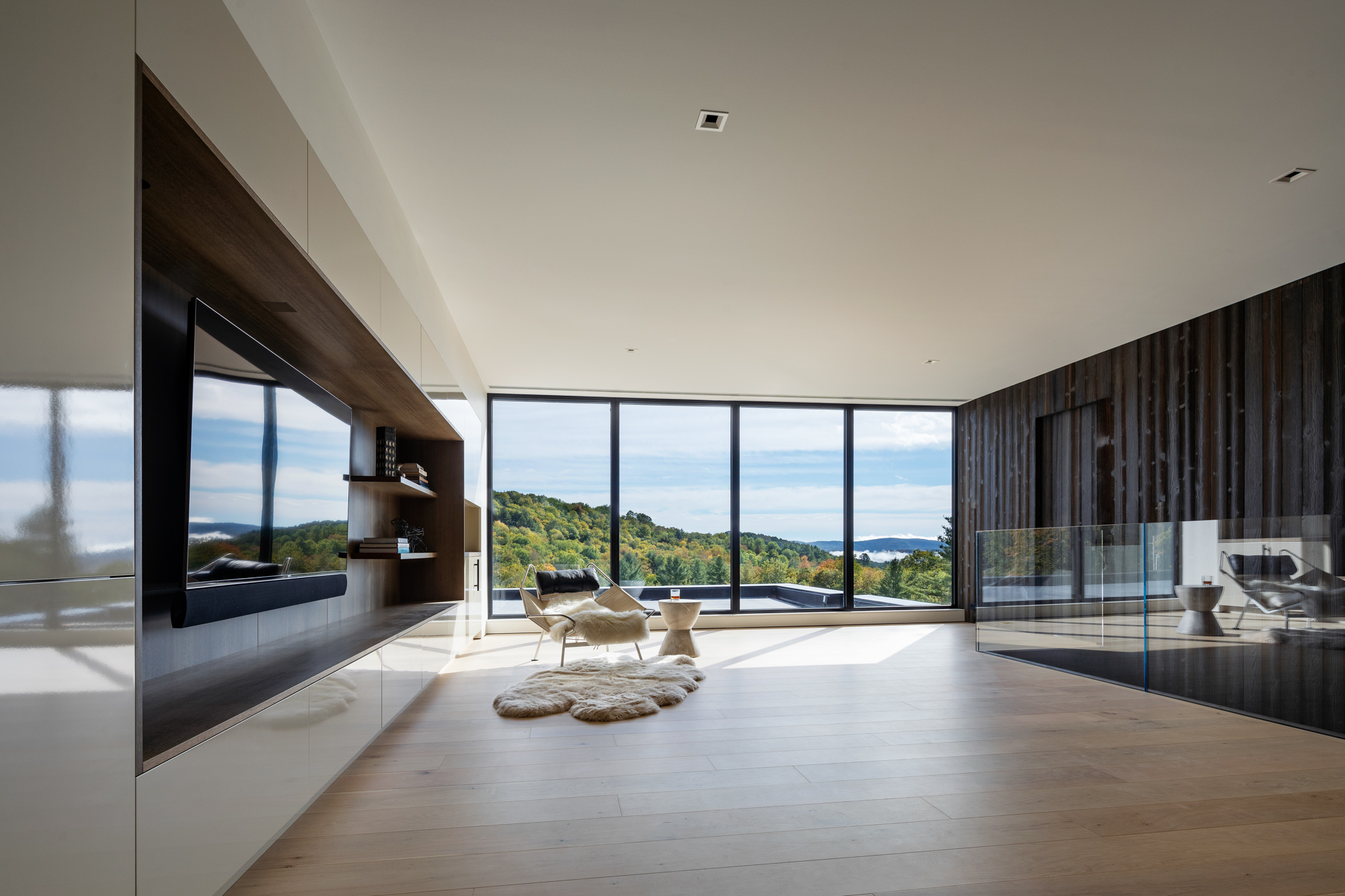

Protisluneční zasklení COOL-LITE®. Zdroj: GLASORA SK
Velmi zásadní je ale fakt, že koncept kombinující protisluneční zasklení a vnitřní protisluneční roletu vykazuje až 2× více prostoru v místnosti, který bude dostatečně osvětlen denním světlem (min. 300 luxů), a to ve srovnání s venkovním stíněním. Právě nedostatek denního světla se podepisuje na psychice, zvýšené únavě i sníženém pracovním výkonu. Prostor tak zůstává dobře osvětlen.

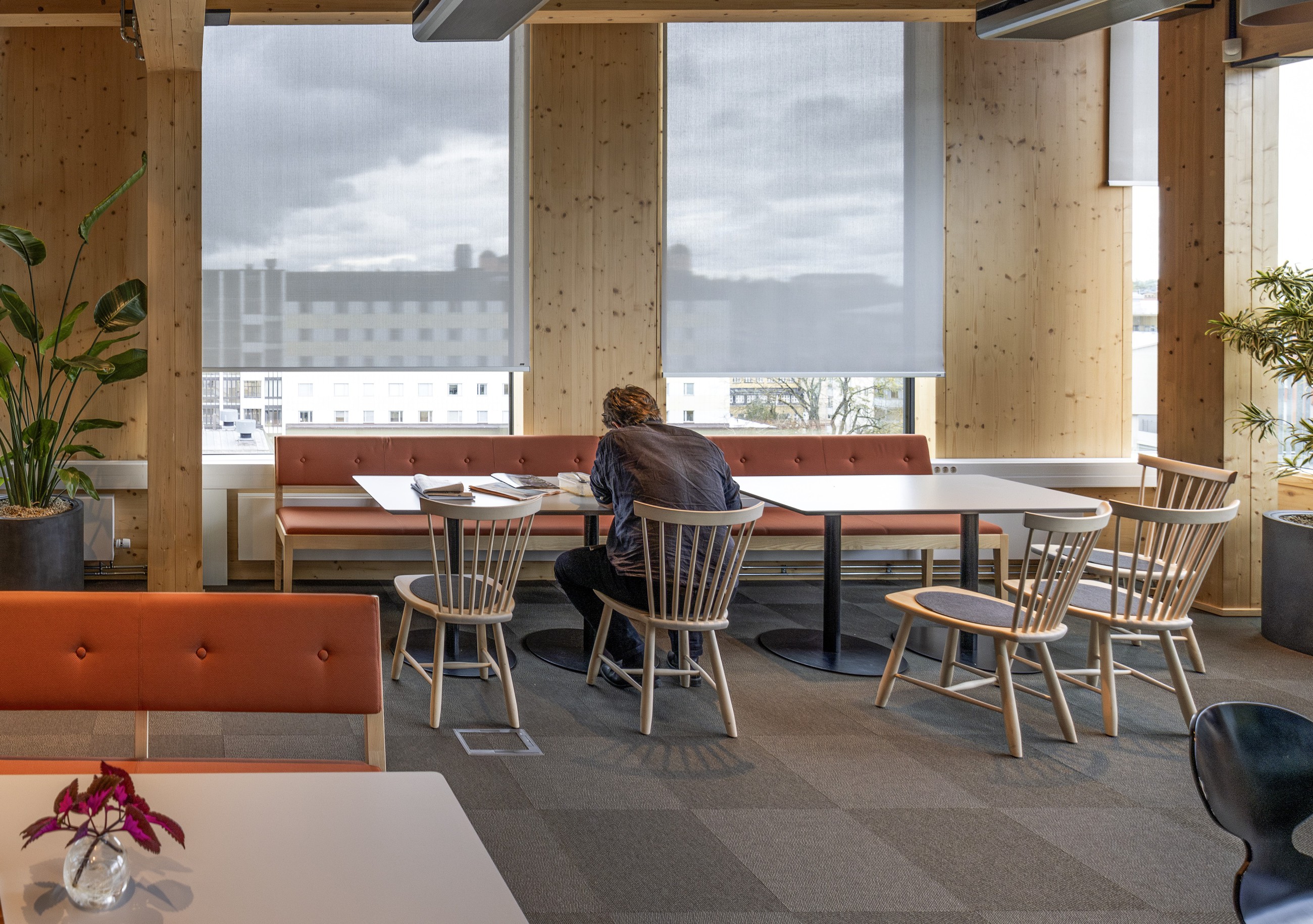

Protisluneční zasklení a pokovené vnitřní rolety (detail). Zdroj: Saint-Gobain Glass
Údržba oken s interiérovým stíněním je o poznání snazší, než je tomu u venkovního stínění. Látku stačí jen přejet antistatickou prachovkou nebo velmi jemně vysát nástavcem na čalounění. Jde totiž o speciální tkaninu, která odpuzuje prach i vlhkost.

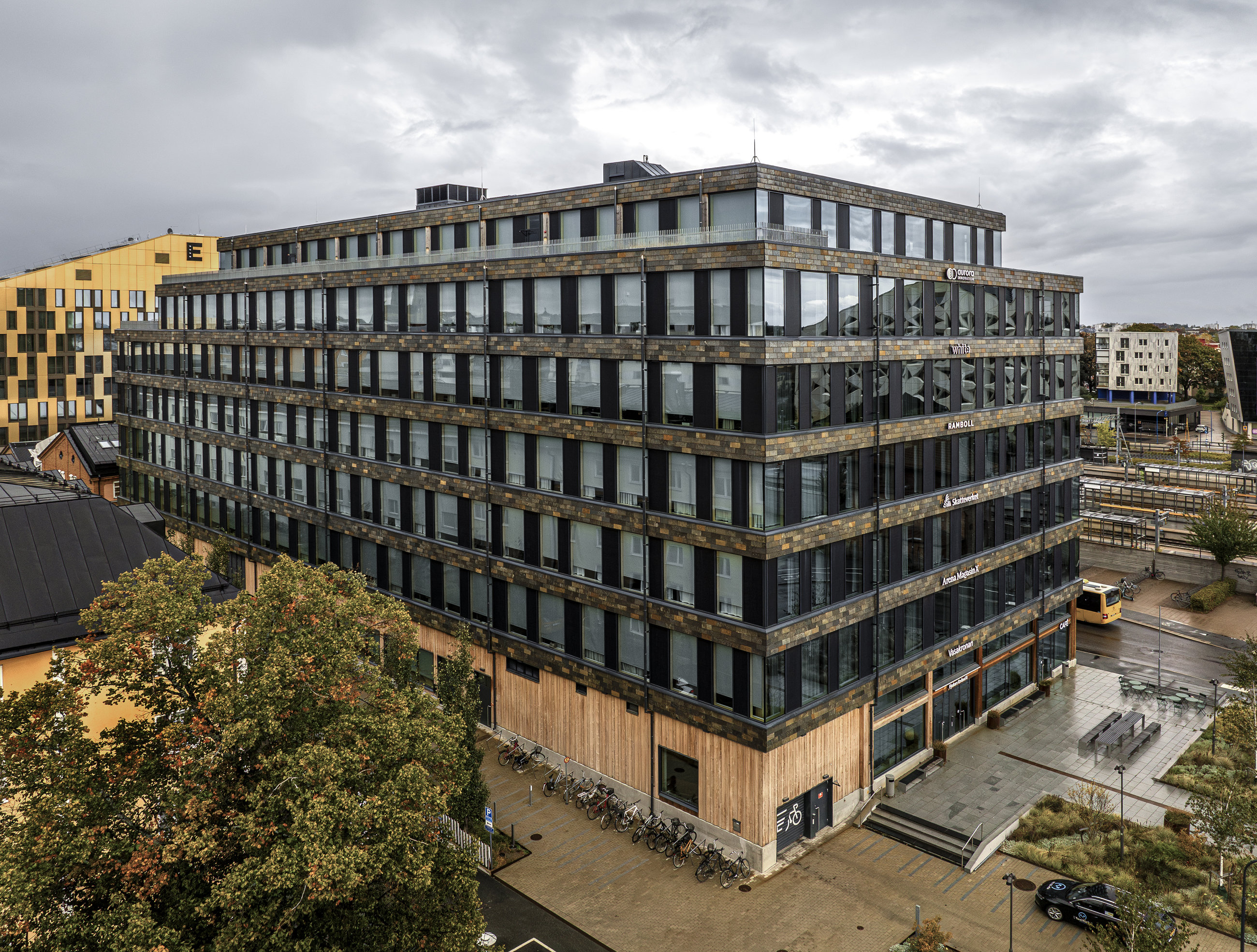

Administrativní budova MAGASIN X, Švédsko. Zdroj: Saint-Gobain Glass
Tmavší odstíny rolet v kombinaci s protislunečním zasklením dávají ostřejší viditelnost ven, ale ochrana před oslněním zůstává zachována. Faktor otevřenosti protislunečních rolet je volitelný, ale jako nejefektivnější z hlediska světla, oslnění a viditelnosti ven lze doporučit OF na úrovni 4 %.
