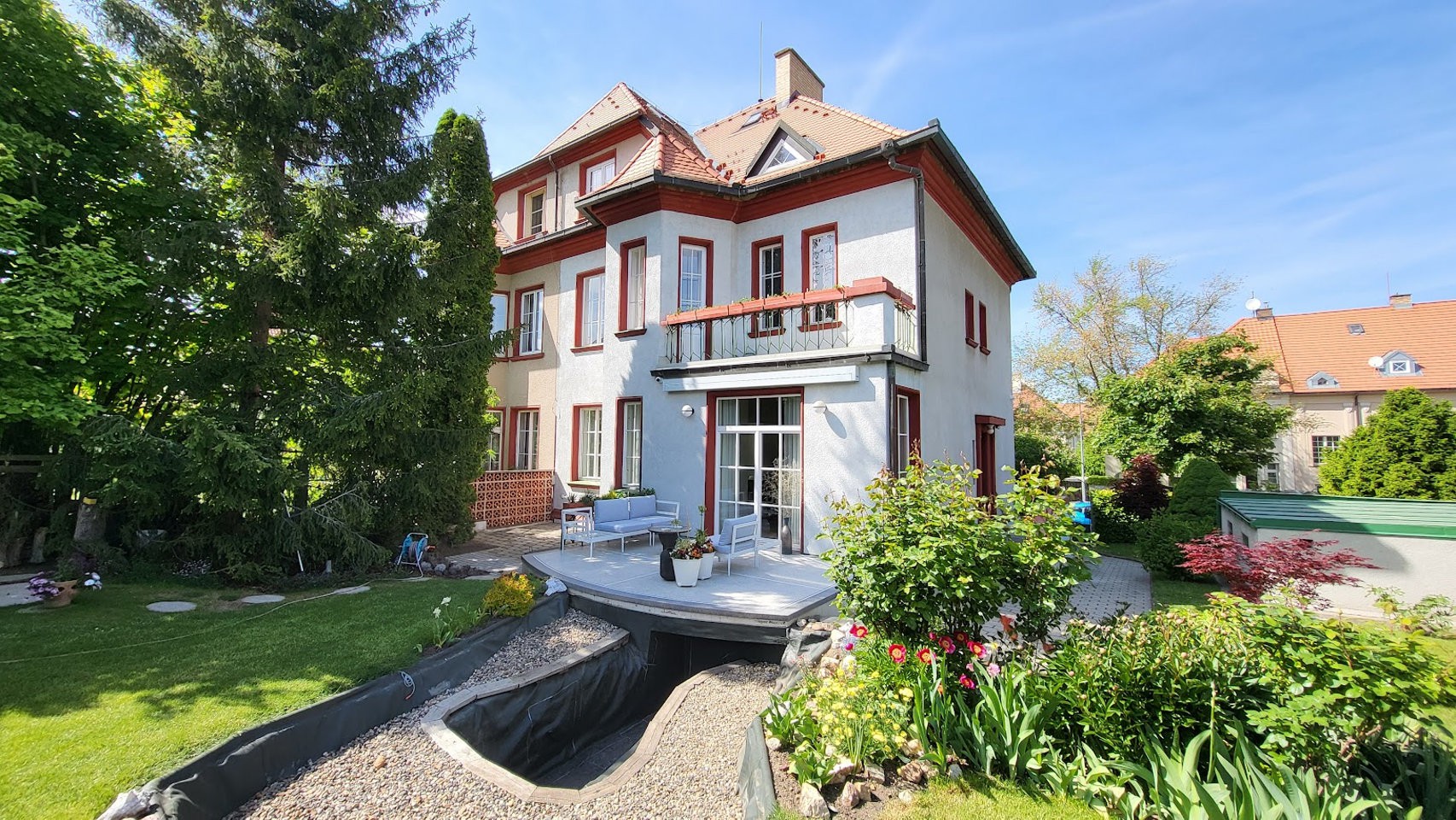

Vilový dvojdům z roku 1923 na pražské Ořechovce, nacházející se v památkově chráněné zóně, poskytl ideální příležitost ověřit, jak zásadní roli v tomto procesu hraje volba okenních výplní.
Majitelé se rozhodli pro rekonstrukci s cílem zvýšit komfort bydlení a zlepšit efektivitu vytápění, přičemž v prvním nadzemním podlaží byla okna kompletně vyměněna a ve druhém nadzemním podlaží repasována. V obou případech byla použita zasklení IZOS, což umožnilo přímé porovnání dvou konstrukčních řešení na totožném objektu.

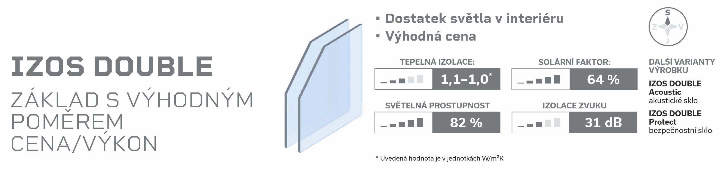

Tepelněizolační vlastnosti byly ověřeny pomocí snímače tepelného toku a termočlánků měřicích teplotu vnitřního a venkovního vzduchu. Měření probíhalo v období výrazných teplotních rozdílů mezi dnem a nocí, což umožnilo zachytit reálné chování konstrukcí. Výsledky byly jednoznačné: zatímco repasovaná špaletová okna s jednoduchým zasklením dosahovala hodnoty Ug přibližně 2,2 W/m²K, repliky s dvojsklem IZOS vykázaly hodnotu Ug 1,1 W/m²K. Tepelněizolační vlastnosti replik jsou tedy přibližně dvojnásobně lepší, což má přímý dopad na energetickou bilanci objektu.

Z konstrukčního hlediska je rozdíl mezi oběma variantami zásadní. Repasovaná okna jsou klasická špaletová okna s jednoduchým zasklením 4 mm ve vnější i vnitřní špaletě. Repliky kombinují vnější špaletu s dvojsklem 4–10–4 mm a vnitřní špaletu s jednoduchým sklem 4 mm. Tato kombinace přináší nejen lepší tepelněizolační parametry, ale také výrazně vyšší těsnost, která se promítá do celkové energetické náročnosti budovy.
