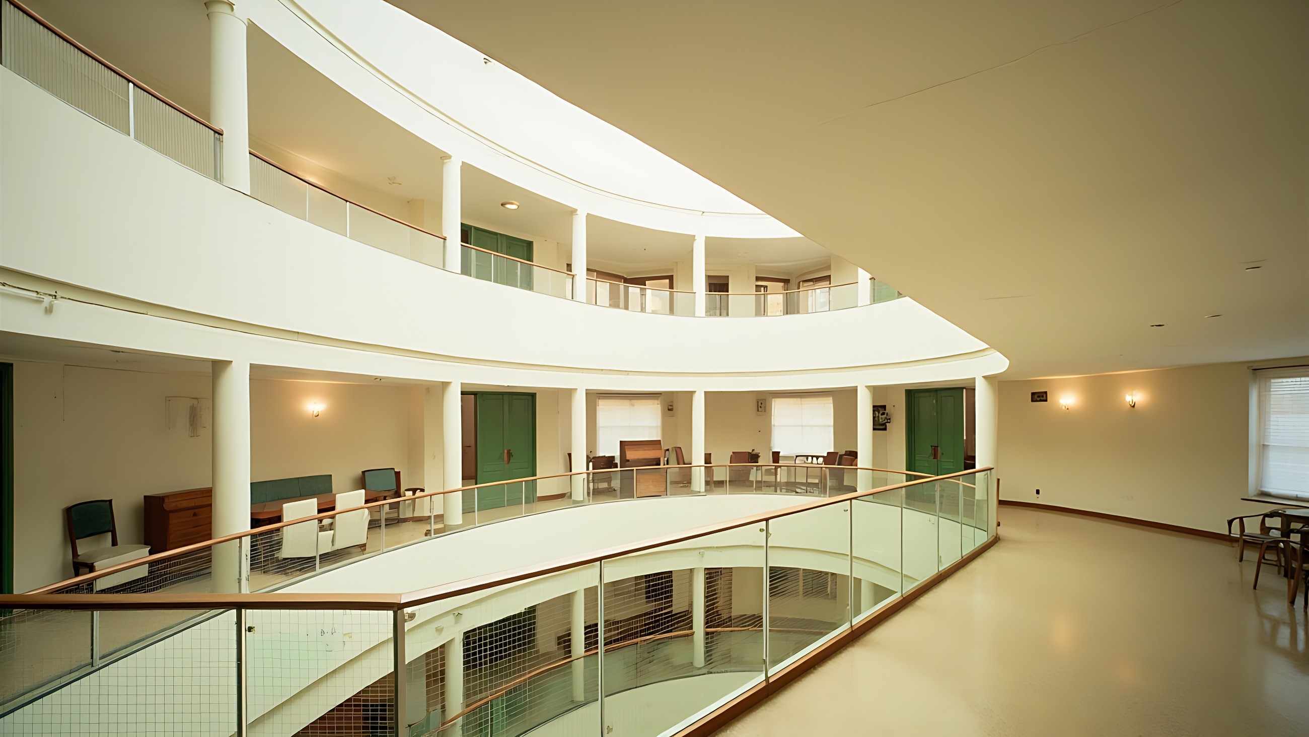

Digitální potisk IZOS Design v dekoru drátoskla doplňuje stávající bohatou škálu dekorů skel dostupných z Knihovny dekorů IZOS Design. Využívá bohaté zkušenosti společnosti HELUZ IZOS v oblasti digitálního tisku, kdy jsou keramické barvy zakaleny do skla a tím získávají odolnost proti UV záření, chemikáliím i mechanickému poškození.
Nový dekor drátkoskla představuje ideální řešení, které zachovává specifický design drátěného skla, ale zároveň eliminuje jeho limity.
Designová variabilita umožňuje široké možnosti přizpůsobení, včetně kombinace různých vzorů, barev a stupňů průhlednosti. Protože sklo nemá zapuštěnou kovovou síť, vyniká jednodušší instalací, a především bezpečnější instalaci, a v neposlední řadě nižší celkovou hmotností skla. Absence kovové sítě rovněž eliminuje riziko koroze, a tím zajišťuje dlouhodobou estetickou i funkční kvalitu.

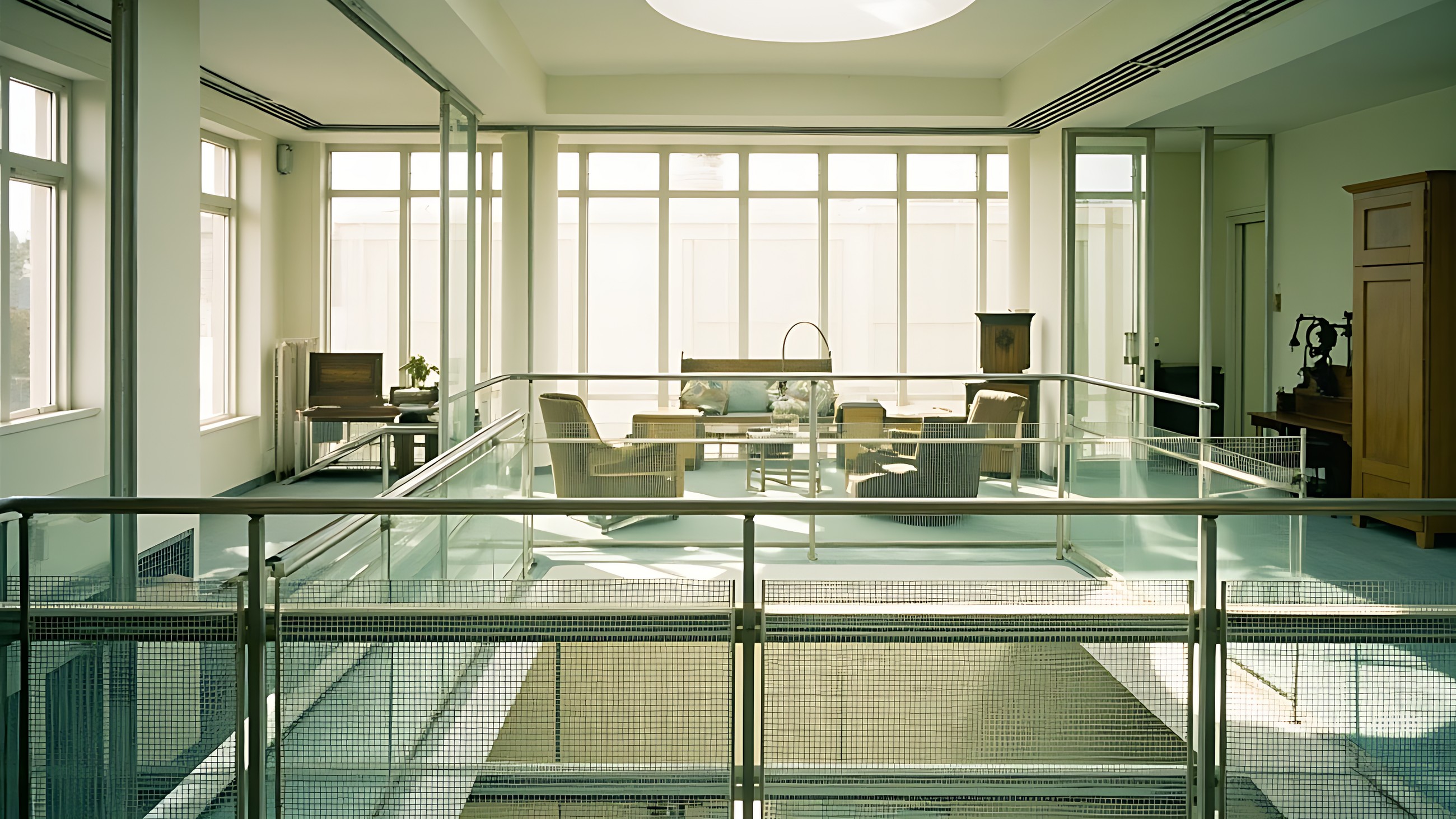

Know-how společnosti HELUZ IZOS v oblasti digitálního tisku se projevuje v přesném provedení dekoru bez výrobních vad, dekor navíc může být aplikován na různě silná skla (od 4 mm do 19 mm), což poskytuje větší variabilitu při návrhu a realizaci projektů. Skla lze dodat od matované až po poloprůhlednou variantu, lze rovněž vybrat barvu, tvar a tloušťku „drátů“. Ty mohou mít rastr síta či pletiva, včetně obrazů, a lze je tisknout i na některé typy ornamentálních skel.
Digitální sklo v dekoru „Drátosklo“ je dodáváno jako kalené, čili s úpravou, která mu zajišťuje až pětinásobnou mechanickou odolnost oproti běžnému sklu. Pro maximální bezpečnost a pevnost lze potištěné drátosklo využít i ve vrstveném skle.
