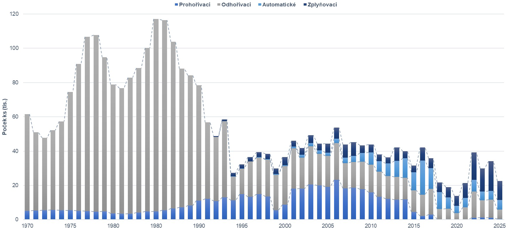

Dlouhodobý přehled o prodejích kotlů na pevná paliva, časová řada za období let 1970 až 2025, je na obr. 1.
Obr. 1 Dlouhodobý přehled prodejů kotlů na pevná paliva (Zdroj: MPO)

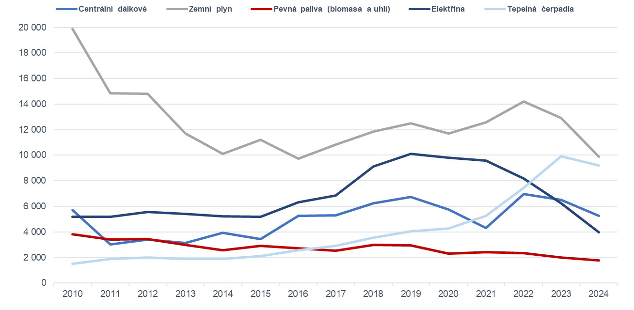

Přehled o hlavních zdrojích tepla v nově kolaudovaných bytech je na obr. 2. Již na přelomu let 2023 až 2024 poklesl u nových bytů podíl kotlů na pevná paliva používaných jako hlavní zdroj tepla pod 2 %.
Obr. 2 Počet bytů kolaudovaných v letech 2010 až 2024 podle hlavního zdroje vytápění
