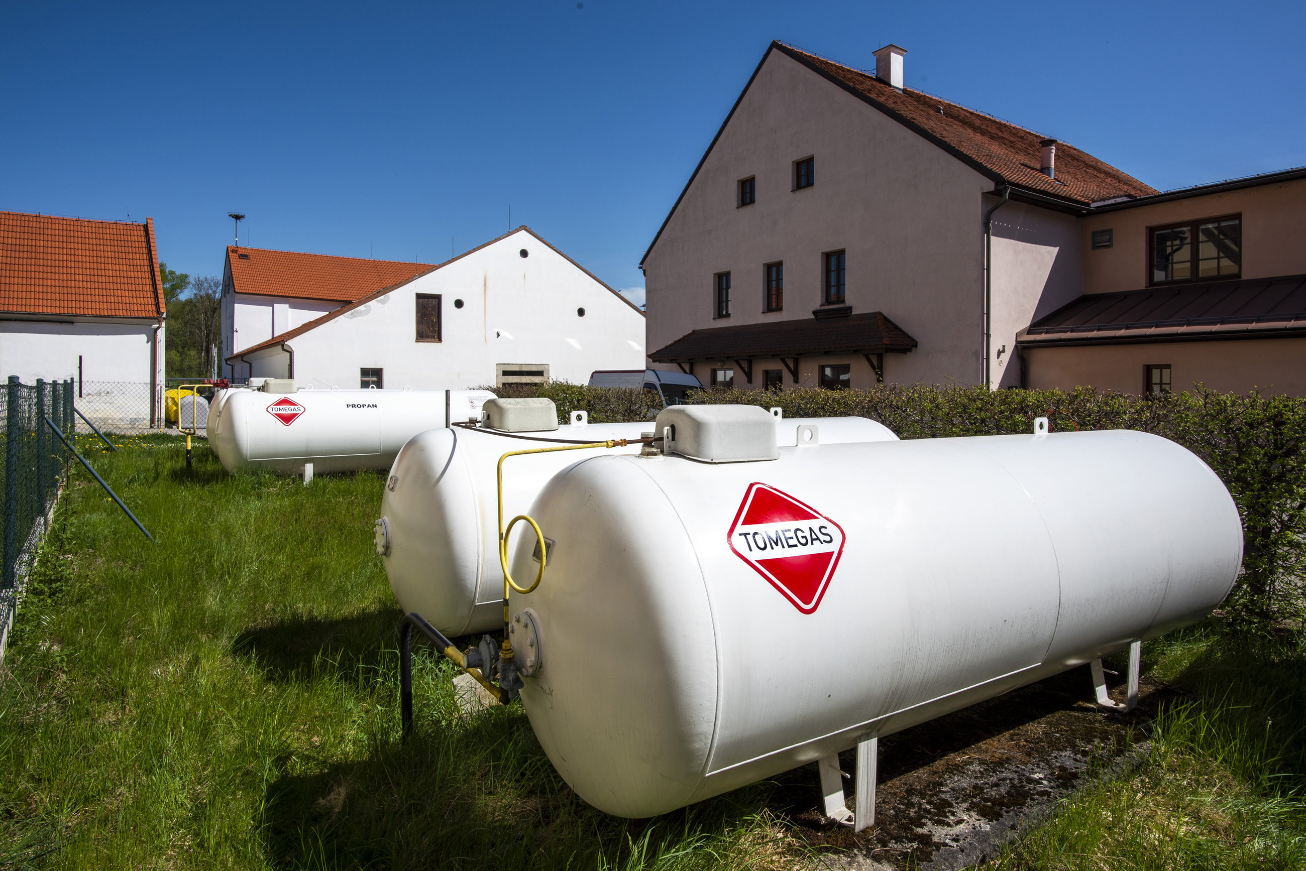

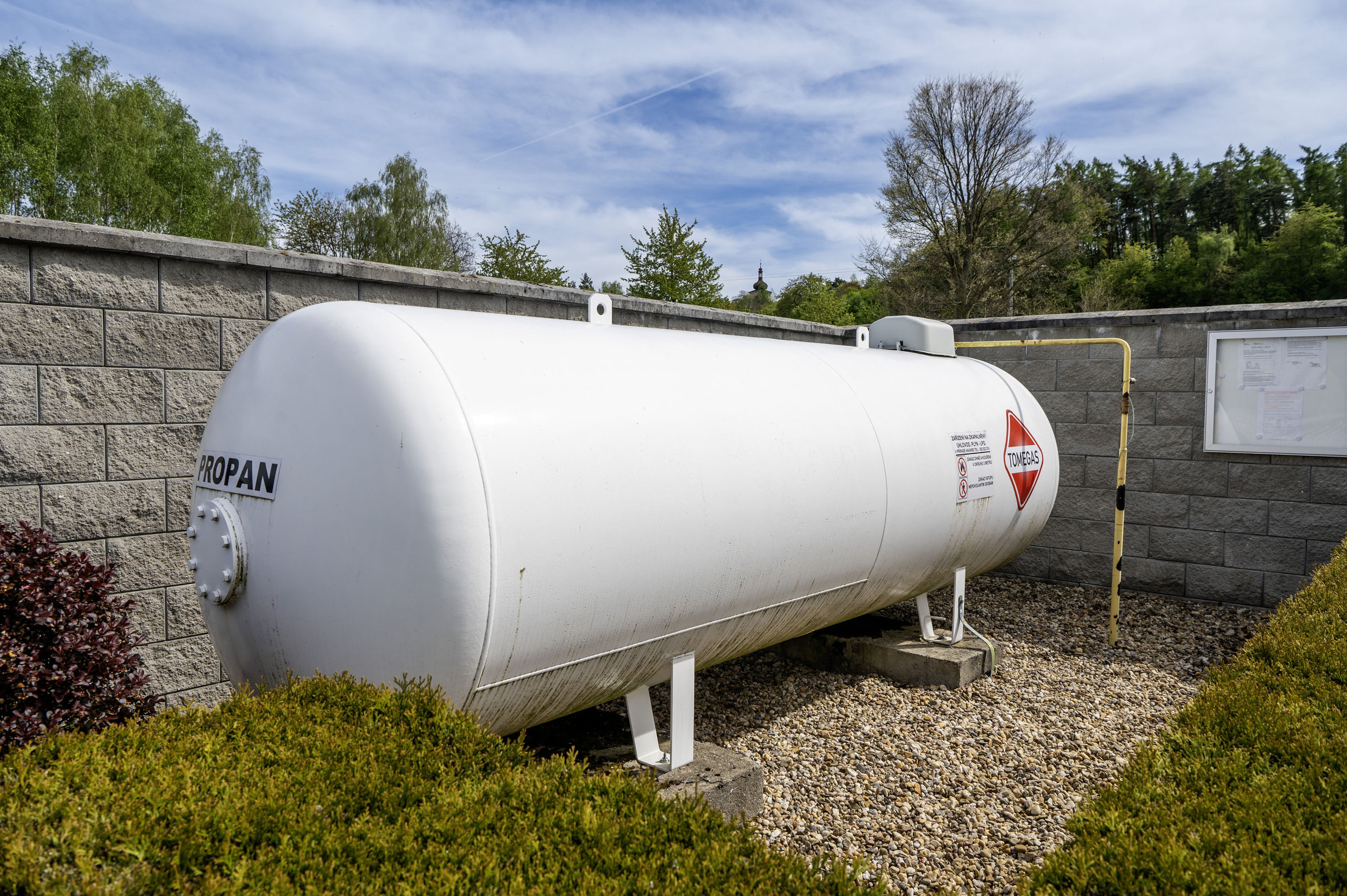

Energetická rezerva přímo u objektu
Zásobník vytváří zásobu paliva přímo v místě spotřeby. Budova proto není provozně závislá na existenci plynovodní přípojky ani na okamžitém toku plynu distribuční sítí. Velikost zásobníku a četnost závozů lze přizpůsobit tepelnému výkonu, předpokládané spotřebě, provoznímu režimu i dostupnosti objektu v zimním období. Při návrhu nelze vycházet pouze z celkové roční spotřeby. Důležitý je také maximální odběr v době nízkých venkovních teplot a schopnost kapalného propanu odpařovat se v zásobníku. Na odpařovací výkon má vliv velikost nádoby, množství paliva, venkovní teplota i okamžitý výkon připojených spotřebičů. U objektů s vyšší spotřebou proto musí vhodnou velikost a uspořádání zásobníků stanovit odborný návrh. Samotná přítomnost zásobníku ovšem energetickou bezpečnost automaticky nezaručuje. Rozhodující je správně nastavená provozní rezerva. Pokud se doplnění začne řešit až ve chvíli, kdy je zásobník téměř prázdný, ztrácí lokální skladování část své výhody. Provozovatel by měl znát běžnou spotřebu objektu, její vývoj během topné sezony a dobu potřebnou pro objednání další dodávky.

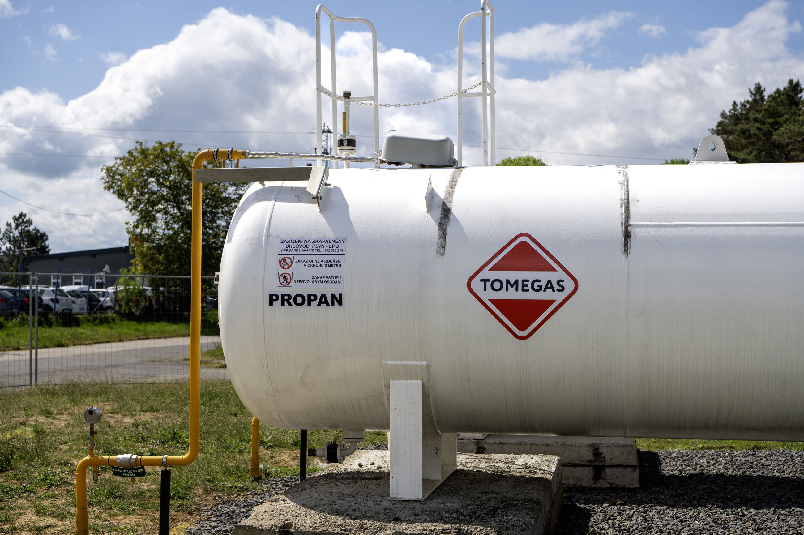

Od zásobníku po pravidelný servis
Spolehlivost vytápění ovlivňuje také technický stav celého zařízení. Tlakový zásobník, armatury, regulace a rozvod plynu vyžadují odbornou instalaci, předepsané kontroly a pravidelný servis. Důležitá je rovněž trvale zajištěná přístupnost pro autocisternu a možnost bezpečného doplnění paliva.
