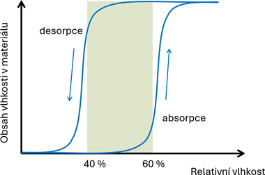

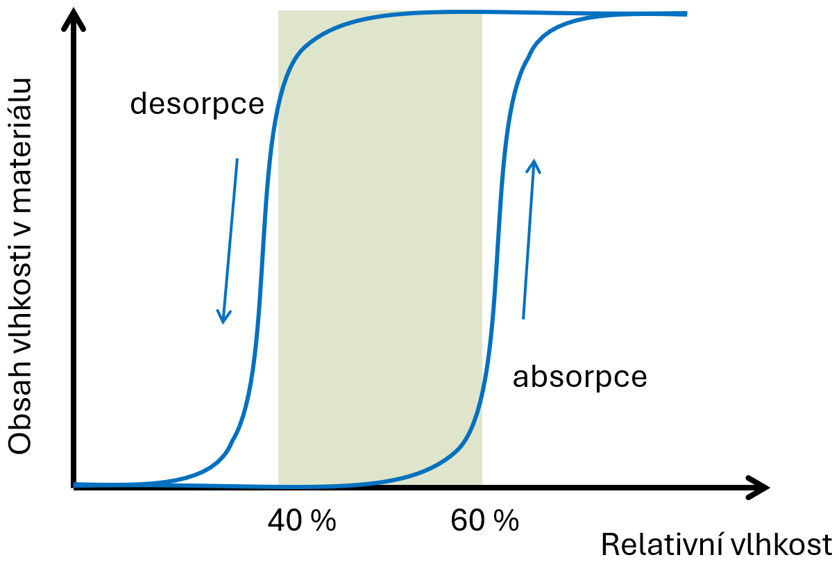

Obr. 1 Sorpční izoterma materiálu pro regulaci vlhkosti. Zdroj: archiv autora.
Sorpční izoterma materiálu, tedy křivka, která udává závislost absorpce a desorpce vodní páry na relativní vlhkosti při konstantní teplotě a tlaku, musí mít vhodný tvar. Absorpční izoterma by měla prudce stoupat při relativní vlhkosti vyšší než 60 %, zatímco desorpční izoterma klesat v okolí 40 %. Zároveň by měl mít materiál vysokou sorpční kapacitu, nízkou teplotu regenerace a schopnost opakovat absorpční a desorpční cykly. [1]

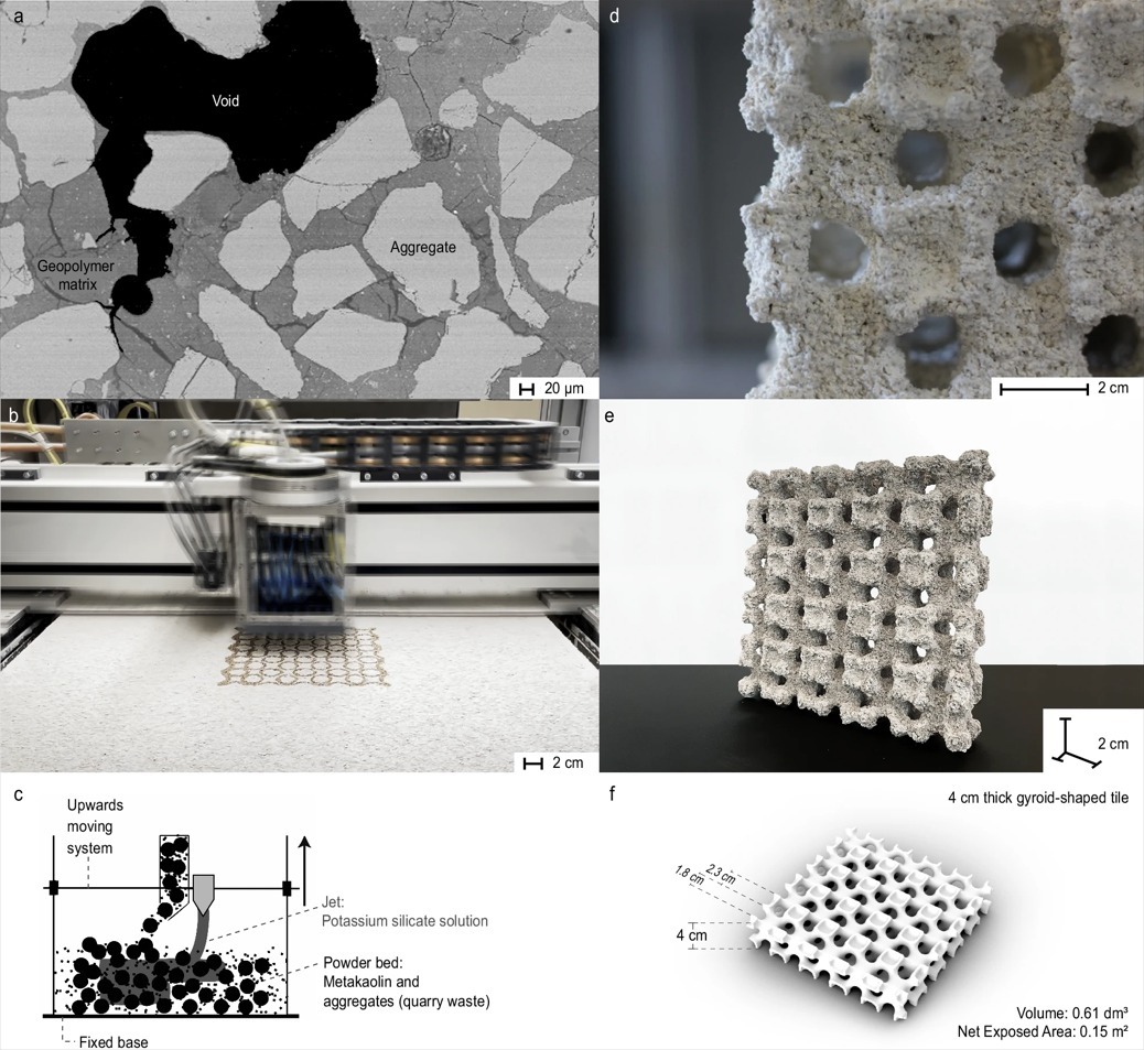

Zajímavé řešení vzniklo ve Švýcarském federálním technologickém institutu v Curychu [2]. V souladu s principy cirkulární ekonomiky byl vyvinut obkladový materiál, jehož základem je jemný odpadní prášek z mramorových dolů a geopolymer sloužící jako pojivo. Panely byly vyrobeny speciální metodou 3D tisku, kdy se střídají vrstvy sypaného mramorového prášku a geopolymeru.
Chování materiálu bylo ověřeno simulací místnosti čítárny pro 15 osob po dobu jednoho roku. Autoři sledovali, jak často hodnota relativní vlhkosti překročila doporučené rozmezí 40 až 60 %. Hodnocení vycházelo z indexu nepohodlí vyvinutého autory studie, který vyjadřuje vliv příliš vysoké nebo nízké relativní vlhkosti na komfort uživatelů. Po obložení stěn a stropu obkladovým materiálem došlo ke snížení indexu o 75 % v porovnání s běžně omítnutými povrchy. Ve srovnání s ventilačním systémem, který by zajistil stejnou úroveň odvlhčení, má toto řešení výrazně nižší uhlíkovou stopu a představuje tak šetrnější alternativu.
Obr. 2 Obkladová kazeta z mramorového prášku a geopolymeru: a) řez materiálem, b) 3D tisk kazety, c) schéma principu 3D tisku, d) a e) dokončená kazeta, f) 3D model kazety. Zdroj: [2].

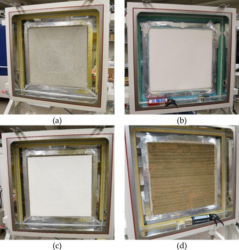

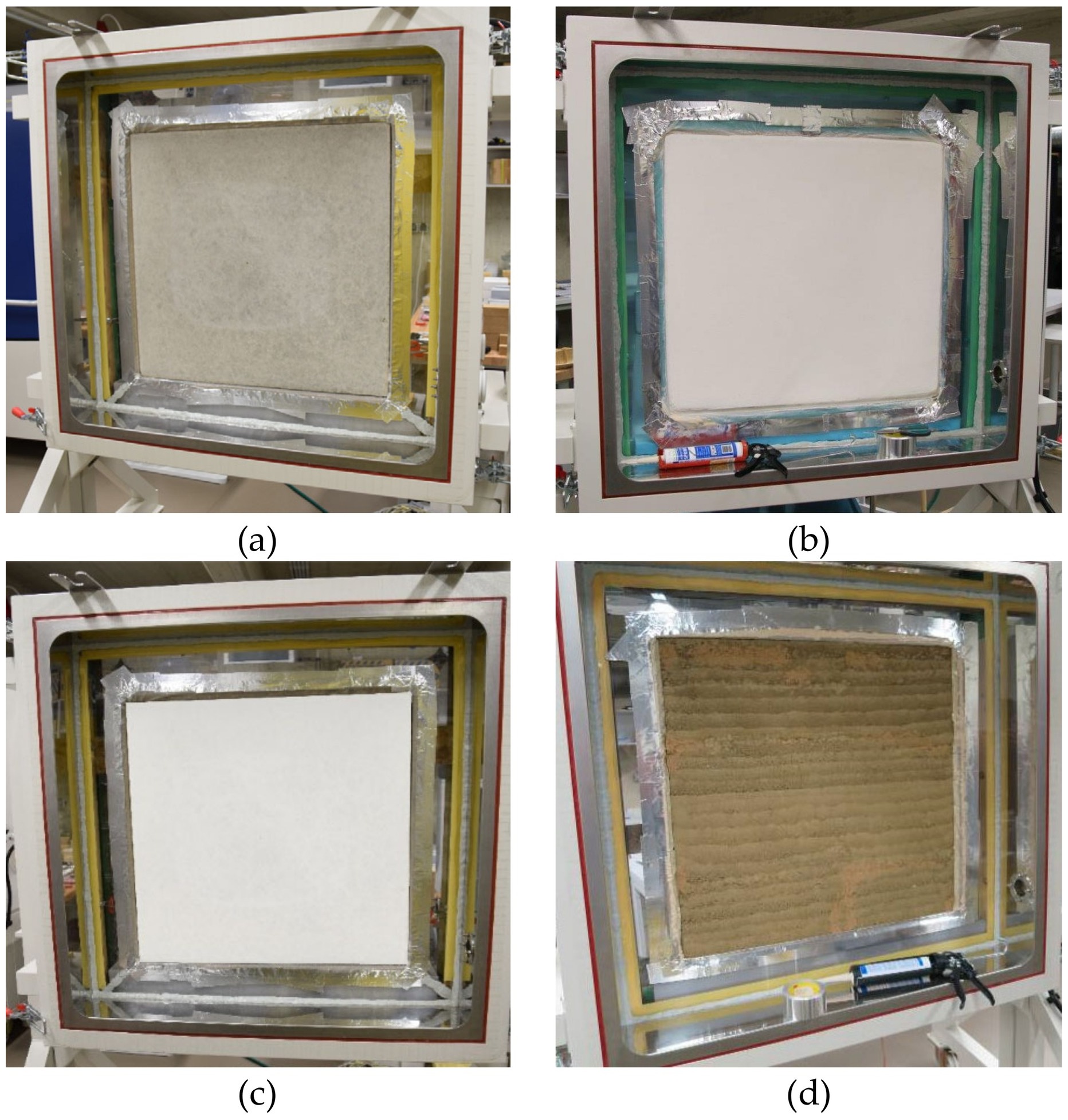

Obr. 3 Testování různých materiálů v testovací místnosti: a) betonová stěna, b) keramické duté bloky s vápennou omítkou, c) příčka ze sádrokartonu, d) stěna z dusané hlíny. Zdroj: [4].
Schopnost regulovat vlhkost není však výsadou pouze moderních materiálů, hygroskopické vlastnosti vykazují i tradiční přírodní materiály, které se ve stavebnictví používají po staletí. Typickým příkladem jsou hliněné či vápenné omítky nebo stěny z dusané hlíny.
Experimentální měření vědců z ČVUT zkoumalo, jak reagují různé materiály na prudké zvýšení vlhkosti v obytné místnosti [4]. Taková situace nastane například při sprchování nebo zvýšeném výskytu osob. V rámci experimentu byla v testovací místnosti po ustálení podmínek prudce zvýšena relativní vlhkost na 90 % a následně byla její hodnota sledována po dobu osmi hodin.
Nejlepších výsledků bylo dosaženo s panelem z dusané hlíny, který na konci měřeného intervalu snížil relativní vlhkost o 34 %. Již po jedné hodině vlhkost klesla o 18 %, stejného efektu dosáhnou běžné stavební materiály až za 8 hodin. Velmi dobře na tom byly také nepálené cihly s osmihodinovým rozdílem 30 % a hliněná omítka s 27 %.
