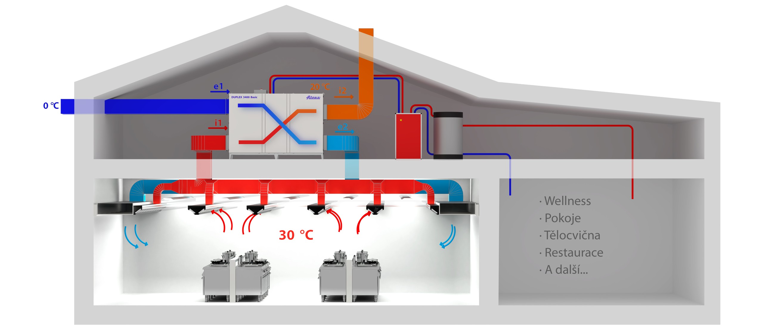

Právě energie ve formě zbytkového tepla se s nárůstem cen elektřiny v posledních letech dostala do popředí zájmu. Nemusí se jednat o škůdce, ale cenný zdroj. Ventilační zařízení od firmy Atrea disponují integrovanými rekuperačním výměníkem (teplý vzduch předává energii tomu nově nasávanému). Pro kuchyňské provozy se používají jednotky, jejichž účinnost rekuperace se pohybuje mezi 50 až 60 %. Tím se zajišťuje funkční větrání, eliminuje zamrzání a snižuje tepelná ztráta. Samotná rekuperace však neslouží jako zdroj tepla.
Tepelné čerpadlo přináší soběstačnost

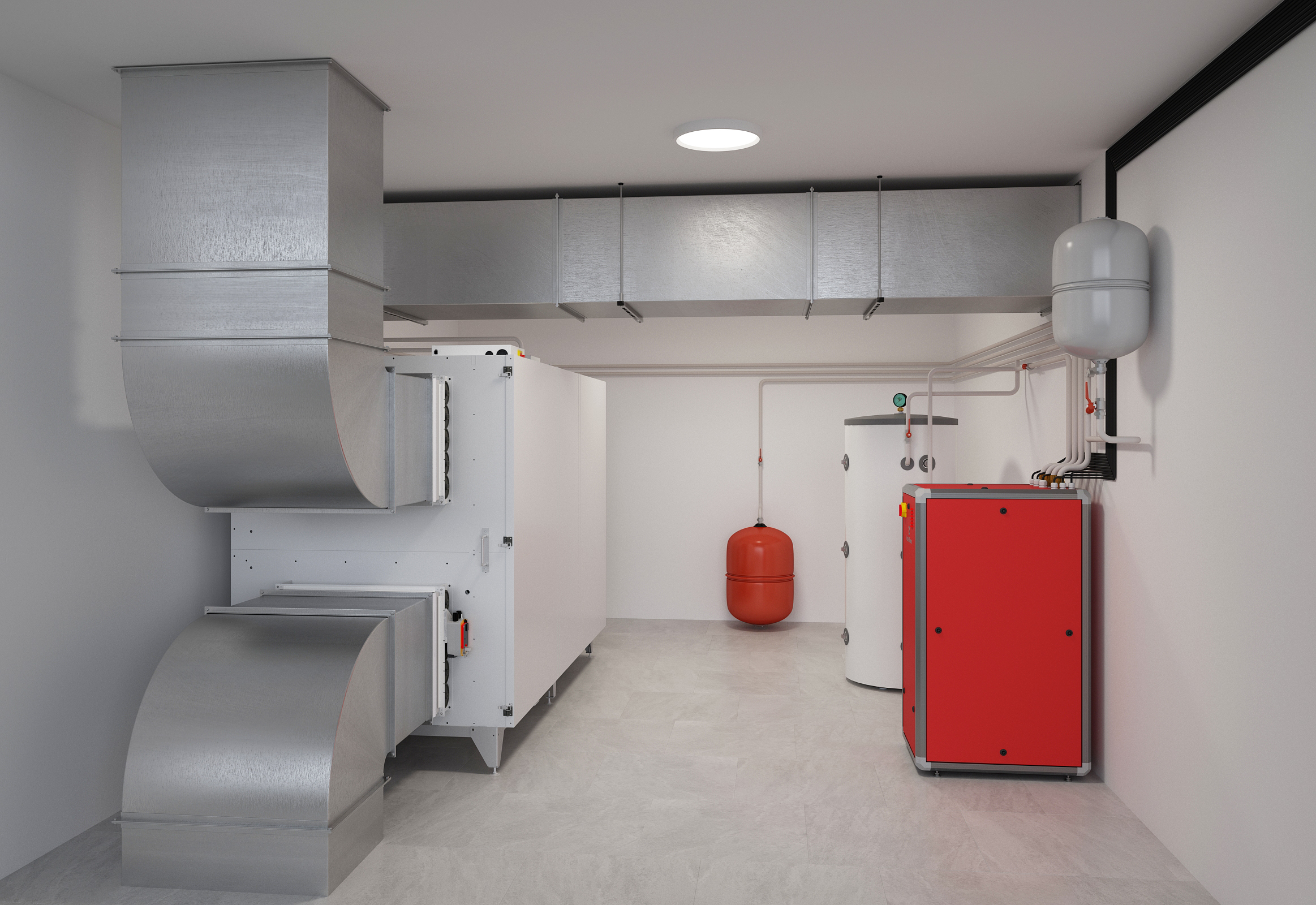

Nová éra v efektivnosti přichází právě se zakomponováním tepelných čerpadel Master Therm do systému vzduchotechniky. Zužitkování zbytkové energie, která zůstane po průchodu rekuperačním výměníkem, lze totiž dále využít pro výhřev dalších objektů – například restaurace, hotelu, či pro přípravu teplé vody.
Tepelná čerpadla lze umístit i do rozsáhlých systémů vzduchotechniky a díky možnosti nezávislého řízení až šesti topných okruhů je možné flexibilně se přizpůsobit podmínkám daného provozu. Tepelné čerpadlo v kombinaci s pokročilým rekuperačním systémem umožňuje vytvořit z restauračního provozu během vaření téměř soběstačnou jednotku, protože vyprodukované odpadní teplo výrazně přispívá k pokrytí potřeby vytápění prostoru restaurace i ohřevu teplé vody.
Může chladit lépe a levněji než klimatizace
Další zásadní výhodou přítomnosti tepelného čerpadla, která zvyšuje celkový komfort v kuchyni, je možnost jeho využití pro chlazení vzduchu, což přijde vhod zejména v letních měsících. Systém umožňuje v letním období přesměrovat chladící výkon z tepelného čerpadla do výměníku nasávaného vzduchu a tím podstatně snížit tepelnou zátěž prostoru kuchyně. Pro chlazení se využívá studený vzduch, který se do prostoru kuchyně rozvádí větracím stropem. Odpadní teplo z chlazení lze i nadále využívat například pro přípravu teplé vody.

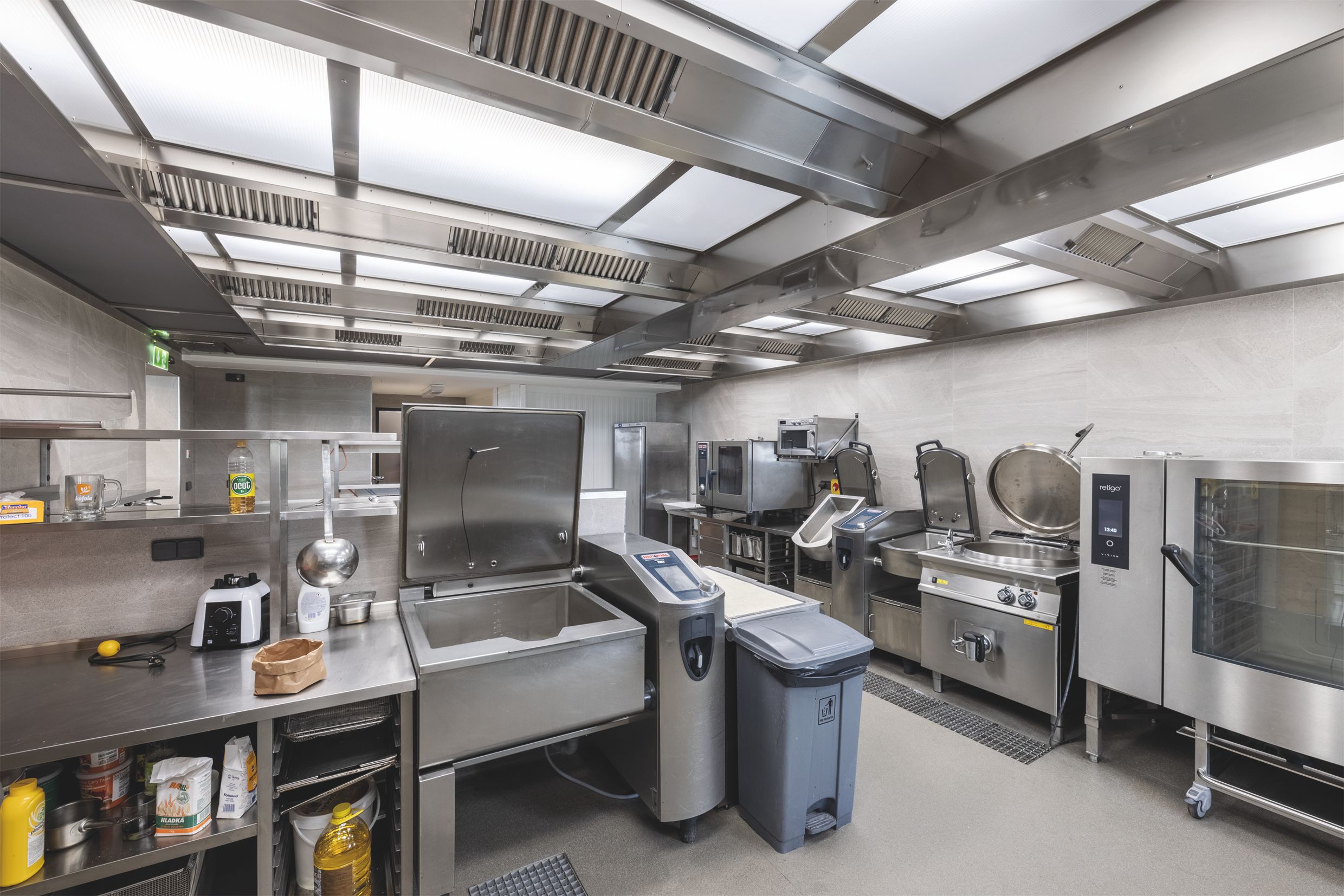

Realizace prvního projektu v rámci České republiky již běží. V profesionální kuchyni je zatím nainstalovaná vzduchotechnika Atrea, přičemž rozpočet vypadá následovně:
  • větrací strop TPV: 1 300 000 Kč
  • vzduchotechnická jednotka Duplex: 550 000 Kč
  • vzduchotechnické potrubí a ostatní náklady: 600 000 Kč
  • celkové náklady: 2 450 000 Kč

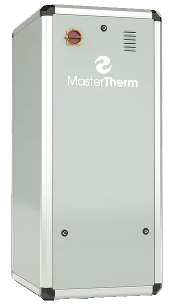

V chystané fázi dojde na rozšíření o tepelné čerpadlo voda-voda Master Therm AquaMaster 90 Inverter s výkonem až 62 kW (W20W55) pro zajištění efektivnějšího provozu a náležité využití odpadního tepla.
Tepelné čerpadlo bude v této konkrétní aplikaci využívat zbytkové teplo z kuchyně pro vytápění prostoru restaurace a pro ohřev vody. Kompletní instalace bude mít kromě výrazného ekologického rozměru i zásadní ekonomický přínos.
Technické parametry tepelného čerpadla jsou následující:
  • Průtok vzduchu: 10 000 m3/h
  • Topný výkon: až 40 kW
  • COP: cca 4 (při 7/2 °C vstup a 45/50 °C výstup)
  • Průměrný zisk tepla: 28 kW za 7 kW vstupního příkonu
Vstupní investice do tepelného čerpadla se pohybuje mezi 500 000 a 700 000 Kč a díky očekávané roční úspoře kolem 150 000 Kč se vrátí za 3 až 5 let.
