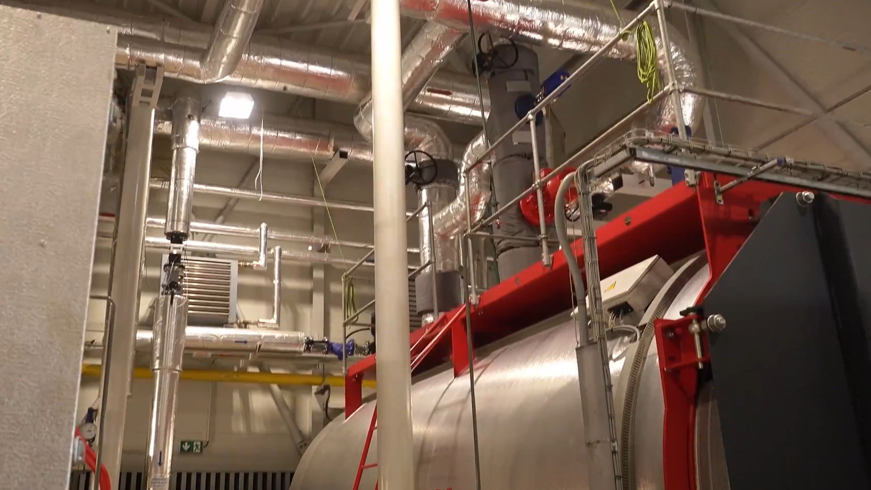

Ilustrační obrázek, kotelna Varnsdorf, foto estav.tv
