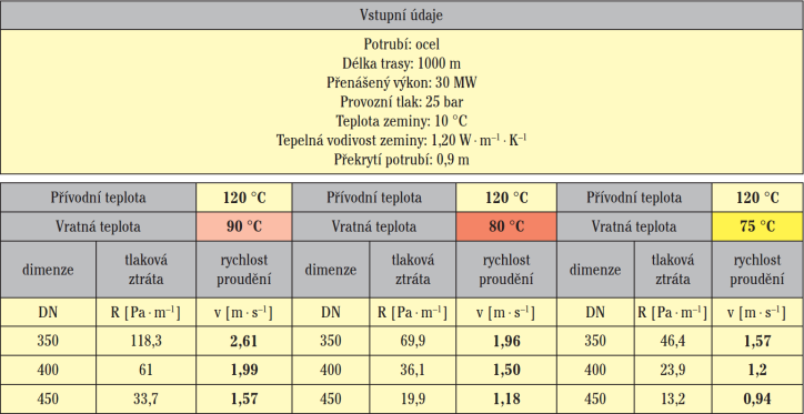

V tab. 1 je uveden výpočet tlakové ztráty a rychlosti proudění v potrubí DN 350 až DN 450 pro přenos výkonu 30 MW a délku potrubí 1000 m. Změnou teplotních spádů dokážeme přizpůsobit návrh potrubí tak, aby splňovalo požadované podmínky pro návrh potrubí tepelného napáječe (nedojde k překročení maximální přípustné tlakové ztráty a maximální rychlosti proudění).
Tab. 1 Výpočet konstrukčních rozměrů při změně teplotního spádu teplonosné látky

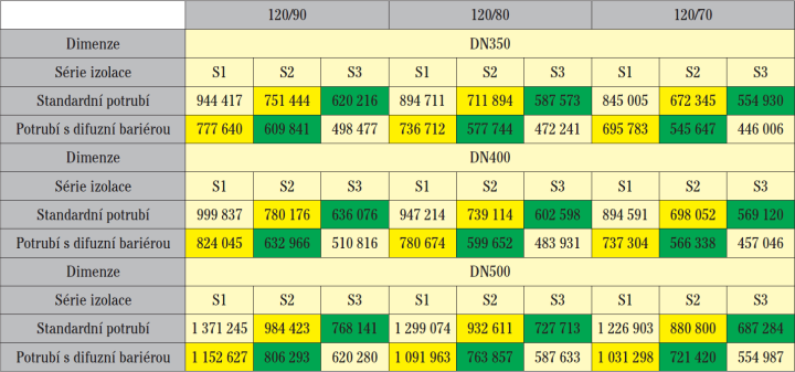

Tab. 2 uvádí kumulativní tepelné ztráty v dimenzích DN 350 až DN 500 na 10 km trasy potrubí pro tři různé teplotní spády (120/90, 120/80, 120/70). Jak jsme se výše zmínili o změně teplotního spádu a zmenšení dimenze potrubí, má tato změna teplotního spádu také vliv na tepelné ztráty. V této tabulce je uvedeno srovnání kumulativních tepelných ztrát u potrubí se standardním HDPE pláštěm (kde podle měření dochází k postupnému zhoršování tepelné vodivosti potrubí) s potrubími, která mají difuzní bariéru (která zabraňuje difuzi a změně izolačních vlastností).
Tab. 2 Výpočet tepelných ztrát v GJ po 30 letech pro 10 km trasy ve třech dimenzích DN 350, DN 400 a DN 500. Bylo provedeno srovnání mezi standardním ocelovým předizolovaným potrubím a ocelovým předizolovaným potrubím s difuzní bariérou
Obecně lze říct, že je možné změnit třídu izolace ze standardního předizolovaného potrubí S2 na S1 s difuzní bariérou, nebo ji změnit ze standardního potrubí S3 na S2 s difuzní bariérou dle zvolené úspory tepla v rozvodech. Respektive můžeme potvrdit, že při volbě stejné tloušťky izolace v každé izolační řadě dochází k výrazné úspoře tepla, a to díky nižším tepelným ztrátám v potrubí, které jsou zajištěny v systému s difuzní bariérou.
