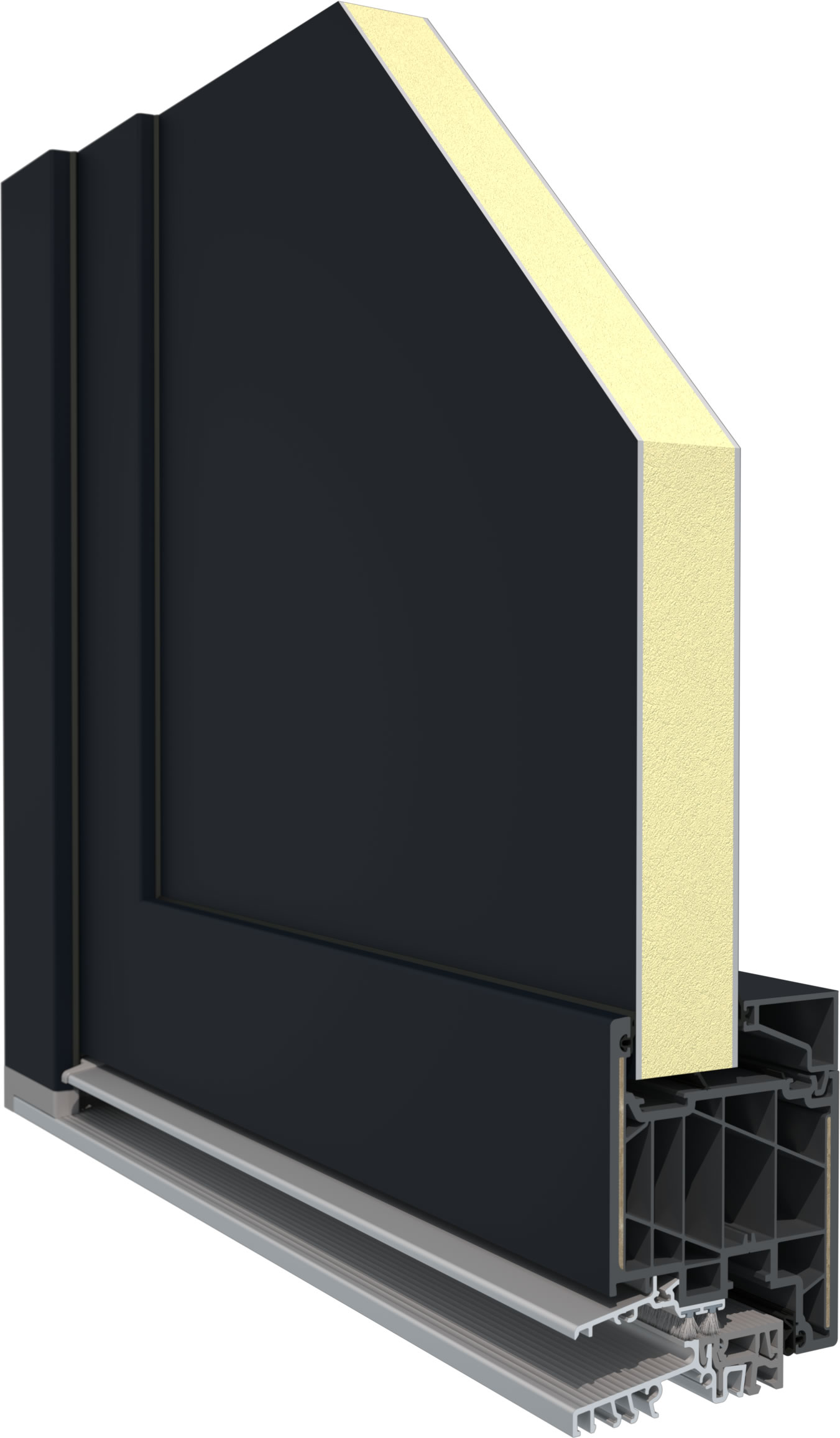

Vchodové dveře ThermoFibra bez ocelové výztuhy
Technologii GFRP (Glass Fibre Reinforced Polymer), využívají také vchodové dveře Elegant ThermoFibra. Profil vyztužený skelnými vlákny poskytuje potřebnou pevnost bez použití oceli, což významně snižuje hmotnost konstrukce. Dveřní křídlo je až o 48 % lehčí než běžné dveře s ocelovou výztuhou. Nižší hmotnost omezuje zatížení pantů, usnadňuje montáž a přispívá k dlouhodobé funkčnosti dveřního systému. Výrobní proces se zároveň zkracuje až o 20 %.
Z pohledu energetické náročnosti dosahují dveře ThermoFibra hodnoty Uf = 0,92 W/m²K v oblasti křídla a rámu. Při použití výplně o tloušťce až 66 mm poskytují velmi dobré tepelněizolační parametry při zachování vysoké rozměrové stability.
Pro architekty a projektanty je zajímavá zejména varianta Elegant ThermoFibra Infinity. Ta nabízí minimalistický vzhled s nejužší naléhávkou profilu na trhu (pouhých 7 mm). Systém umožňuje výrobu dveřních křídel o rozměrech až 2,50 × 1,20 m, a to i v barevném provedení. Dveře splňují požadavky bezpečnostní třídy RC2 a podporují standardní zámky s rozměrem DORN 45 nebo 50 mm.
