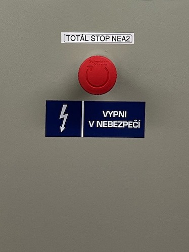

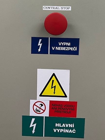

Důvodová zpráva k vyhlášce č. 467/2025 Sb. popisuje oba prvky velmi srozumitelně. Central stop je vypínač určený k centrálnímu vypnutí těch elektrických zařízení v objektu nebo jeho části, jejichž funkčnost není při požáru nutná. Současně však musí být zachována dodávka elektrické energie PBZ, a to stále ze dvou na sobě nezávislých zdrojů. Total stop je naopak vypínač určený k úplnému vypnutí všech elektrických zařízení v objektu nebo jeho části, tedy i těch, u nichž by jinak byla při požáru požadována funkčnost, a jeho smyslem je dosažení beznapěťového stavu v objektu; výjimky připouští technická norma jen pro vybraná zařízení, například pracující s bezpečným napětím nebo s integrovaným záložním zdrojem. Technické podrobnosti důvodová zpráva výslovně odkazuje do ČSN 73 0848.
Prakticky řečeno:
Central stop je „provozní požární vypnutí“, které odstaví tu část elektroinstalace objektu, co při požáru nemusí být funkční, ale ponechá funkční to, co je pro požární bezpečnost a zásah nezbytné.
Total stop je „kompletní tvrdé odpojení všeho“, jehož účelem je dostat objekt co nejblíže beznapěťovému stavu. Proto není možné oba prvky zaměňovat.
Generální ředitelství HZS ČR ve svém výkladu z roku 2014 o EPS výslovně uvedlo, že Central stop a Total stop musí být instalován v těsné blízkosti OPPO (Obslužné pole požární ochrany). Prakticky jejich umístění vychází z požárně bezpečnostního řešení stavby (PBŘ).
2. Kdo může vypnout Central stop a kdo Total stop
I tady je důvodová zpráva překvapivě konkrétní. Uvádí, že vypínací prvek Central stop je určen k vypnutí v případě požáru velitelem zásahu jednotky požární ochrany nebo osobou poučenou z řad uživatelů, pokud provádějí prvotní zásah uživatelé objektu. Protože v tomto rozsahu už jde o „obsluhu“ VTZ elektrického, pak půjde o osobu poučenou splňující § 4 NV č. 194/2022 Sb.
Naopak vypínací prvek Total stop je určen k vypnutí při požáru pouze velitelem zásahu jednotky PO, a to právě pro zajištění beznapěťového stavu všech elektrických zařízení v objektu. Stejný praktický přístup je vidět i v materiálech HZS, kde je použití Total stop v zásahu spojováno s velitelem zásahu.
Z toho plyne jednoduché provozní pravidlo. Běžný zaměstnanec bez poučení nesmí Central stop používat jako univerzální „panic button“ a Total stop už vůbec ne. U Central stop musí provozovatel přesně vědět, koho a za jakých podmínek k jeho použití poučil. U Total stop by měl být režim ještě přísnější, protože jeho aktivací může dojít i k vypnutí zařízení, jejichž funkce je jinak při požáru požadována.
