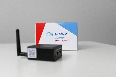

Smart Point – bezpečné připojení zařízení do Cloudu
Zařízení jsou do cloudového prostředí připojena prostřednictvím komunikačního modulu Smart Point, který zajišťuje bezpečný přenos dat mezi regulací zařízení a cloudovým serverem. Modul funguje jako komunikační brána mezi jednotkou a cloudovou službou a umožňuje spolehlivé propojení s online systémem.
Služba je provozována na zabezpečených cloudových serverech s vysokou dostupností, které chrání citlivá data a podporují bezpečný provoz technologií v budovách v souladu s aktuálními požadavky na kybernetickou bezpečnost.

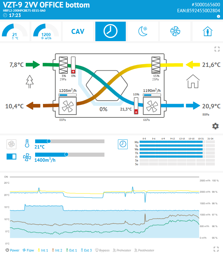

Webové rozhraní pro vzdálenou správu zařízení
Součástí systému je webové komunikační rozhraní dostupné prostřednictvím počítače, tabletu nebo mobilního zařízení. Přehledné uživatelské prostředí poskytuje informace o aktuálním stavu zařízení a umožňuje jejich správu z libovolného místa.
AirGENIO CLOUD usnadňuje servisní dohled nad zařízeními 2VV a pomáhá snižovat časovou i finanční náročnost jejich provozu. Současně přispívá k vyšší provozní spolehlivosti a efektivnějšímu využití zařízení.
Hlavní funkce systému AirGENIO CLOUD
  • webové komunikační rozhraní
  • snadné přizpůsobení nastavení zařízení
  • historie provozních záznamů
  • chytrá upozornění
  • varovné a chybové hlášky
  • zálohování a obnova nastavení
