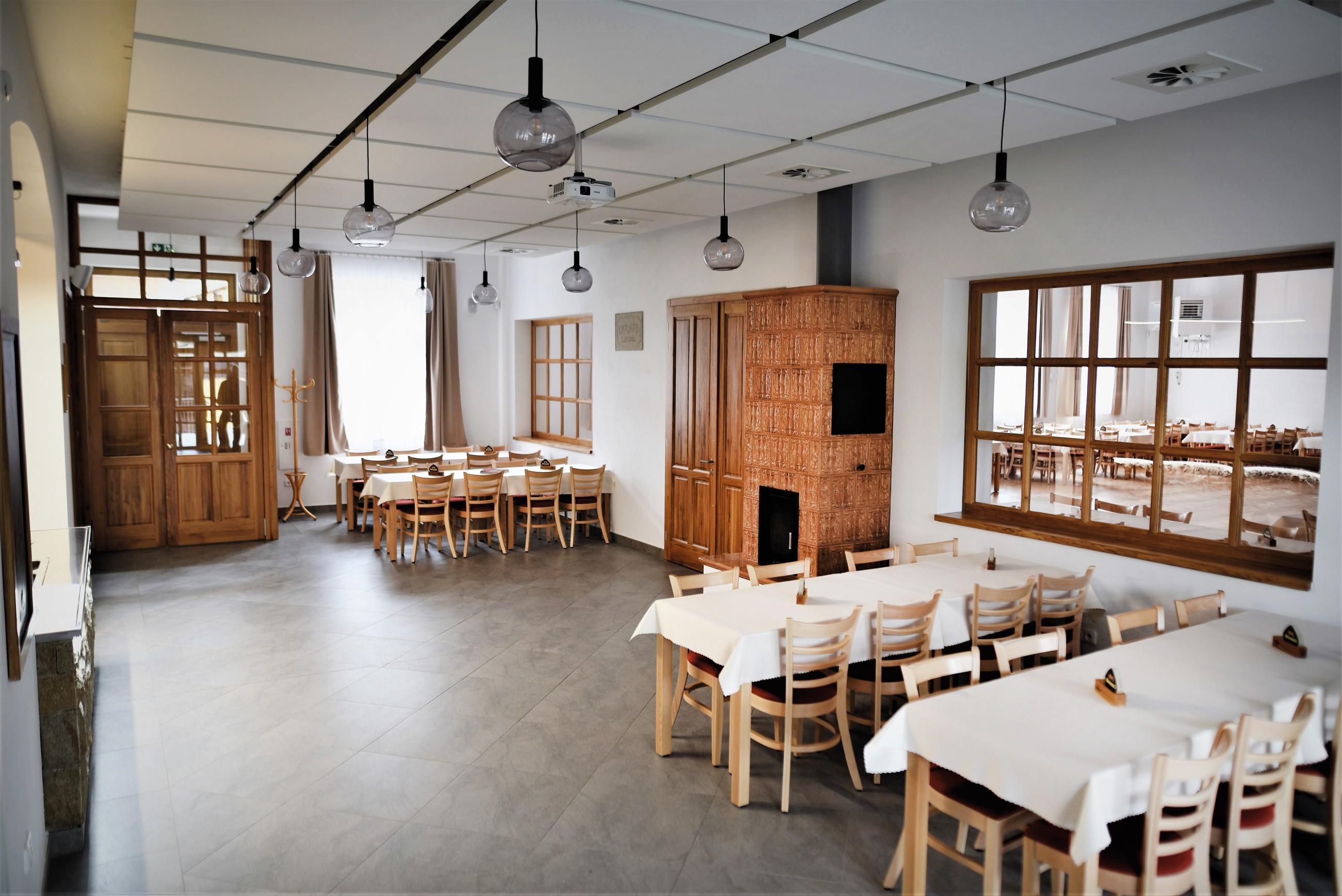

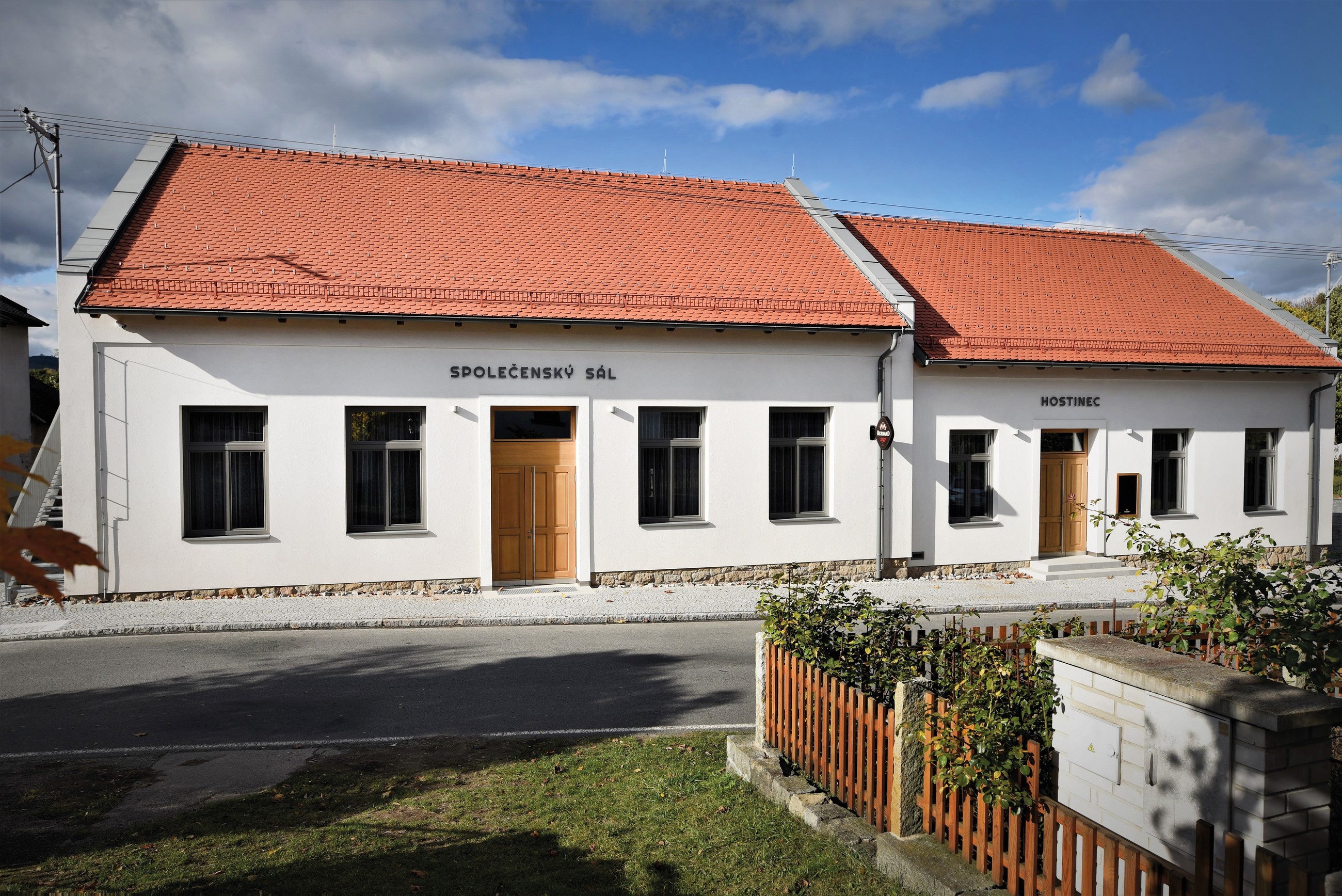

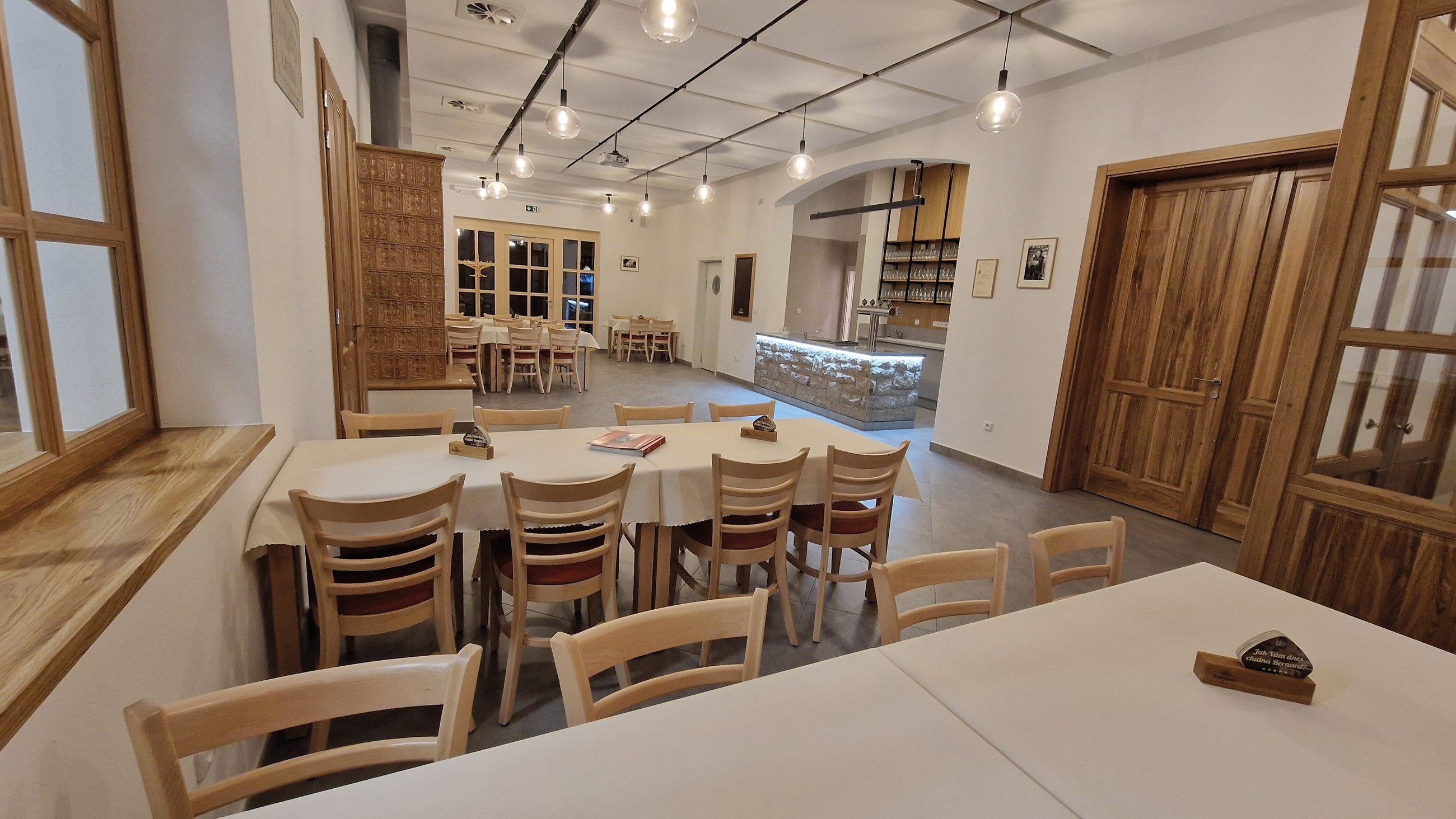

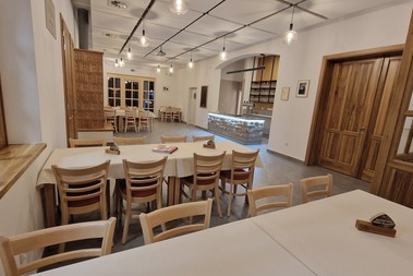

Objekt po rekonstrukci zahrnuje velký sál s výčepem, sociální zázemí, terasu a velké parkoviště. „Počítáme s tím, že se v budoucnu bude areál dotvářet, je tu například stará nevyužívaná stodola, která by se mohla stát další objektem občanské vybavenosti,“ nastiňuje opatrně budoucnost Pavel Chlád.

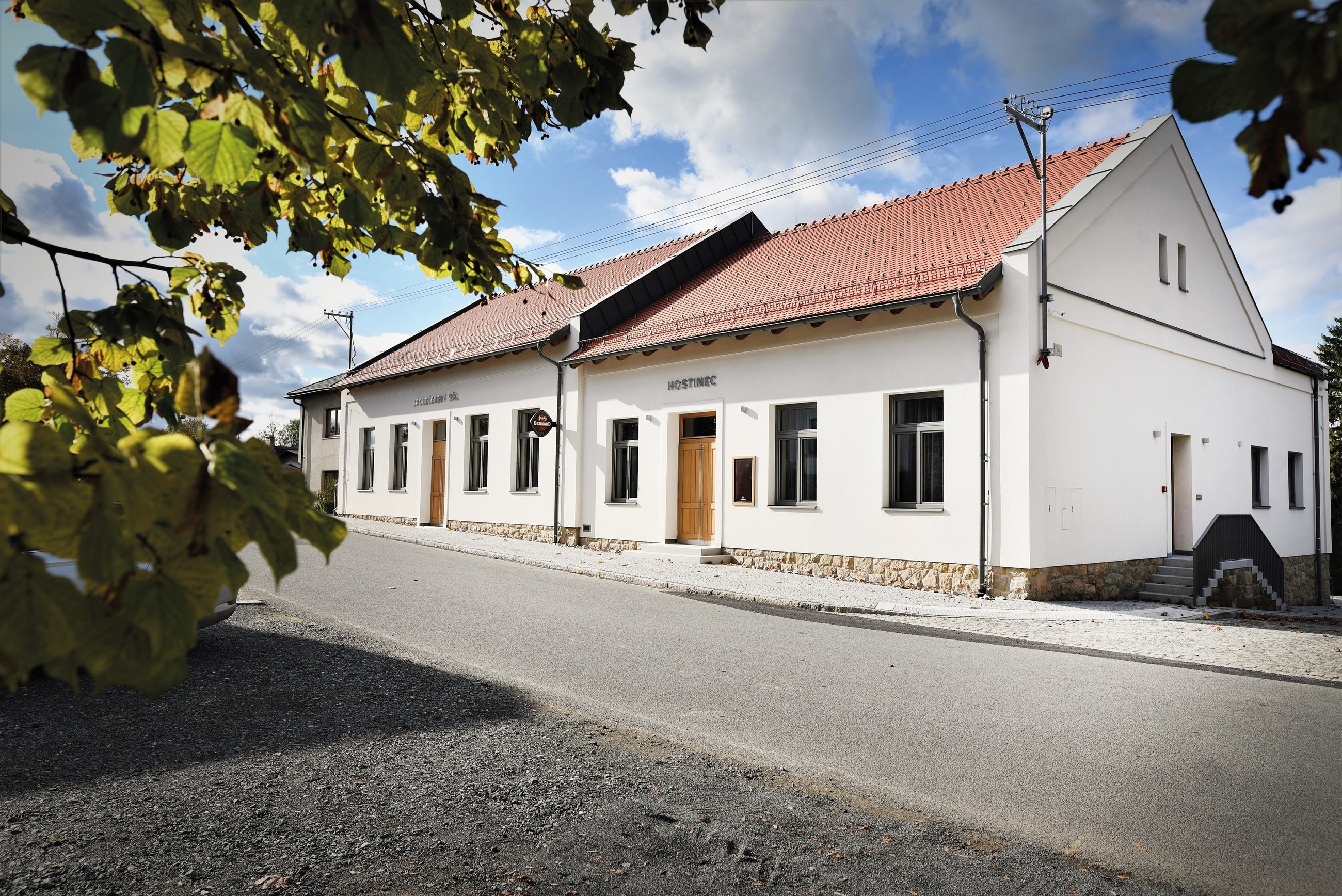

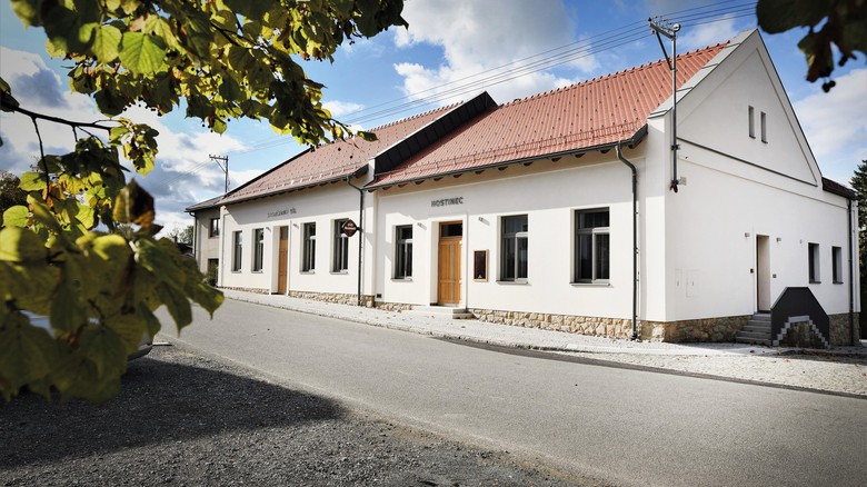

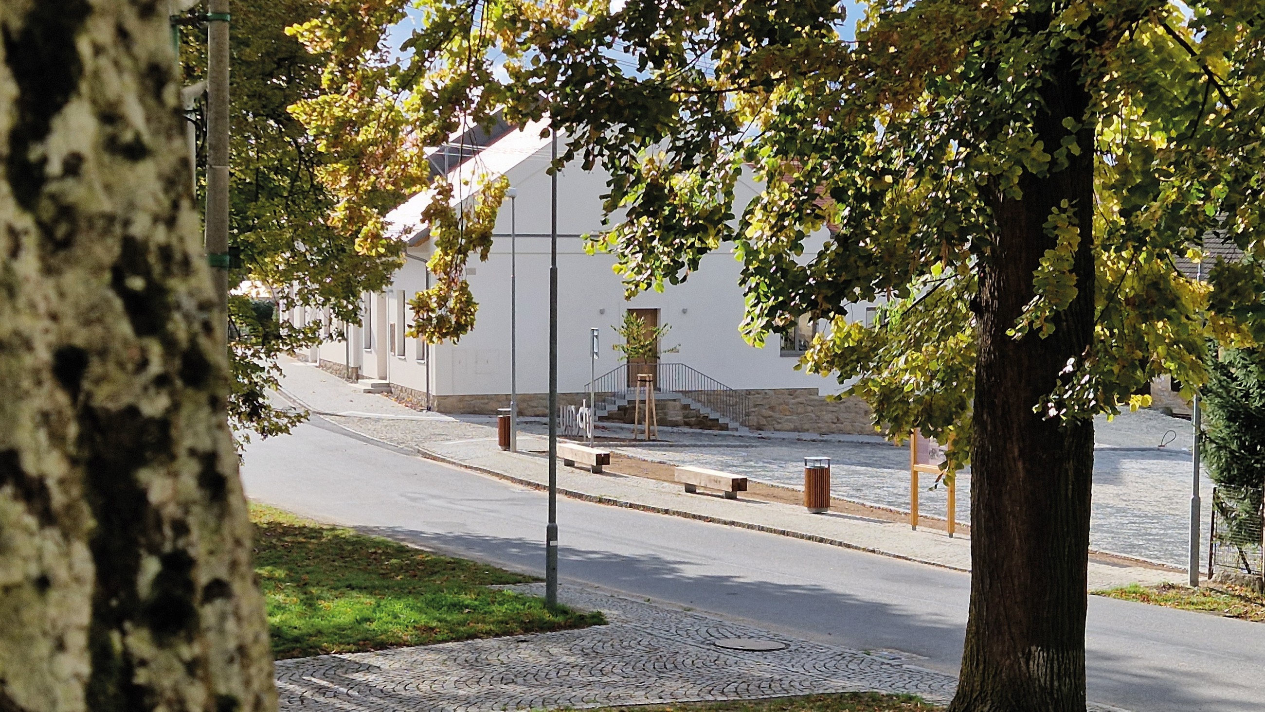

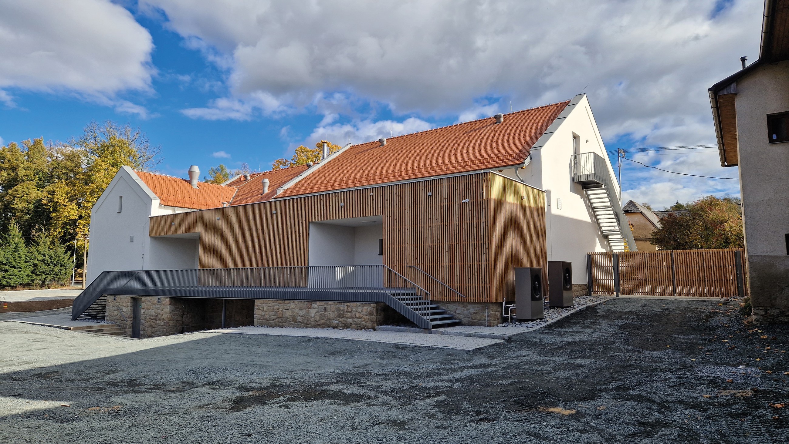

Do ulice je budova pojata archetypálně, s maximálním respektem k původní kompozici stavby, druhé průčelí je naopak navrženo moderně s minimalistickou přístavbou – ta byla i u původního objektu, ale nový návrh ji zvětšil asi na dvojnásobek a kompozičně lépe začlenil do celkového vizuálu.
O volbě materiálu byla jasná představa od začátku: „Už s ohledem na historii stavby a její význam nepřicházela v úvahu například dřevostavba, chtěli jsme solidní, masivní stavbu sloužící po generace. Logickou volbou tedy bylo jednovrstvé cihelné zdivo bez zateplení, které vykazuje dobrou mechanickou odolnost a životnost, a přitom v dnešní době i perfektně tepelně izoluje,“ vysvětluje pan starosta a dodává, že u veřejných zakázek samozřejmě není možné nadiktovat si libovolně typ zdiva, HELUZ ale požadované parametry splňoval nejlépe.

Technické detaily doplňuje spoluautor návrhu, Ing. arch. Ladislav Vejsada, který vstoupil do procesu stavby na přání investora v průběhu realizace a projekt upravoval. „Jedním z výrazných architektonických prvků stavby je kamenný sokl, který není tvořen obkladem, ale jedná se o masivní kamennou předstěnou tloušťky 12 centimetrů. Aby bylo možné tento detail realizovat, byla stavby založena na zdivo tloušťky 38 cm a následně se zdivo rozšiřovalo přes cihlu 44 cm až na zdivo HELUZ FAMILY 50.
