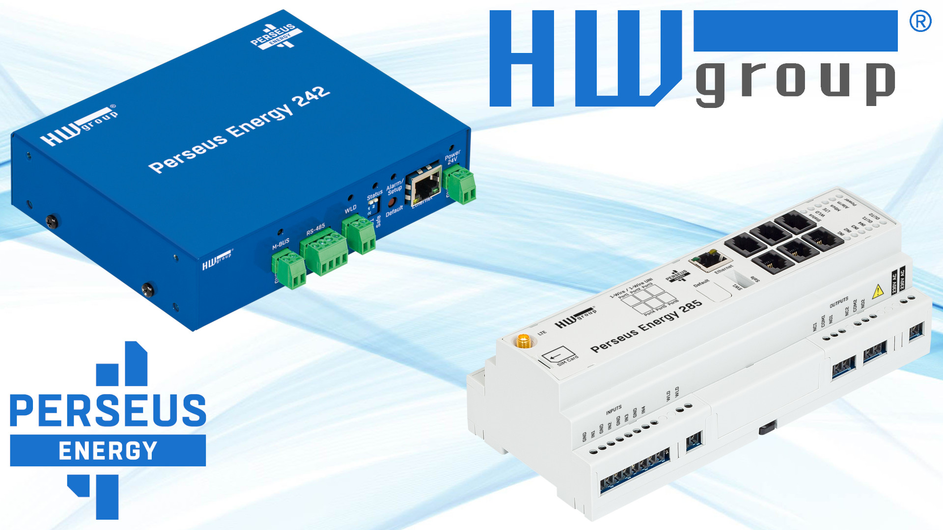

HW server dokáže dodat kompletní řešení včetně vodoměrů, jednotek pro sběr dat i cloudové služby pro jejich správu. Vše je postaveno na zařízeních Perseus Energy od české společnosti HW group, která komponenty vyvíjí i vyrábí v ČR. K tomu je k dispozici cloudová služba HWPortal.cz s datovým úložištěm v EU, což zajišťuje jak soulad s GDPR, tak vysokou dostupnost.

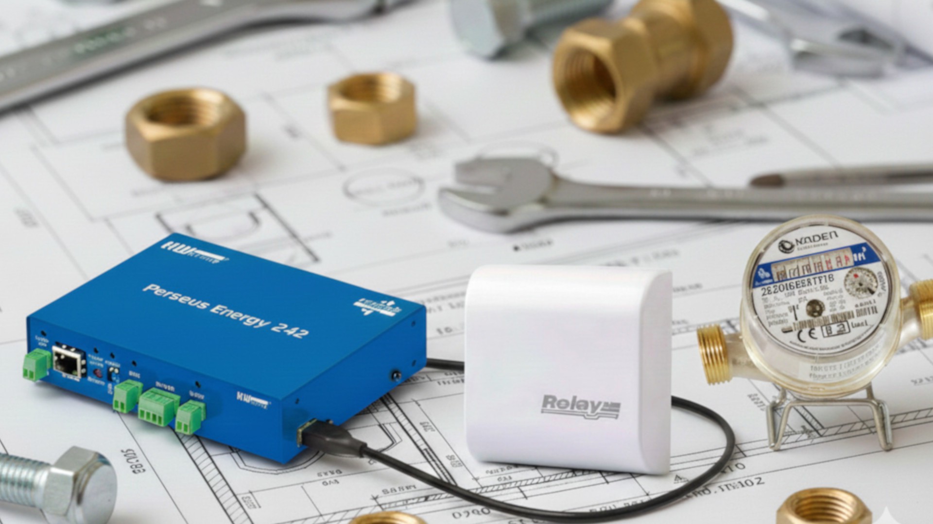

Bezdrátový wM-BUS funguje na principu rádiového přenosu. Je ideálním řešením pro stávající bytové domy, kde není možné nebo ekonomické tahat kabely. Instalace je rychlá a výrazně levnější. U bezdrátového řešení je nutné počítat s omezeným dosahem signálu, zejména v husté zástavbě nebo v rozlehlých objektech, kde se používají opakovače. Stejně tak je třeba zohlednit životnost baterie vodoměru, i když ta se obvykle mění dříve společně s celým vodoměrem při periodické kalibraci.
Jednotky Perseus Energy podporují přímé připojení M-BUS linky a zvládnou obsloužit desítky vodoměrů. U kabelového řešení stačí propojit vodoměry dvoužilovým vodičem a přivést jej do jednotky. U bezdrátové varianty se do Perseus Energy připojí převodník RelAir, který přijímá signál z wM-BUS měřidel a převádí jej do standardního M-BUS rozhraní. Jeden převodník může obsloužit až šedesát bezdrátových vodoměrů. Velkou výhodou celého systému je univerzálnost, protože Perseus Energy nerozlišuje typ připojeného měřidla – ke sběrnici tak lze připojit jak vodoměry, tak kalorimetry, elektroměry či plynoměry, které se všechny zobrazují v jedné cloudové službě.

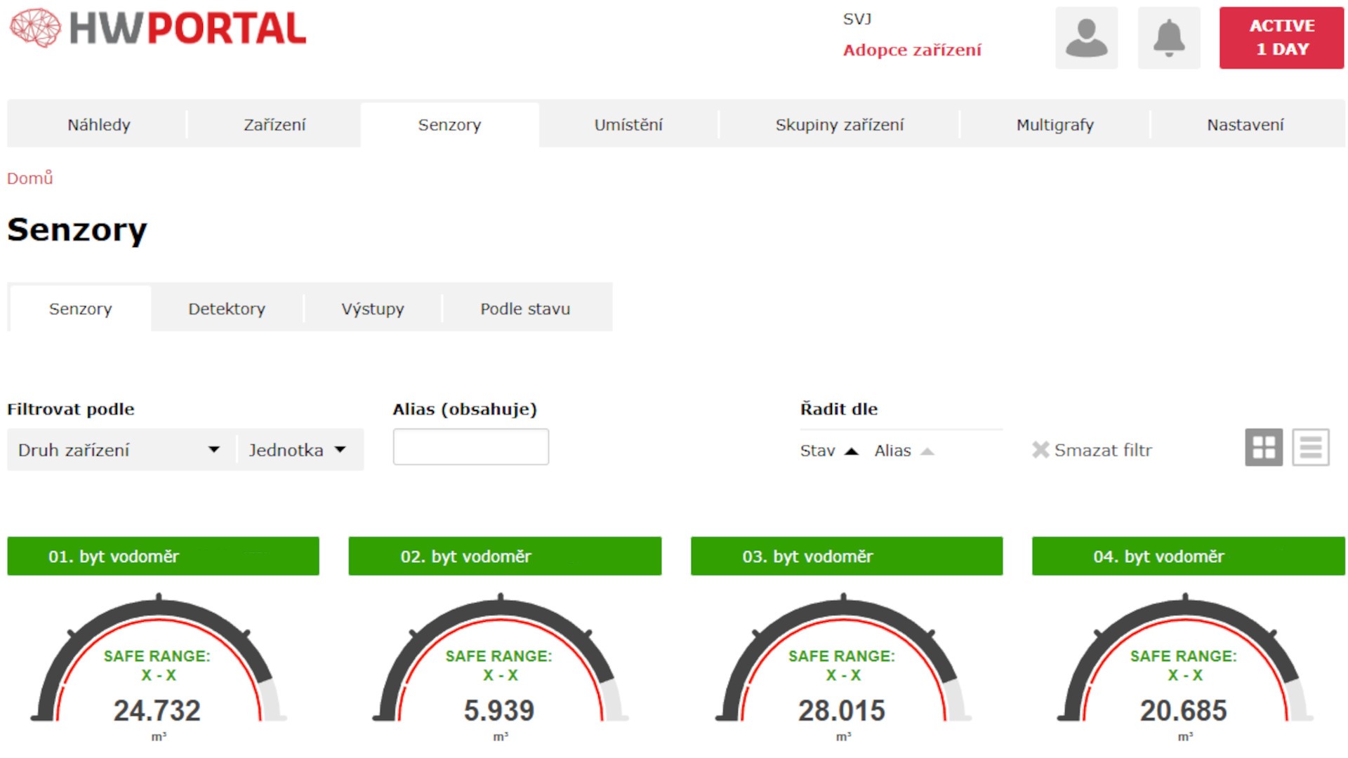

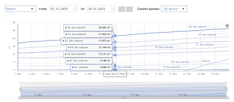

Správa dat probíhá v systému HWPortal.cz. Zodpovědná osoba má přístup ke všem měřidlům v objektu, může sledovat jejich historii a jednoduše exportovat hodnoty pro roční rozúčtování. Uživatel bytu vidí pouze svůj vlastní vodoměr, a to jak v prohlížeči, tak v mobilní aplikaci HWg Monitor. Data jsou do cloudu odesílána každých 15 minut, což umožňuje přehled v reálném čase. Systém také podporuje nastavení alarmů, například při náhlém zvýšení spotřeby nebo neobvyklém odběru během doby, kdy má být byt prázdný. Tím lze včas odhalit únik vody nebo poruchu zařízení.
