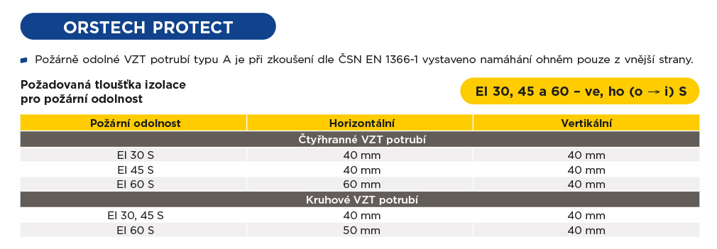

Izolační systém Orstech Protect (potrubí typu A)
Protipožárním systémem ORSTECH Protect je možné chránit jak kruhové, tak čtyřhranné vzduchovody typu A proti působení požáru z vnější strany (podle ČSN EN 1366-1) a to použitím izolačních desek Orstech 65 H a lamelových rohoží Orstech LSP PYRO vyráběných z kamenné vlny v závodě Isover v Častolovicích.
Obrázek 5 Praktické dimenzační tabulky pro VZT potrubí – Orstech Protect

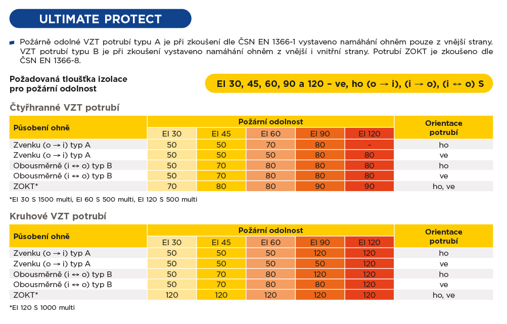

Izolační systém Ultimate Protect (potrubí typu A, B a ZOKT)
Protipožární systém ULTIMATE Protect je nejkomplexnějším izolačním systémem pro ochranu vzduchovodů a potrubí pro odvod kouře a tepla na trhu.
Jeho použitím je možné dosáhnout požární odolnosti 30 až 120 minut pro svislou i vodorovnou orientaci u čtyřhranných i kruhových potrubí při působení požáru z vnější strany (typ A dle ČSN EN 1366-1), obousměrně (typ B dle ČSN EN 1366-1) a pro 30- nebo 60minutovou ochranu potrubí pro odvod kouře a tepla ZOKT (potrubí typu C dle ČSN EN 1366-8).
Izolaci čtyřhranného vzduchovodu tvoří desky U Protect Slab 4.0 Alu1. Pro kruhová potrubí se používají rohože na pletivu U Protect Wired Mat 4.0 Alu1 a pro kruhová potrubí malého průřezu (Ø ≤ 250 mm) slouží izolační pouzdra U Protect Vent Section Alu2. Požární odolnosti se dosahuje návrhem různých tlouštěk izolace, všechny ostatní prvky systému zůstávají stejné.
Obrázek 6 Praktické dimenzační tabulky pro VZT potrubí – Ultimate Protect
