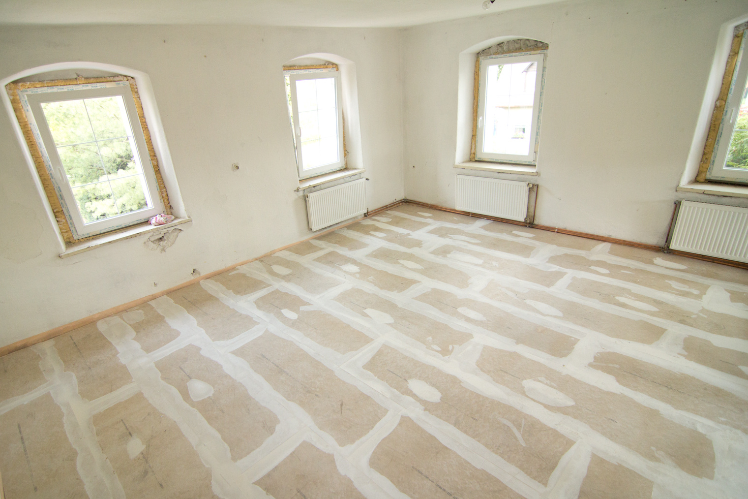

Pokud máte starší dům s dřevěným stropem, na kterém se chystáte položit novou podlahu, nejspíš se potýkáte s nerovnostmi podkladu a také omezenou nosností. Na obě tyto komplikace ale existuje efektivní a snadné řešení v podobě suché plovoucí podlahy s keramzitovým podsypem.

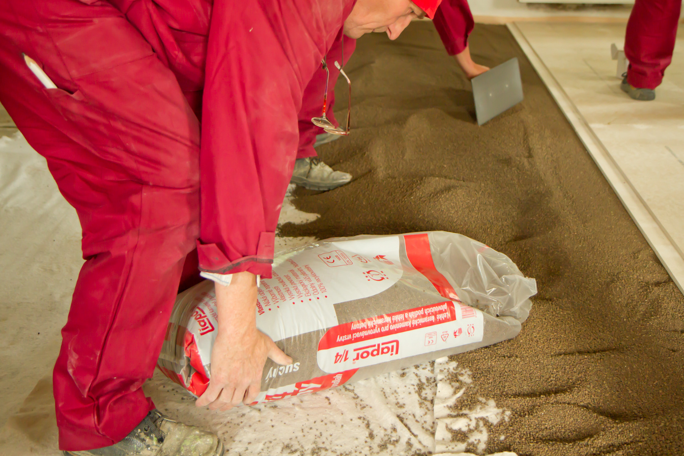

Aplikace podsypu z Liaporu

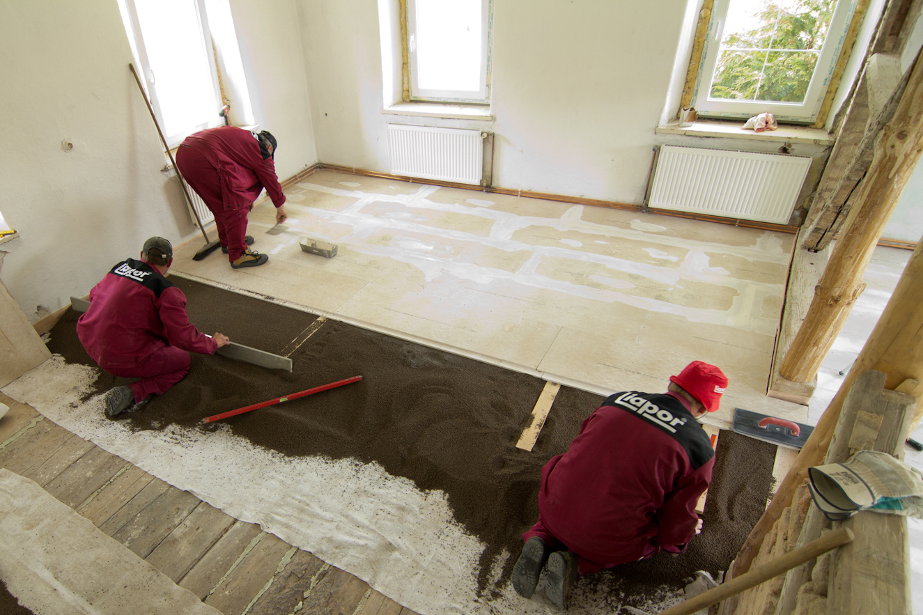

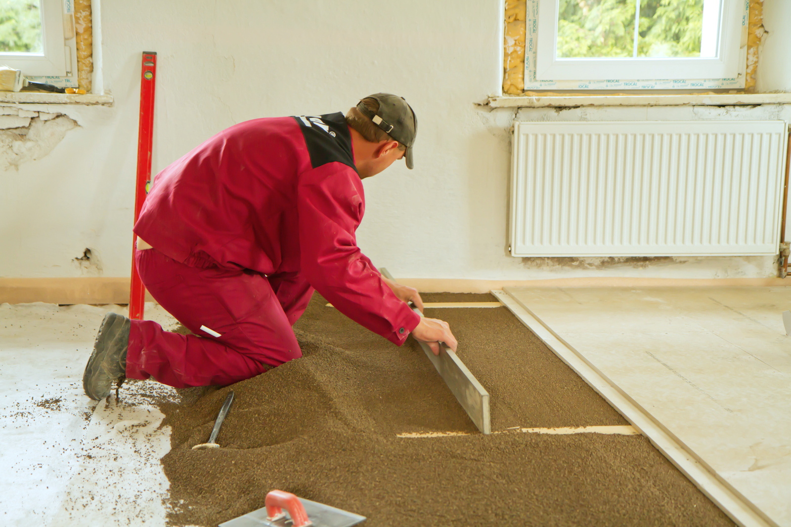

Úprava podsypu z Liaporu do potřebné výšky

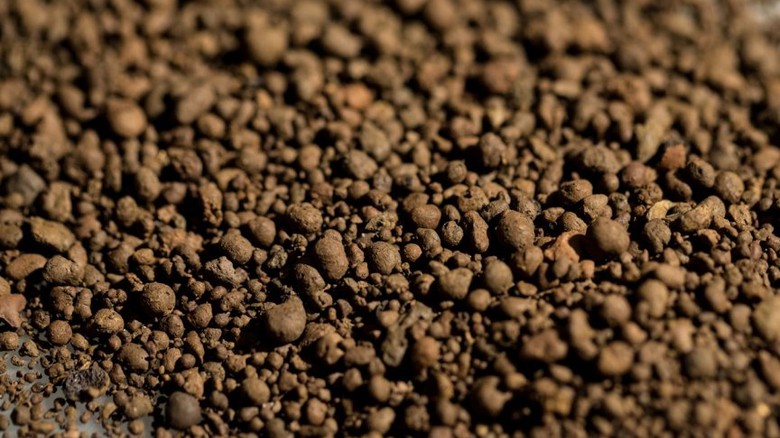

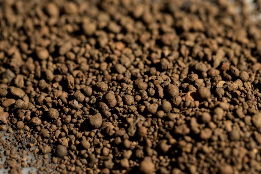

  1. Použití správného podsypu: Pro vyrovnávací podsyp suchých plovoucích podlah se používá výhradně nejjemnější frakce keramického kameniva Liapor, s velikostí zrn 1–4 mm. Minimální výška vrstvy Liaporu je 20 mm.

  3. Postupné ukládání: Kamenivo Liapor by se nikdy nemělo ukládat najednou po celé ploše místnosti. I po zhutnění není plocha pochozí bez provizorního zakrytí. Zásyp se proto doporučuje ukládat v pruzích, které jsou o 20 % širší než formát zvolených podlahových desek. Zaklápění deskami probíhá stejným způsobem, po částech.
  4. Urovnání a hutnění: Liapor se urovnává a hutní ručně, pomocí hliníkových stahovacích latí, hladítek a vodováhy. Správné zhutnění se kontroluje tak, že se na vrstvu kameniva položí odřezek podlahové desky o velikosti přibližně 50 × 50 cm. Pokud si na desku stoupne statný dospělý člověk, deska by se neměla pod ním hýbat.

Hotová suchá podlaha s vytmelenými spárami připravená pro finální nášlapnou vrstvu
