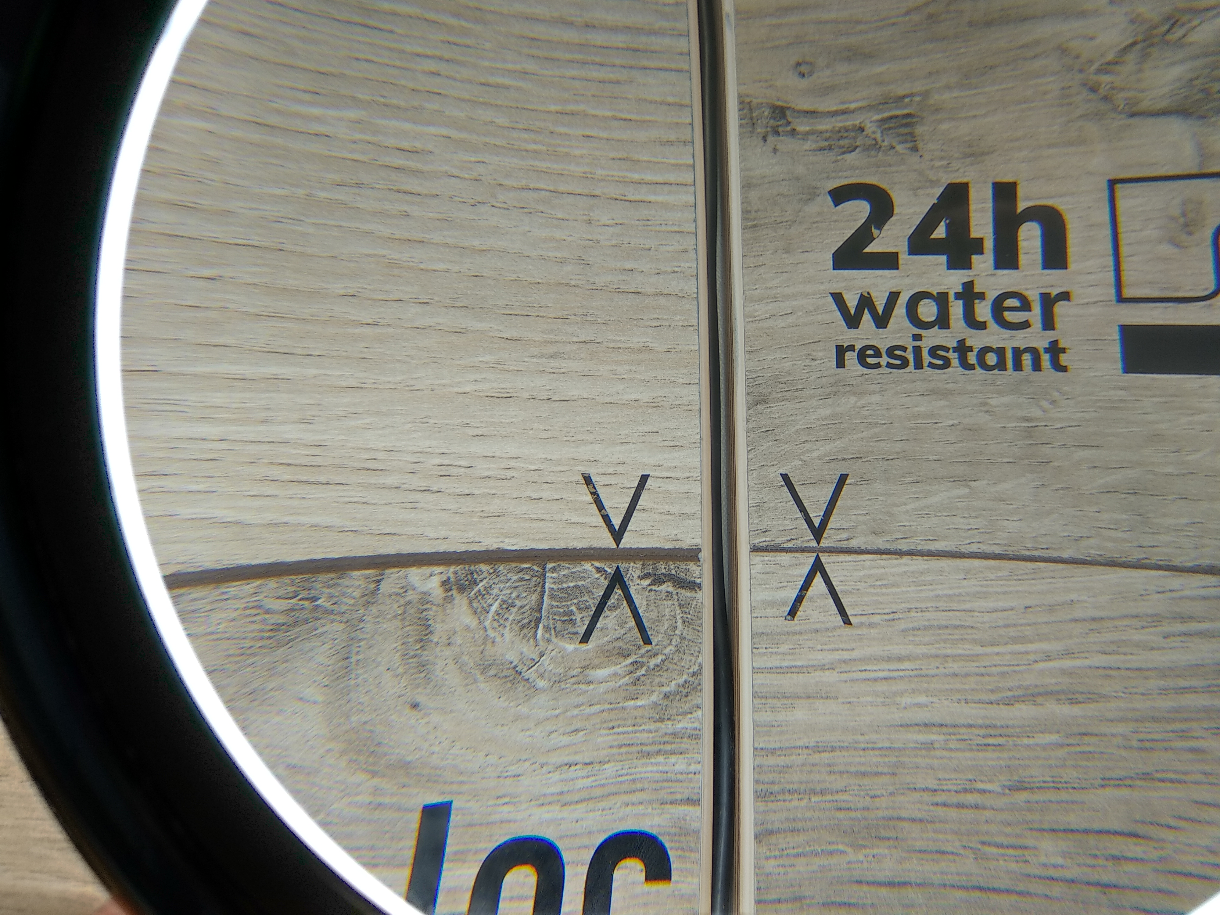

V zásadě se pro výrobce otevřely (minimálně) tři možnosti řešení daného problému. A různí výrobci šli na problematiku různou cestou, ať již volbou jedné z možností či kombinací dvou možností, nebo i kombinací všech tří.
Profil zámku – na vrchní části výstupek zmenšující následnou V-drážku
Rozdíl V-drážek – vlevo původní, vpravo jemnější V-drážka
Krok č.1

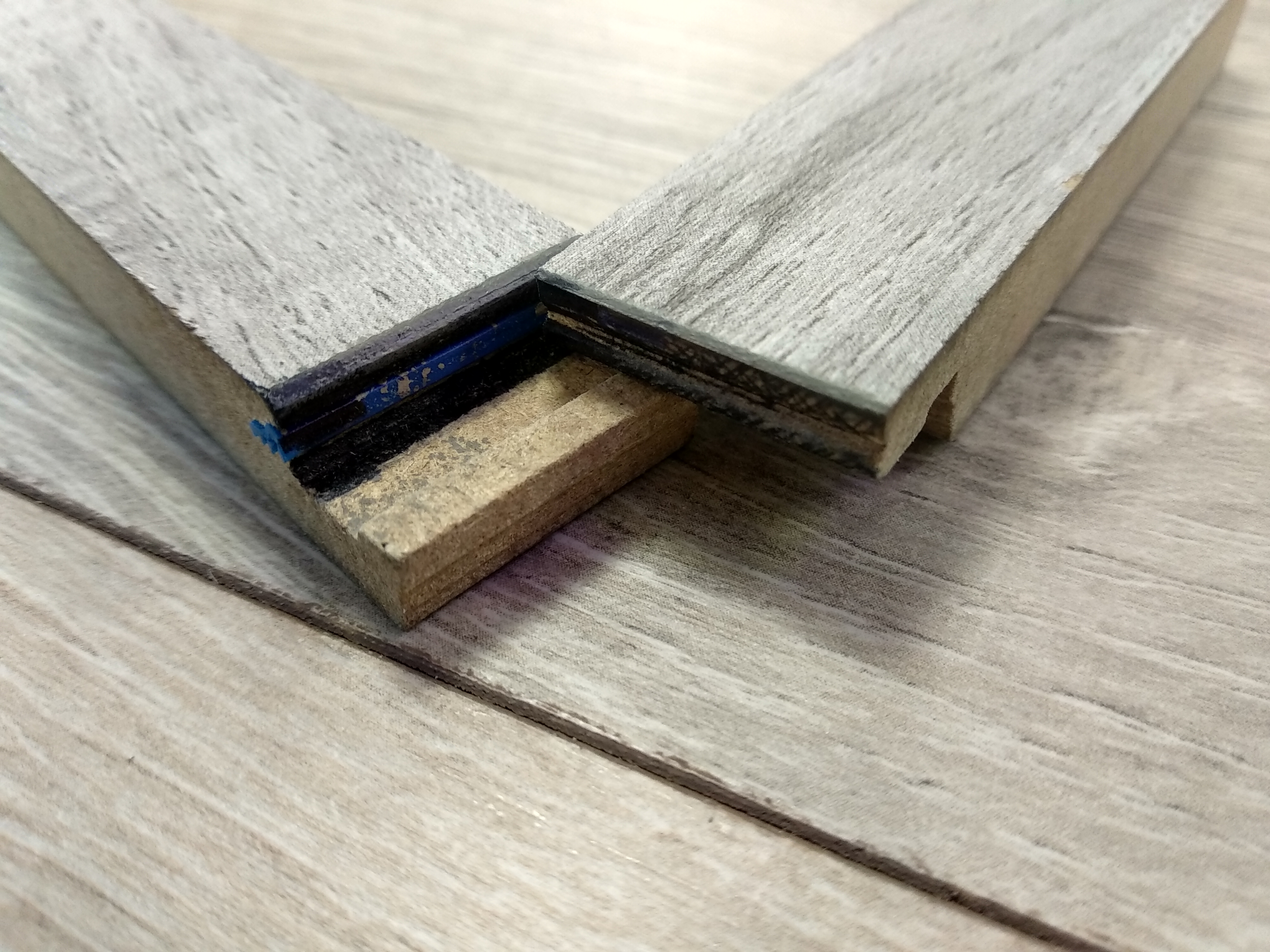

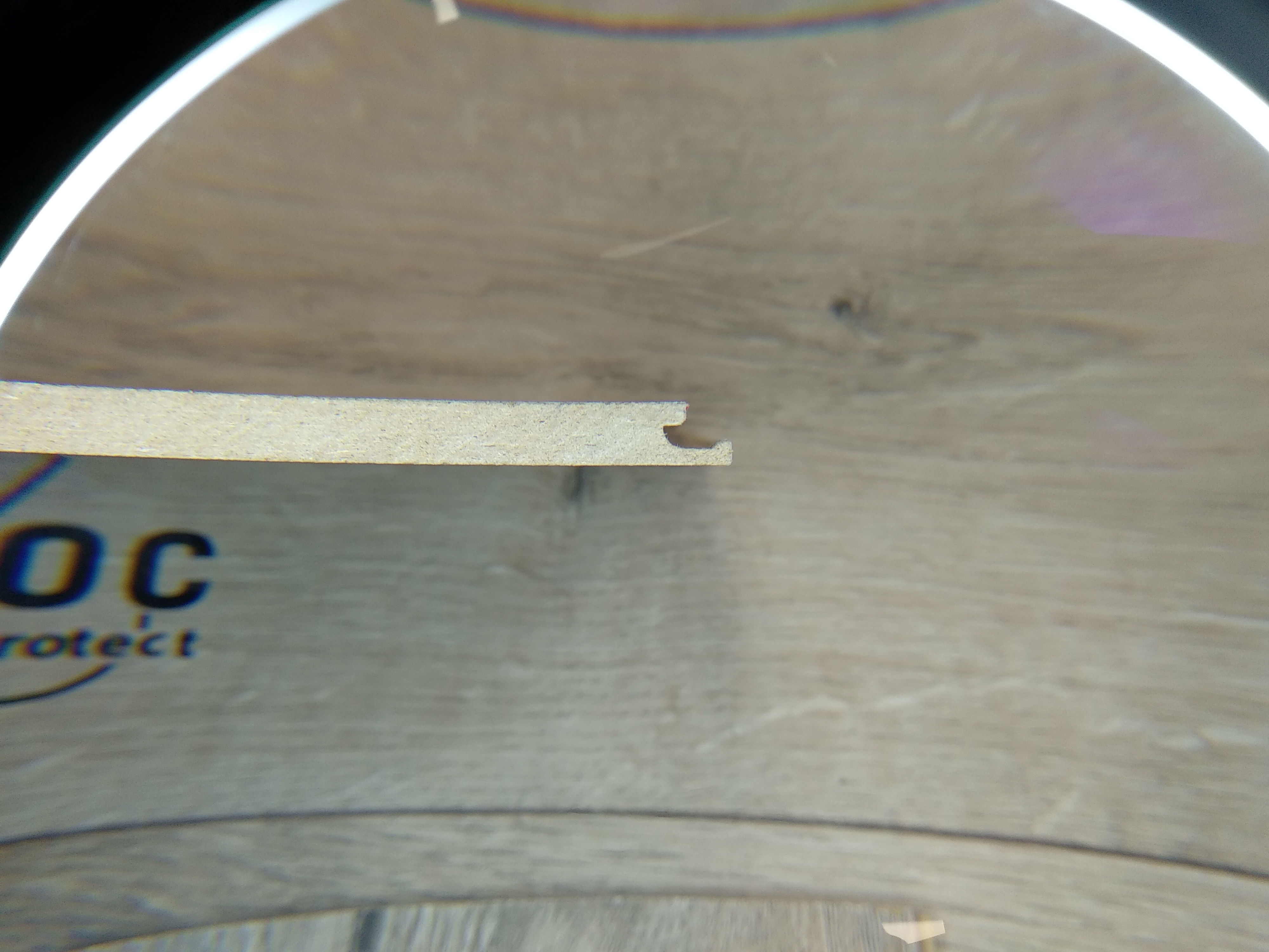

Nejúčinnějším řešením je podstatné vylepšení impregnace spojů lamel. Toto řešení spočívá v nahrazení dosavadního postupu impregnace zámků novým impregnačním nátěrem boků lamel. Při pohledu na konstrukci spojů je zřetelné, že nová impregnace je podstatně rozsáhlejší (oproti původní, často voskové impregnaci). Samotné složení impregnačního nátěru si výrobci střeží jako své know-how a není veřejné.
Krok č.2
Nejrizikovější částí dílců, z pohledu svrchního působení vlhkosti, je spoj jednotlivých lamel, na dlouhých i krátkých stranách. Hlavně popularita tzv. V-drážek (zkosené hrany) přinesla zvětšení vlhkostí nejvíce ohrožených míst dílců, samotné HDF desky. Naskýtá se tak logické řešení – zmenšení „ohrožené“ plochy = zmenšení samotné V-drážky. Tento krok je relativně technicky nejjednodušší, ale není využitelný zcela samostatně (hlavně bez kroku č.1). Funguje tak jen jako doplněk kroku prvního.

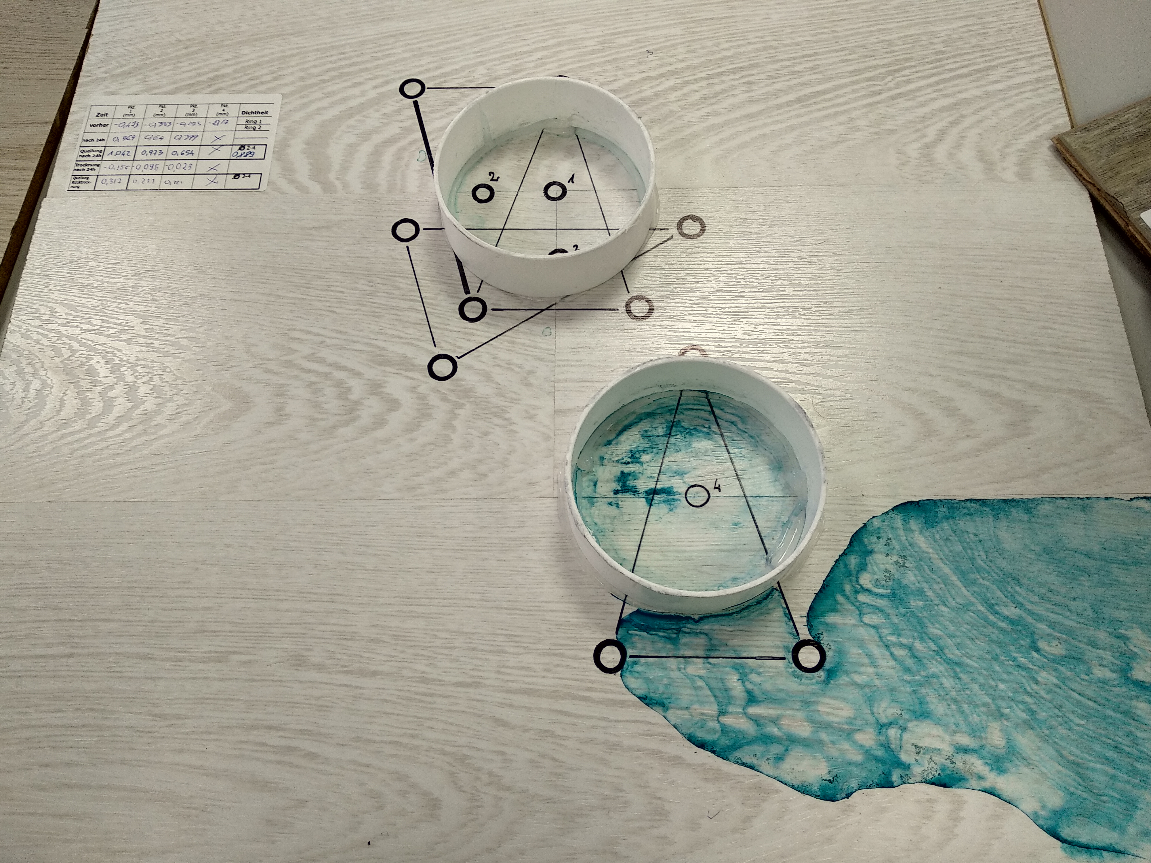

Přestože tato nová vlastnost laminátových podlah pomáhá odbourat jeden z hlavních argumentů „proti“ laminátovým podlahám, není všelékem proti vlhkosti. Stále platí výrobci (a normami) stanové limity maximální přípustné zbytkové vlhkosti podkladu a stále platí požadavky na užití parotěsných folií při pokládce. Taktéž nelze zaměňovat pojem „24h. odolnost proti vlhkosti“ za celkovou voděodolnost – tedy bude-li stát voda na takto vybavené podlaze déle než výrobcem deklarovaný čas, nelze očekávat plnění výrobcem uvedených záruk.

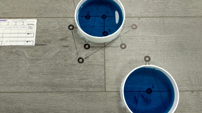

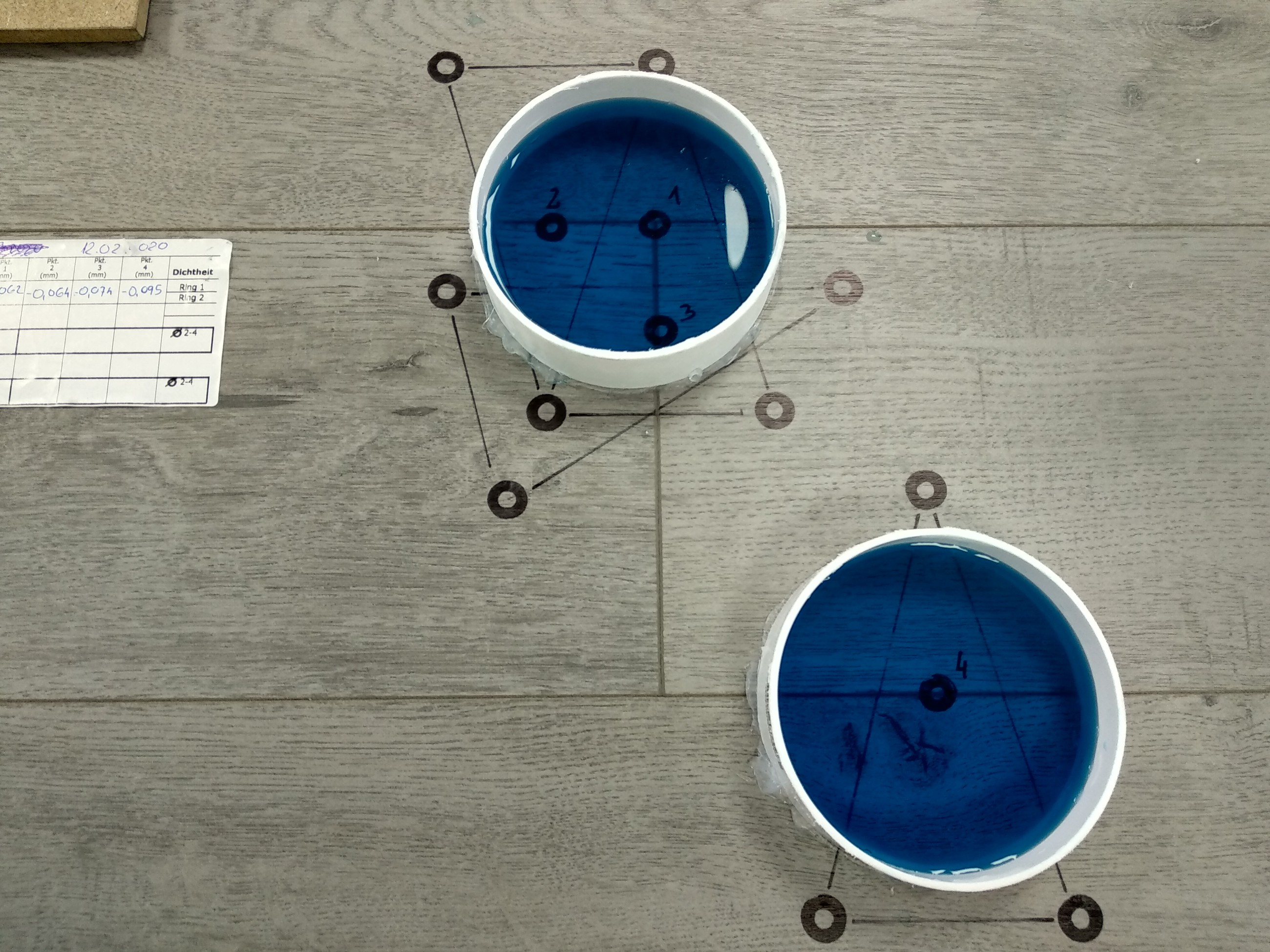

Jakým způsobem výrobci své produkty testují? V Evropě (zatím) neexistuje jednotný postup testování na 24hodinovou odolnost krytin vůči přímému působení vlhkosti. Výrobci tak mohli, víceméně, improvizovat – využíval se např. „mopový“ test. Ten spočíval v položení vodou nasáklého mopu přes spoje lamel a následném sledování projevu účinků vlhkosti na krytině. Tento test má jednu zásadní nevýhodu – jeho opakované provádění (a tedy přesnost) je ovlivněno faktorem nasákavosti samotného mopu. A zde je kámen úrazu. Každý mop má jinou nasákavost a provádění těchto testů na různých produktech různými testujícími tak nemusí nést stejné výsledky.

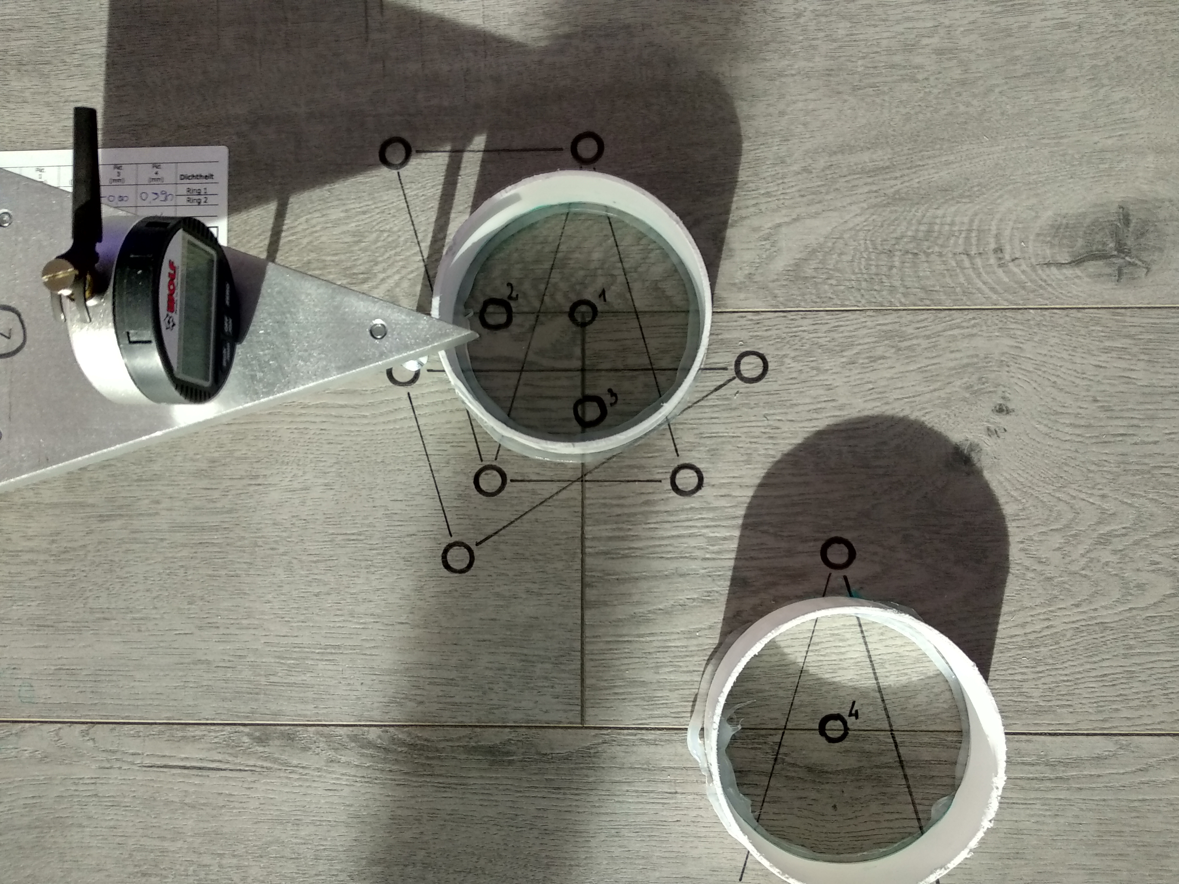

Pro získání přesnějších výsledů nebylo nutné vymýšlet úplně nové postupy, stačilo se porozhlédnout ve světě. Konkrétně přesný postup měření (a s tím související zajištění neměnných podmínek testování) má specifikována organizace NALFA (North American Laminate Flooring Association): Laminate Surface Swell Test – Assembled Joint (test bobtnavosti laminátových povrchů – zamknutý/spojený/zámek).
Test definuje přesné postupy provádění a vyhodnocování výsledků. Není předmětem tohoto článku popisovat přesný postup měření, ale jen ve zkratce: k testu se využijí tři části jedné lamely aklimatizované laminátové podlahy, seříznuté a instalované tak, aby tvořily spoj na krátké i dlouhé straně (nebo dvě lamely pro samostatné testování těsnosti spojů na krátké a dlouhé straně samostatně). Aklimatizace se provádí dle pokynů výrobce krytiny, není-li specifikována, pak se vyžaduje aklimatizace při teplotě 23 °C (±3 °C) při RH 50 % (±5 %) po dobu 24 hodin. Na spoje, v místech spojů lamel, se pomocí silikonu přichytí plastový kruh o průměru 100 mm a výšce minimálně 9 mm – silikonové přichycení/přilepení plastového prstence je důležité, voda nesmí z kruhu unikat. Do vytvořeného kruhu se nalije destilovaná nebo deionizovaná voda o teplotě 23 °C (±3 °C). Voda by měla být zbarvena (doporučené potravinářské barvivo) – toto zbarvení pomáhá identifikovat případnou netěsnost kruhu a s tím spojený únik kapaliny, který by znehodnotil test. Mikrometrem se změří změny tvaru (nabobtnání) desek v přesně daných bodech po uplynutí doby 24 hodin.

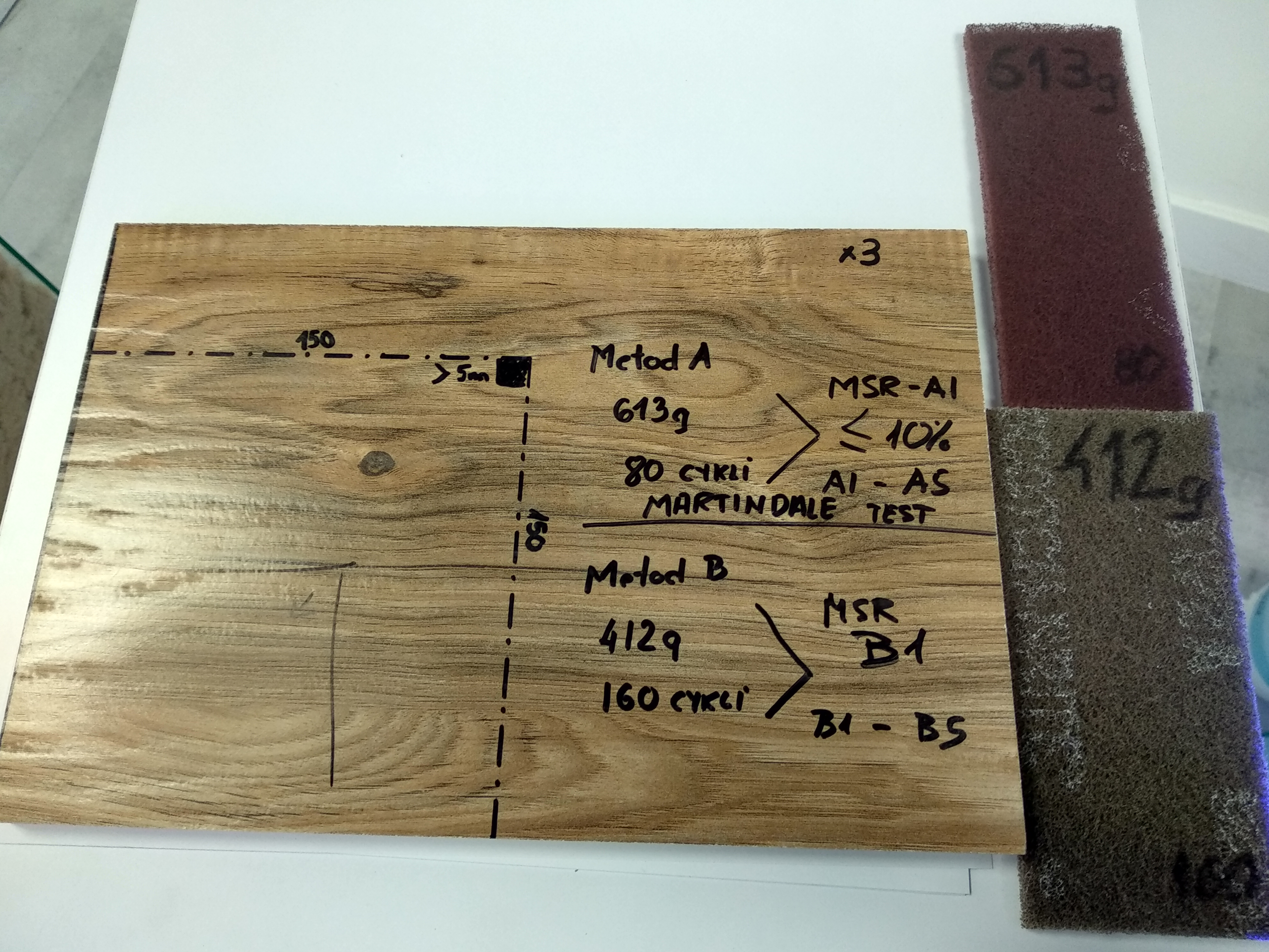

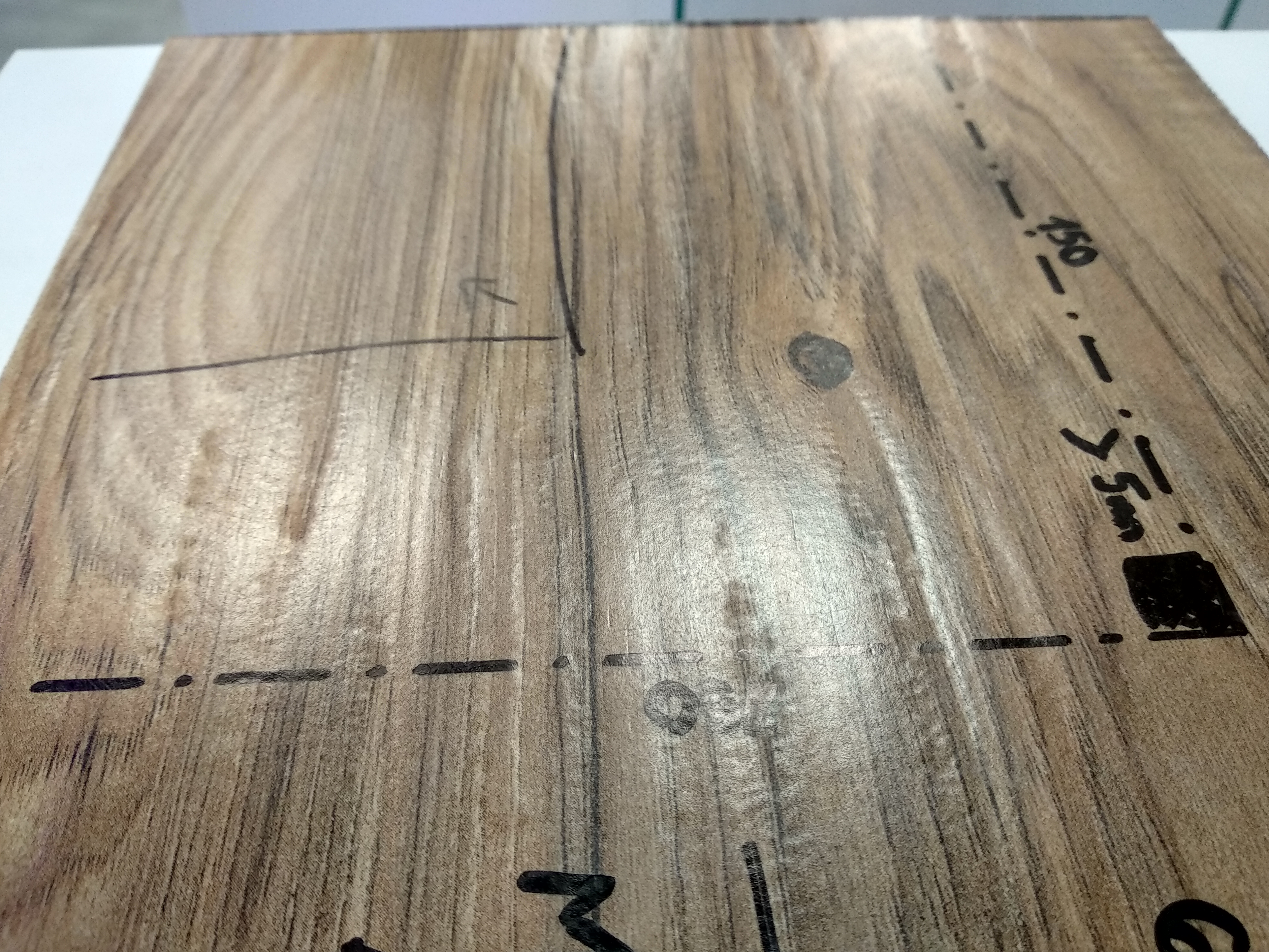

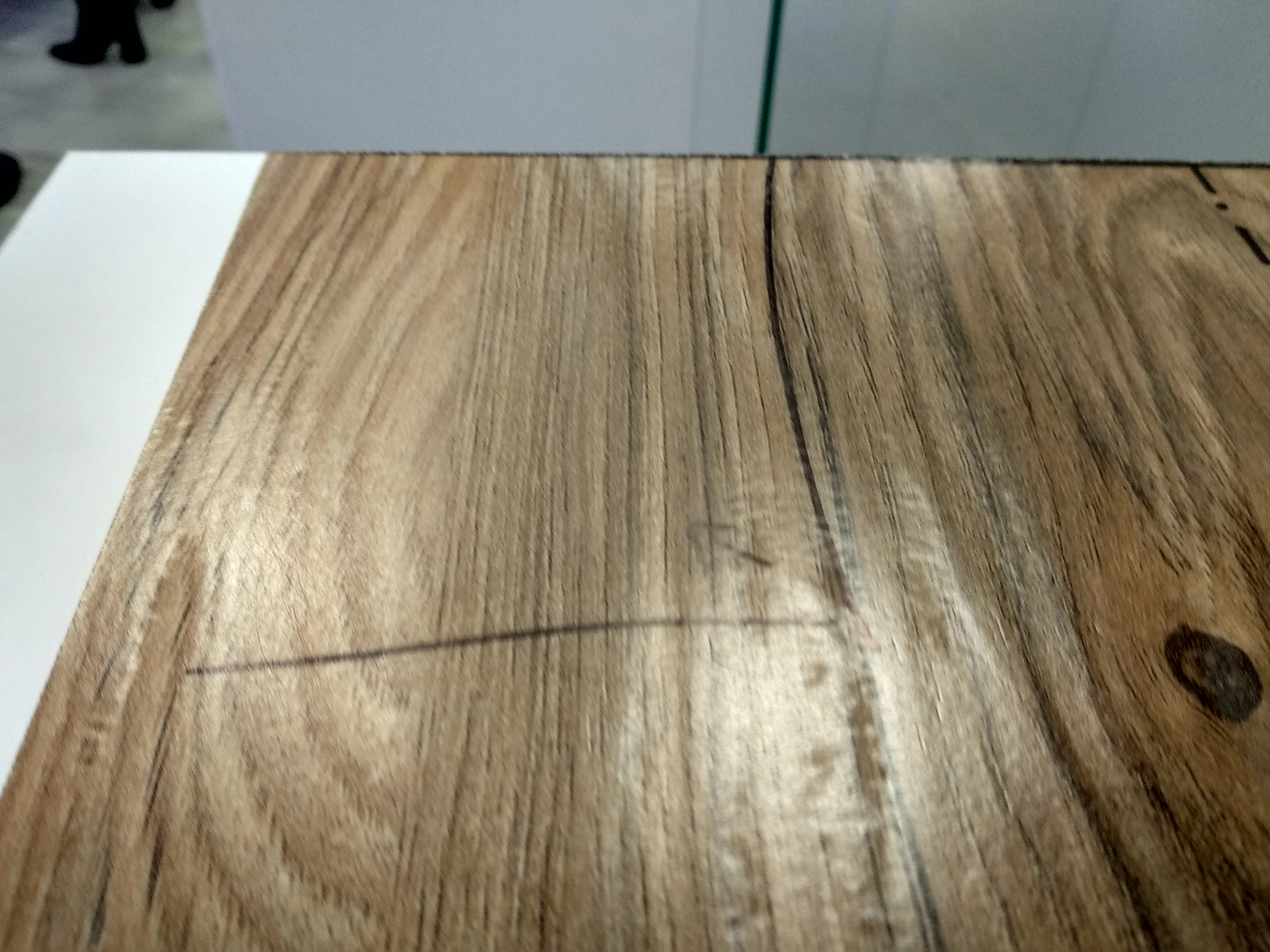

Mezi adorované vlastnosti laminátových podlah zcela jednoznačně patří již zmíněná odolnost vůči poškození. Základním rozlišovacím prvkem při výběru krytiny je členění krytin do užitých tříd a s tím související značení odolnosti proti oděru (přehled v tabulce č. 2). I na tomto poli pracují výrobci na vylepšení a nemusí jít jen o cestu zvyšování třídy oděru. Nemalou část poškození laminátových podlah mají na svědomí drobné nehody, jejichž následkem jsou jen drobná poškození, drobné poškrábání. Nedochází tak k poškození fatálního charakteru. Ale i drobné škrábance, zvláště jejich výskyt plošný, snižují estetické vlastnosti krytiny. A zákon schválnosti přímo vyžaduje, aby tato poškození vznikala na místech, kde jsou nejvíce viditelná. Reakcí výrobců je tak zvýšení právě odolnosti proti drobnému poškrábání, a to úpravou technologie povrchu laminátových dílců. Zvýšení odolnosti proti drobnému poškrábání je následně testováno, a to metodikou dle EN (konkrétně EN 16 094, chcete-li ČSN EN 16 094). Tato norma stanovuje dva postupy měření a vyjádření výsledků těchto měření.
Podstata testování spočívá v připevnění testovaného vzorku na horizontální rovinu (stůl). Na vzorek se působí oděracím materiálem (velmi jemným a středně jemným), o určitém zatížení, po dobu stanoveného množství otáček (ve stanoveném směru – označovaném jako „Lissajousův obrazec“. Změny povrchu se posuzují měřením lesku povrchu (metoda A) a vizuálně (metoda B). Testování se vždy provádí na 3 vzorcích, ze kterých se vypočítává střední hodnota. Výsledky se vyjadřují v podobě: MSR-A1 až A5 (kde A1 značí změny lesku ≤10 %, A5 značí změny lesku >70 %) a MSR-B1 až B5 (kde B1 značí „bez viditelných vrypů“, B5 značí „směs Lissajousova obrazce, mnoho vrypů a matný oděr).
Zvýšená odolnost proti drobnému poškrábání – detail
Zvýšená odolnost proti drobnému poškrábání – testovaný vzorek
V rámci výrazného vylepšení odolností současných laminátových podlah někteří výrobci dosáhli u svých produktů hodnot MSR-A1 a MSR-B1. Jedná se o změnu vlastností, která je sice při prvním pohledu na krytinu neznatelná, ale výrazně vylepšující její funkční vlastnosti. Zlepšení voděodolnosti a odolnosti proti drobnému poškrábání posouvá tento typ krytin do dalšího levelu a přináší nové náboje (=argumenty) prodejcům.
