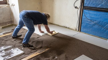

3. Ruční vyrovnání a hutnění
Vyrovnání se provádí pouze ručně pomocí latí, hladítek a vodováhy. Pokud je zhutnění provedeno správně, nedochází k dodatečnému sedání podsypu.
Tip: Jednoduchý test můžete provést tak, že na zhutněný podsyp položíte kus podlahové desky, na kterou si opatrně stoupnete. Pokud je podsyp zhutněný správně, deska se ani nehne.
Urovnání vrstvy vyrovnávací podsypu Liapor do požadované výšky
Hutnění podsypu se provádí pouze ručně
4. Pokládka podlahových desek
Na urovnaný a zhutněný keramzit se pokládají podlahové desky – například Knauf, Rigips, OSB, Cetris apod. Desky by měly mít minimální tloušťku 25 mm. Většina typů se navíc ještě spojuje pomocí vrutů a tmelení dle doporučení výrobce.
Zhutněný podsyp Liapor se zaklápí postupně v průzích podlahovými deskami
