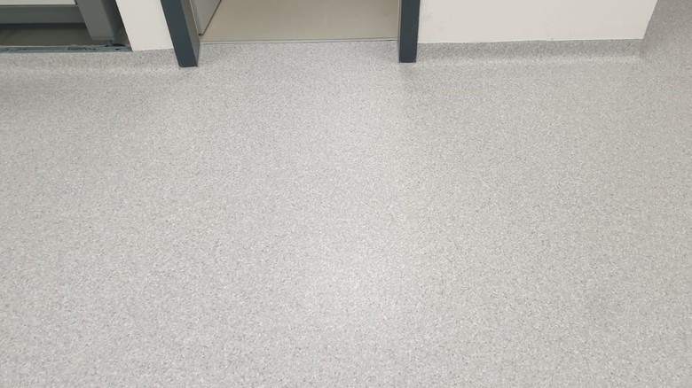

Produkty BRALEP našly uplatnění při rekonstrukci podlahy ve výrobním provozu s vysokými nároky na kvalitu prostředí. Systémové řešení zahrnovalo přípravu a vyrovnání původního podkladu i pokládku finální elektrostaticky vodivé podlahové krytiny.
Realizace proběhla ve výrobních prostorách společnosti Asphericon s.r.o. v Jeřmanicích u Liberce, kde se vyrábějí sférické optické komponenty. Po více než deseti letech provozu zde bylo nutné přistoupit k rekonstrukci podlah.
Původní podklad byl mechanicky zbroušen, očištěn a ošetřen adhezním můstkem BRALEP BHP 080. Pro jeho vyrovnání byla použita samonivelační hmota BRALEP ZL 870, následně penetrace BRALEP PE 280. Součástí skladby byl také systém uzemnění pomocí měděných Cu pásků. Finální elektrostaticky vodivá podlahová krytina byla fixována lepidlem BRALEP KN 900.
Rekonstrukce ukazuje, jak důležitá je správná návaznost jednotlivých vrstev podlahového systému. Řešení BRALEP zde vytvořilo spolehlivý základ pro finální vodivou podlahu a zároveň respektovalo specifické požadavky provozu, v němž se pracuje s přesnými optickými komponenty.
