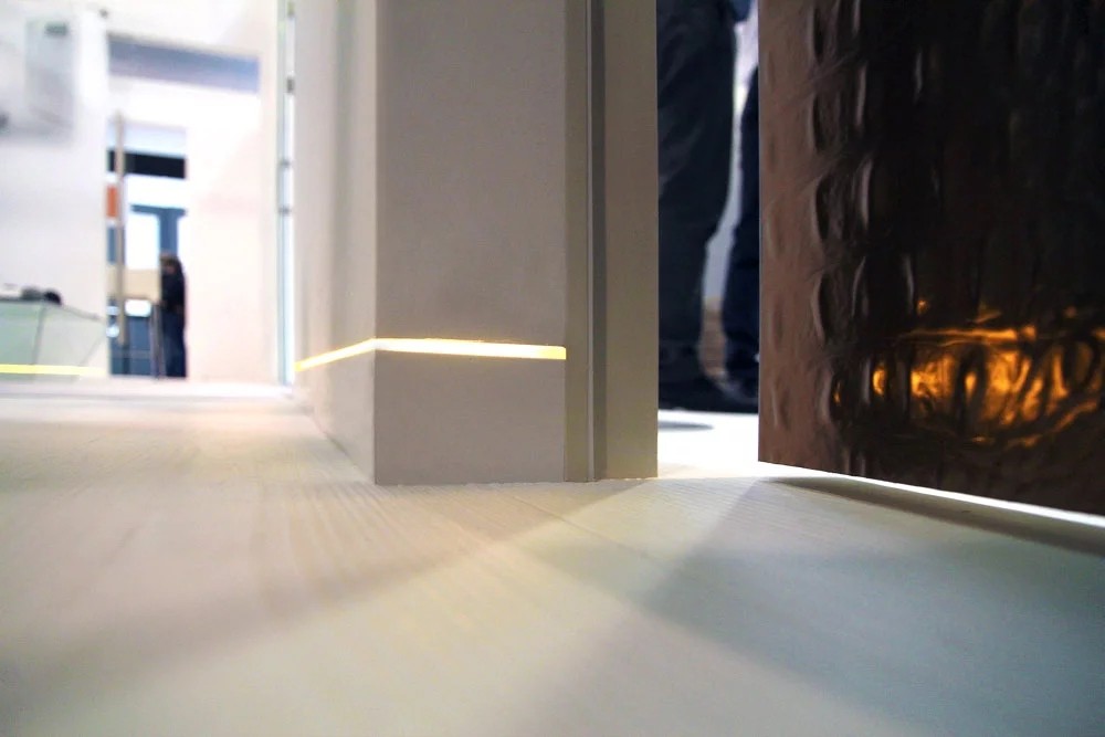

Soklové lišty LINUS představují unikátní designový prvek, který umožňuje skrýt lištu ve zdi a dosáhnout jedinečného estetického výsledku - přímého napojení podlahy se zdí bez vystupujících lišt.
Hliníkový profil lišty se instaluje před finálními pracemi, designová vkladka až po zaomítání zdi nebo opláštění SDK. Jak postupovat při samotné montáži?
- instalaci soklové lišty doporučujeme po vylití hrubých podlah, anhydridu a stěrek; tak docílíme požadované výšky soklu
- základem je přesné určení výšky finální podlahy, standardní výška lišty je 60 mm. Pro větší výšku soklu stačí přikotvit profil nad nulovou podlahu, pro nižší výšky se profil zapustí pod nulovou podlahu
- horní hrany profilů soklových lišt musí být ve vodorovné linii
- před instalací je nutno vodováhou zjistit i rovinnost stěny a určit hloubku usazení soklu; při nerovnostech stěny je třeba lištu vypodložit od stěny tak, aby omítka měla v místě nerovnosti min. 10 mm
- po změření potřebné délky se odřízne soklová lišta - pro vnější roh seřízneme pod úhlem 45°, pro vnitřní roh provedeme kolmý řez
- odříznutá lišta se umístí do požadované polohy a přilepí na zeď, u SDK příček se přikotví samořeznými šrouby do SDK konstrukce
- v místě nerovnosti zděných stěn a v rozích místnosti doporučujeme soklovou lištu kotvit i mechanicky pomocí natloukacích hmoždinek
- pro napojení soklu ke skrytým zárubním a pouzdrům DORSIS jsou určeny univerzální pravo-levé koncovky; koncovka se rozřeže a umístí do stěny k zárubni a mechanicky ukotví pomocí samořezných šroubů do profilu zárubně či pouzdra
- po zaomítání stěny či aplikaci SDK desek, malbě a pokládce finální podlahy se do soklové lišty vloží a přilepí připravené designové vkladky
