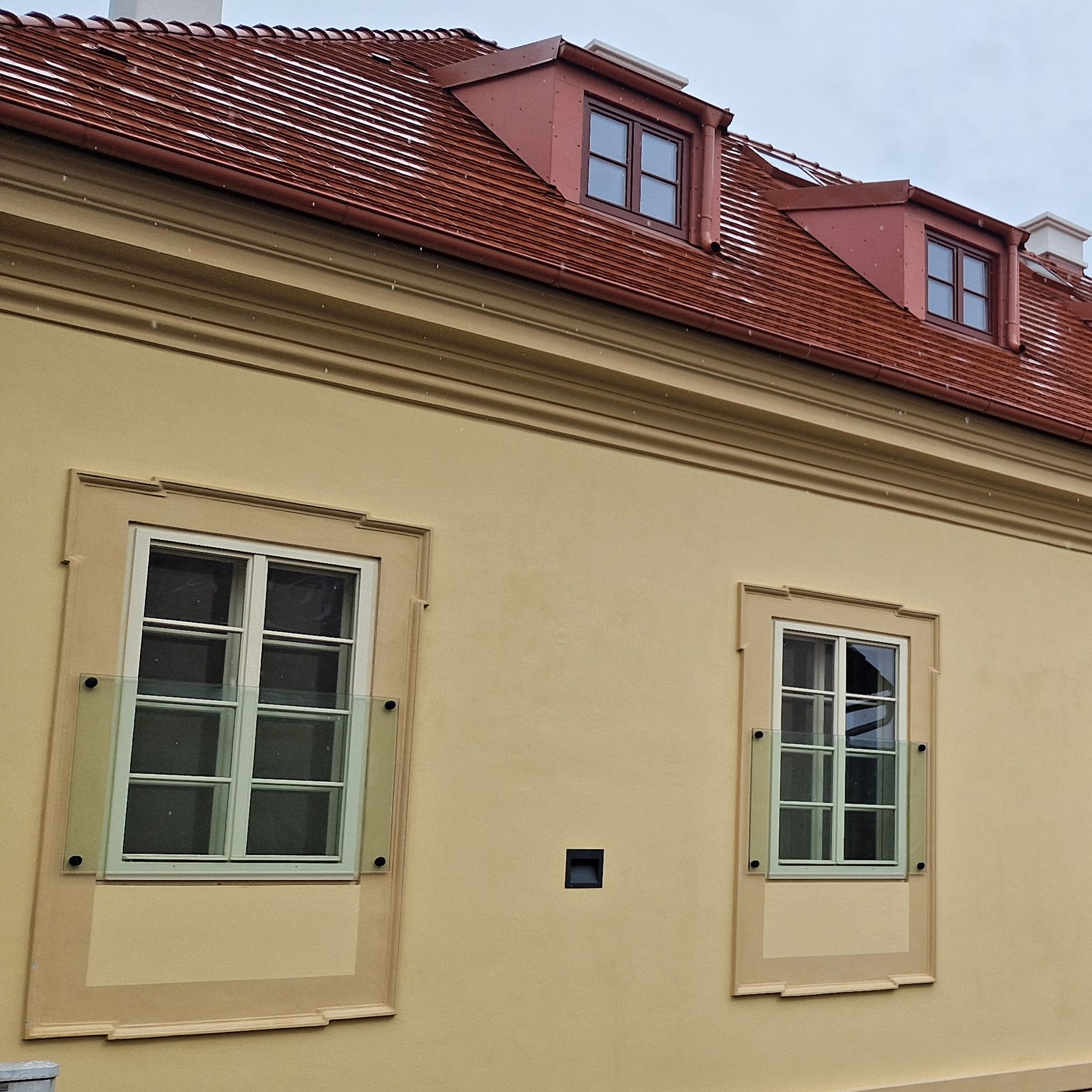

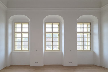

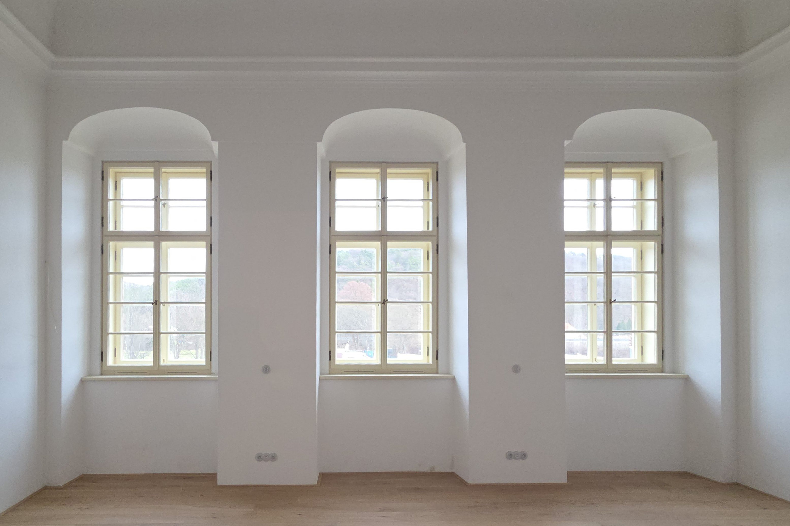

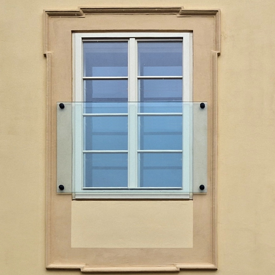

Optimálním řešením požadavků investora i památkářů byla okna vídeňského typu, která vyhovují jak z hlediska estetického, tak z hlediska funkčního, neboť u tohoto typu špaletových oken se obě křídla otevírají dovnitř.
Pro společnost AZ EKOTHERM to byla velká výzva. Z dostupných informací jsme věděli, že se o výrobu těchto oken v minulosti v České republice několik firem marně pokoušelo. Díky dlouholetým zkušenostem a znalostem konstruktérů se nám se povedlo tento typ okna navrhnout, odzkoušet a přidat do našeho výrobního programu.
Tepelně izolační parametry byly limitovány požadavkem na tloušťku rámečku vnějšího dvojskla 8 mm, u kterého koeficient prostupu tepla skla dosahuje hodnotu Ug=1,7 W/m2K. Přesto bylo okno jako celek odzkoušeno na velmi solidní hodnotu Uw=1,2 W/m2K.

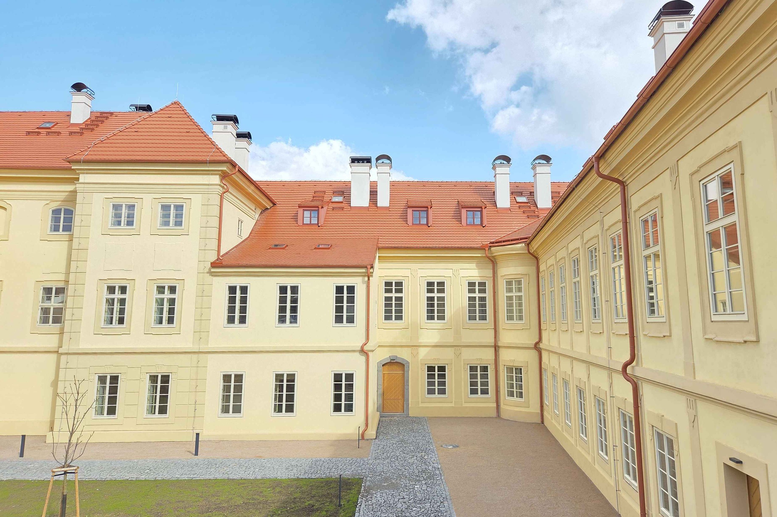

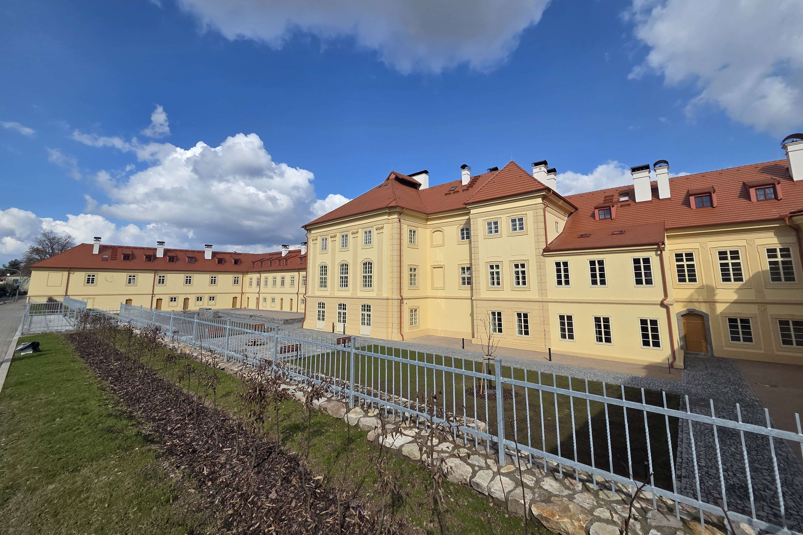

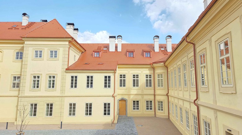

Objekt areálu Zámeckých zahrad Jince se skládá ze 3 základních budov. Dominantu areálu tvoří středová hlavní budova, ke které přiléhají 2 křídla. Zámek, původně ze 14. století, byl citlivě přestavěn na komplex 53 bytů různých velikostí. Některé byty jsou mezonetové se speciálně upravenými dvoupatrovými okny, byty v přízemí zase mají výstupy přímo do zahrady. Kromě těchto oken bylo třeba navrhnout a vyrobit také vnitřní protipožární historické dveře do bytů a tzv. svlakové dveře do vedlejších objektů.

Celková dodávka společnosti AZ Ekotherm do krásného objektu Zámeckých zahrad Jince představovala
  • více než 200 špaletových oken vídeňského typu
  • 60 vnitřních vchodových a balkonových dveří většinou s protipožární odolností
  • 16 speciálních svlakových dveří na vnějším plášti objektu
