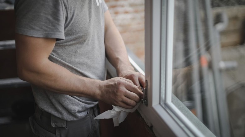

Začněte důkladným čištěním
Rámy a křídla omyjte vodou s běžným čisticím prostředkem. Vyhněte se abrazivním přípravkům a hrubým houbičkám, které mohou povrch poškodit. Nezapomeňte vyčistit také odvodňovací otvory ve spodní části rámu. Usazené nečistoty mohou bránit správnému odvádění vody.
Zkontrolujte těsnění a kování
Těsnění by mělo být pružné, čisté a bez viditelných prasklin. Po očištění jej lze ošetřit vhodným přípravkem určeným pro okenní těsnění. Pozornost věnujte také kování. Pokud se klika pohybuje ztuha nebo se okno obtížně zavírá, může být potřeba promazání či seřízení.
Před podzimem se proto vyplatí zkontrolovat zejména:
- stav a čistotu těsnění,
- funkčnost klik a kování,
- odvodňovací otvory,
- plynulé otevírání a zavírání,
- případné známky netěsnosti.
