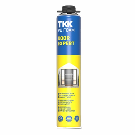

Nízkoexpanzní rychletuhnoucí PUR pěna TKK Door Expert
Nízkoexpanzní rychletuhnoucí polyuretanová pěna pro montáž zárubní
Jedinečná, rychlá PUR pěna pro profesionální montáž obložek a dveřních rámů.
Vlastnosti:
  • Rychlé vytvrzování, vzdušnou vlhkostí
  • Nelepivost na dotek: 1 - 2 minuty
  • Doba řezání: 10 - 12 minut
  • Doba konečného vytvrzení: 15 - 45 minut, v závislosti na teplotě a vlhkosti
  • Vydatnost: 42 - 47 l vytlačené pěny z dózy 750 ml
  • Dobře přilne ke všem stavebním materiálům - dřevo, beton, pěnobeton, cihly, zdivo, kov a hliník
  • Vytvrzená pěna zajišťuje pevný spoj a vynikající izolaci
  • Vhodná pro vnitřní i venkovní použití
  • Po dokončení práce je nutné chránit pěnu před UV zářením
  • Aplikační teplota: od +5 °C do +25 °C
  • Odolná vůči teplotám: od -40 °C do +90 °C
  • Přesné dávkování pomocí aplikační pistole a rychlé vytvrzení umožňuje rychlejší dokončení   montážních prací a hospodárnou spotřebu
  • Zkoušky a certifikáty: dle EN 13501-1 třída reakce na oheň „E“, dle GEV-EMICODE velmi nízké emise EC-1 Plus
Použití:
  • Pro rychlou montáž a zabudování dveřních rámů, okenních rámů, připevnění dřevěných schodů, parapetů apod.
Výrobce: TKK SRPENICA d.o.o. (Slovinsko)
Prodejce: OKENTĚS, a.s.
