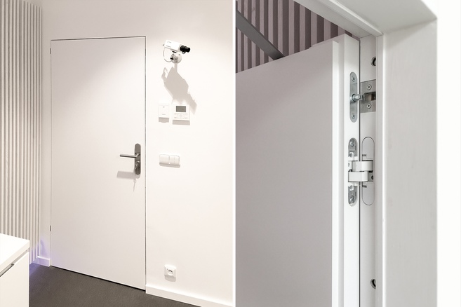

  • Koncept bezpečnostních dveří se skrytou zárubní je certifikovaný pro ČR a SR s ve druhé bezpečnostní třídě. Standardem je tříbodový hákový zámek, bezpečnostní jistící trny, protiplech KFV i skryté 3D panty.
  • Kouzlo minimalismu - viditelné je pouze dveřní křídlo plně lícující se stěnou. Výsledkem je esteticky čistá linie stěny bez výstupků, zdobných prvků či průchodových hran.
  • Konstrukční variabilita
    • výjimečná rozměrová variabilita umožňující řešení na míru, s výškou průchodu až 2600mm.
    • celý bezpečnostní systém dveří se skrytými zárubněmi je univerzální pro zdivo i sádrokarton.
    • konstrukční řešení umožňuje instalovat Fortius v provedení s akustickým útlumem až 33dB a protipožární variantě EI30 s certifikovanou požární odolností EI/EW 30 DP3-C.
    • samozřejmostí je řada volitelných technických prvků - elektromotorické či elektromechanické zámky, skryté samozavírače, apod.
    • tloušťka povrchových MDF plášťů je 6mm místo obvyklých 3mm, proto jsou zároveň velmi odolné vůči proražení.
    • designová variabilita povrchů dveřního křídla - od přírodní dýhy přes lakování dle vzorníku RAL a NCS, až CPH a HPL laminát. Cílem je maximálně sladit dveřní křídlo s designem interiéru.
