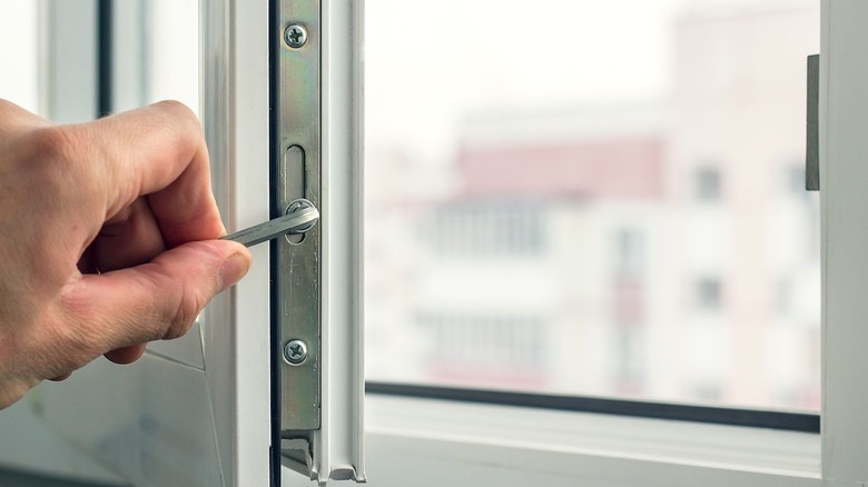

1. Obtížné zavírání a otvírání
Nejčastější příčinou jsou rozběhnuté panty nebo pokřivený rám. Řešením je seřízení kování nebo výměna pantů. U plastových oken pomůže namazání mechanismů silikonovým sprejem.
