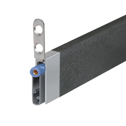

Moderní bydlení vyžaduje klid, kvalitu vzduchu i chytrá technická řešení. Automatický dveřní práh spojuje účinné tlumení hluku s přirozeným prouděním vzduchu a perfektním přizpůsobením podlaze. Díky tomu je ideální pro obývací pokoje, ložnice či dětské pokoje, kde je akustický komfort klíčový.
Speciální konstrukce zajišťuje útlum až 27 dB při mezeře 7 mm a zároveň umožňuje přívod vzduchu do místnosti s propustností až 200 m³/h. Při měřeném rozdílu tlaků 3,9 Pa dosahuje průtoku 30 m³/h u dveří šířky 1050 mm, což pomáhá udržovat zdravé mikroklima bez nutnosti otevírání dveří.
Práh se díky měkké silikonové šikmé liště dokonale přizpůsobí jakýmkoli nerovnostem a nepoškozuje podlahu. Nabízí těsnicí výšku až 20 mm a dokáže vyrovnat sklon až 15 mm u dveří šířky 1000 mm. Je tak vhodný i pro šikmé či nerovné podlahy.
Robustní hliníkový profil (8 × 30 mm) a kvalitní silikonové těsnění zaručují dlouhou životnost. Regulace zdvihu probíhá jednoduše pomocí imbusového klíče, ovládání je jednostranné ze strany závěsu a práh lze zkrátit až o 125 mm. Výrobce navíc poskytuje 7letou záruku, která potvrzuje vysokou spolehlivost celého řešení.
