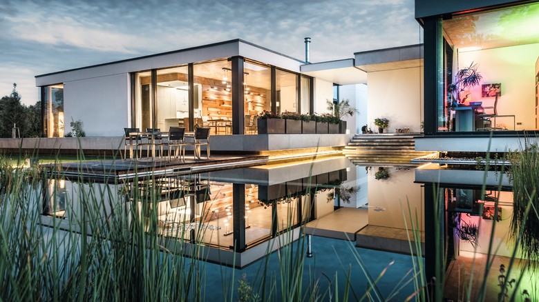

Úzké rámy oken umožňují větší plochu skla, a tím zajišťují, že do místnosti proniká více světla. U dvoukřídlých oken může nahradit klasický sloupek štulp, který opticky prosvětlí místnost a zároveň zvětší prosklenou plochu.
Další možností je využít pevné zasklení bez otevíracího křídla, které minimalizuje rámy a umožňuje ještě větší průnik denního světla. Okna sahající až k podlaze rovněž dramaticky zvětšují prosklenou plochu a dodávají interiéru pocit vzdušnosti a otevřenosti. Při výběru skla je vhodné sledovat jeho vlastnosti - konkrétně hodnotu přenosu světla (LT), která udává, kolik denního světla sklem projde. Dvojsklo obvykle propouští 80-85 % světla, trojsklo 70-74 %, takže tento parametr ovlivní celkovou světlost místnosti.
