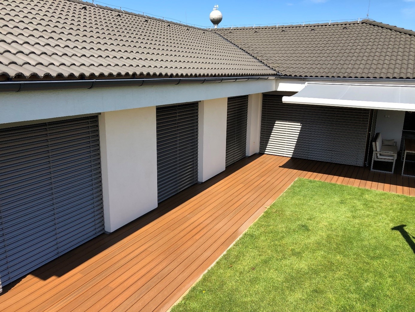

Vyhněte se agresivním čisticím prostředkům. Někdy člověk ve snaze zajistit pergole či venkovnímu stínění co nejlepší péči může nadělat víc škody než užitku.
„Na očistění konstrukce pergoly nepoužívejte agresivní čisticí prostředky jako organická ředidla, rozpouštědla, čisticí pasty a písky a silné alkalické čisticí prostředky. Cokoli, co by mohlo poškodit hliníkový povrch nebo látku určenou do exteriéru,“ varuje Aneta Paroulková z ISOTRY. Také u čištění screenových rolet se agresivním prostředkům vyhýbejte. Používejte pouze mýdlové roztoky bez chemických přísad. U lehkého znečištění stačí 5% mýdlový roztok a teplota vody do 20 °C, při středním až silném znečištění využijte 10% mýdlový roztok 10 % a teplotu vody do 30 °C.
