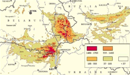

Obr. 1 Depozice Cs-137 uvolněného z Černobylu (na základě [6])
Ilustrace šíření uvolněných radionuklidů v důsledku jaderné havárie v Černobylu je na Obr. 1, kde je znázorněna úroveň povrchové radioaktivní kontaminace Cs-137 v širším okolí Černobylu (uvedené úrovně jsou v jednotkách kBq.m−2).
Podobným způsobem je možné popsat i šíření i radioaktivní látky do okolí i po nehodě nebo teroristickém útoku na uložiště vysoce aktivních radionuklidů. To je důležité pro zacházení s radioaktivními odpady, a to nejenom v jaderné energetice, ale všude tam, kde se skladují nebo likvidují radioaktivní látky, které již nemohou sloužit svému původnímu účelu. Práce s radioaktivními odpady, jakož i jejich možné šíření do okolního prostředí, může vést k nežádoucímu ozáření jak samotných pracovníků, tak i dalších osob.

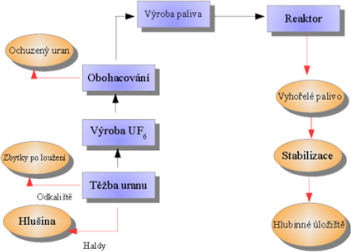

Obr. 2 Jednotlivé fáze otevřeného palivového cyklu (na základě [9, 10])
V ČR se věnuje velká pozornost radioaktivním odpadům zejména pokud jde o jejich produkci během jaderného palivového cyklu, který zahrnuje řadu stupňů spojených jak s výrobou paliva, tak i se zajištěním bezpečnosti a nakládáním s vyhořelým jaderným palivem (Obr. 2). U nás je v současné době zaveden otevřený palivový cyklus, kde se po vyjmutí paliva z reaktoru nepočítá s jeho dalším přepracováním, ale s následným přemístěním do hlubinného úložiště.
Provoz jaderných elektráren je pod přísným dohledem i pokud jde o nakládání s vyhořelým palivem, které se obvykle skladuje několik let přímo v reaktorové hale a potom se přemístí do dostatečně zajištěného skladu vyhořelého paliva. Kromě toho nízko- a středně-aktivní radioaktivní odpad, produkovaný mimo jaderný cyklus, se v ČR uskladňuje metodou sud v sudu ve speciálních uložištích. V provozu jsou celkem čtyři taková úložiště. Richard, Bratrství, Dukovany a Hostim. V současné době probíhá výběr lokalit pro výstavbu hlubinného úložiště.
