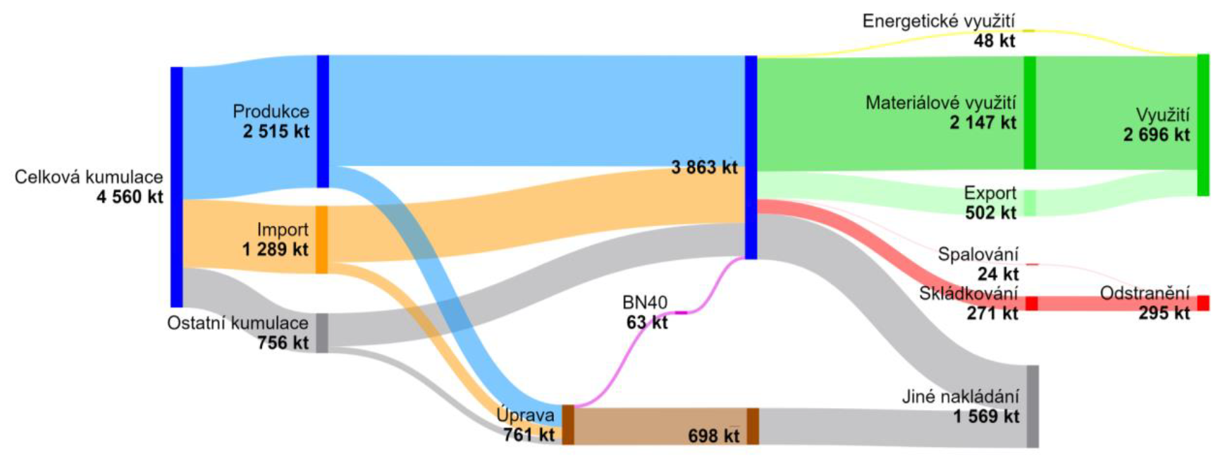

Znázornění toku odpadů v ČR v roce 2022 – Průmyslové odpady (Pozn: Množství produkce zahrnuje pouze primární produkci.) Zdroj: zpracováno na základě ISOH
Zdroj: POH ČR, Ministerstvo životního prostředí ČR (MŽP ČR)

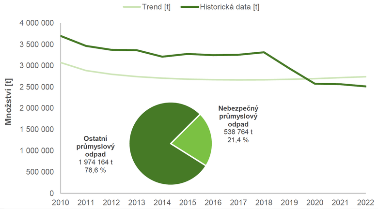

Celková produkce průmyslových odpadů Zdroj: zpracováno na základě ISOH

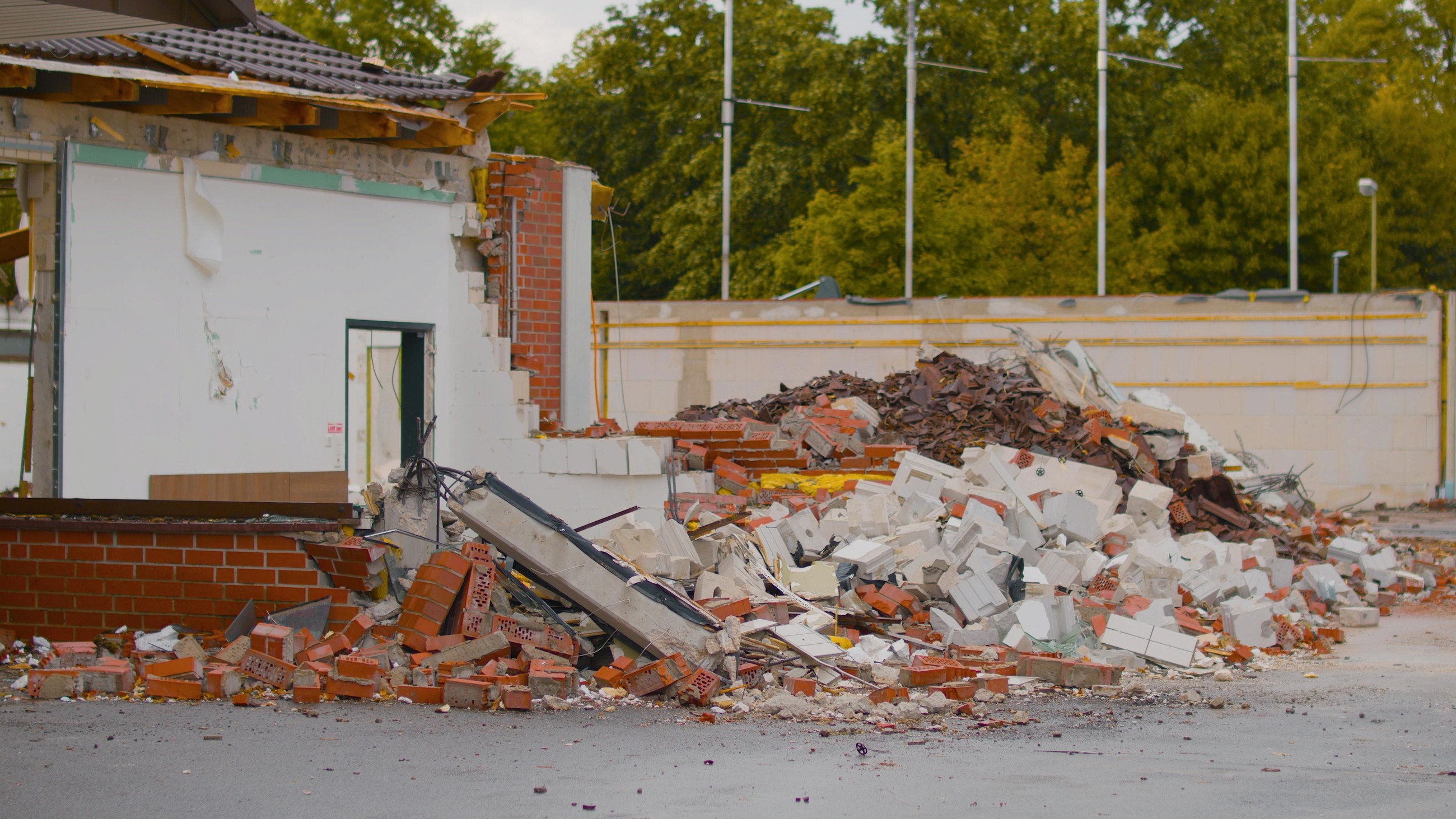

„Předdemoliční audity nejsou v Evropské unii zatím povinné, ale jejich význam roste i v důsledku výše uvedené směrnice a nařízení. Podoba předdemoličního auditu je představena v Protokolu EU o nakládání se stavebními a demoličními odpady z roku 2024, v Rakousku například platí norma ÖNORM B 3151, která stanovuje standardizované postupy pro demontáž staveb a oddělování materiálů. V České republice je při odstranění stavby požadován demoliční výměr, který se dokládá na místní stavební nebo obecní úřad. Doporučuje se vytvořit plán demontáže s odhadem množství hlavních složek, které se mají třídit. Měl by také obsahovat detailní informace o třídění, skladování a následném využití jednotlivých materiálů,“ uvádí ve svém příspěvku Tereza Pavlů, která se věnuje šetrné demolici a recyklací staveb s následným využitím získaných materiálů a konstrukčních prvků v UCEEB při ČVUT Praha.
