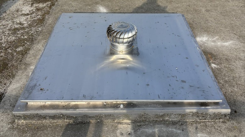

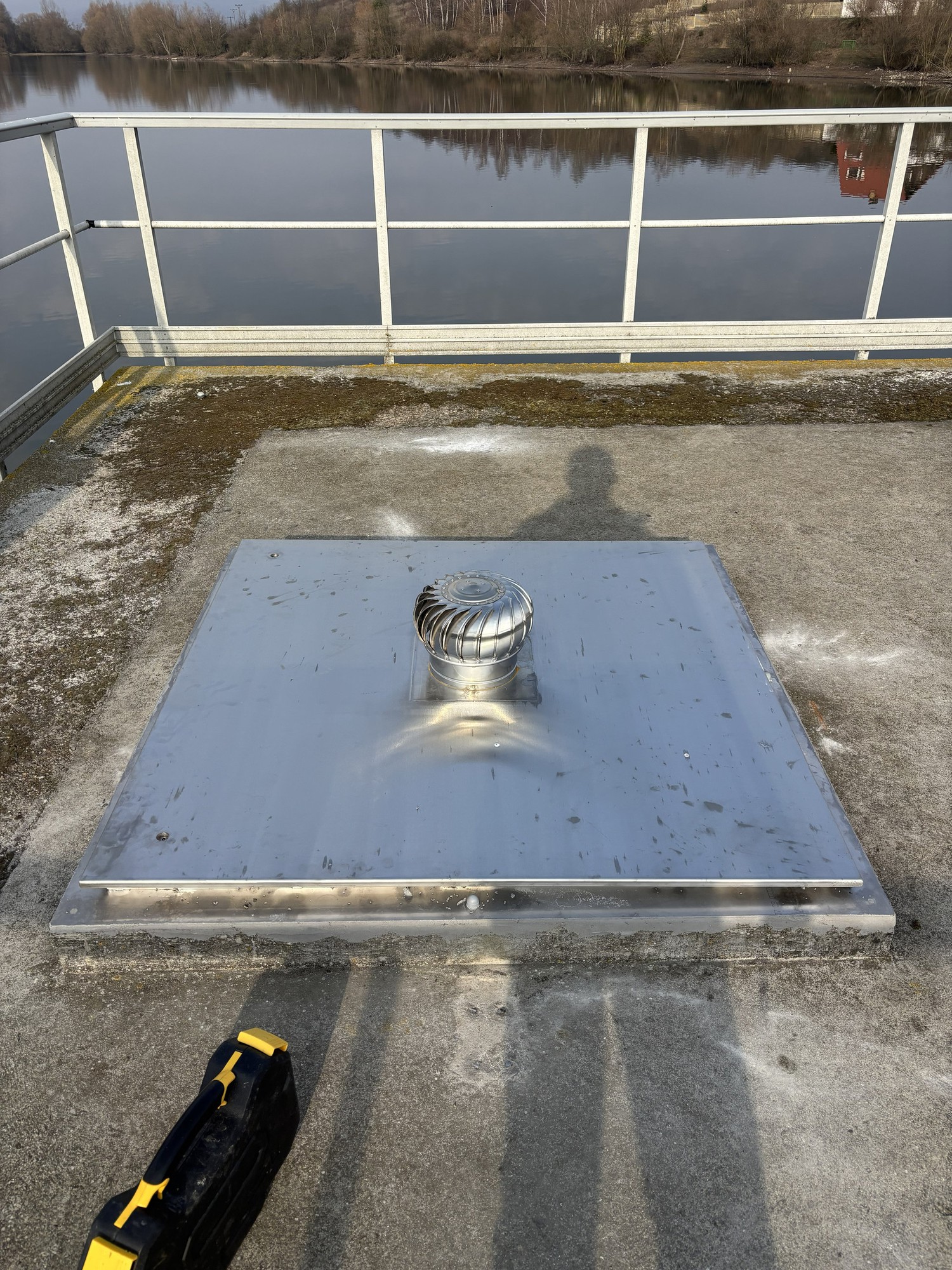

Vodohospodářské stavby často potřebují řešení, která nelze jednoduše vybrat z katalogu. Příkladem je atypický nerezový poklop MEA vyrobený pro Povodí Ohře na vodním díle Sedlec. Neplní pouze funkci bezpečného zakrytí hrázní šachty. Současně zajišťuje její odvětrání a díky výtlačným pístům usnadňuje obsluze přístup při kontrolách a údržbě.
Jan Ochec, jednatel MEA Water Management říká: „U vodohospodářských staveb rozhoduje především odolnost, dlouhá životnost a možnost přizpůsobit konstrukci konkrétním podmínkám. Používáme proto nerezový nebo například kompozitní materiál.“
Poklop, který je současně součástí větrání šachty

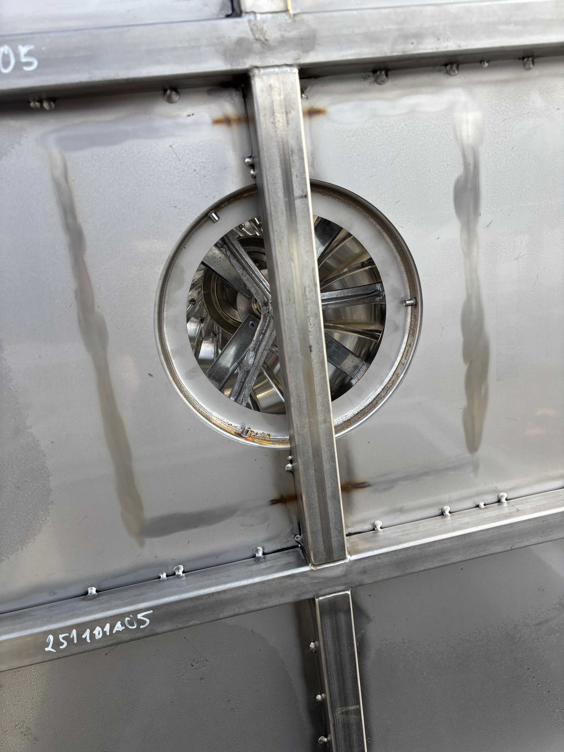

V případě vodního díla Sedlec vznikl poklop s integrovanou odvětrávací hlavicí, ve kterém se spojují dvě funkce v jednom stavebním prvku.

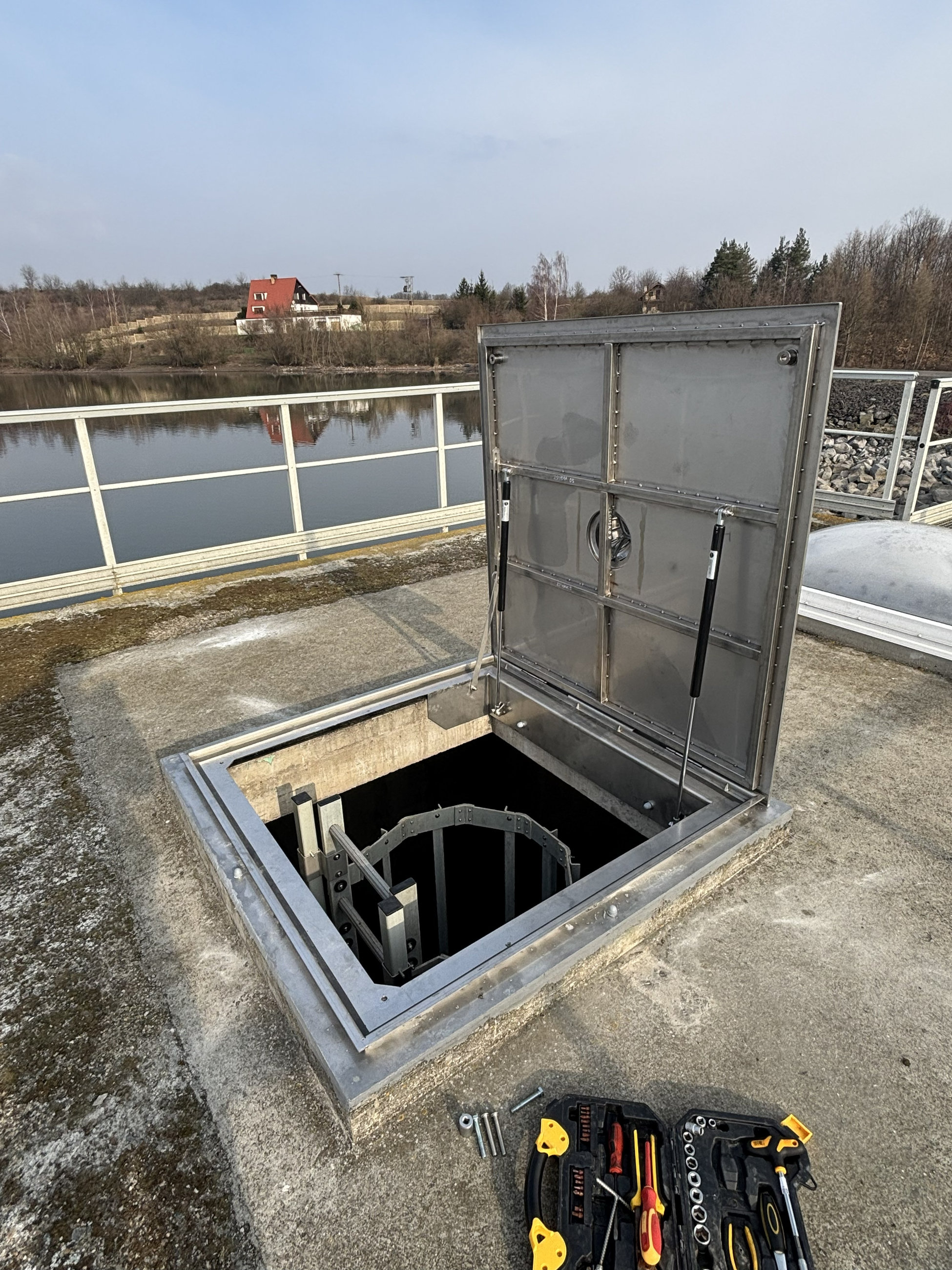

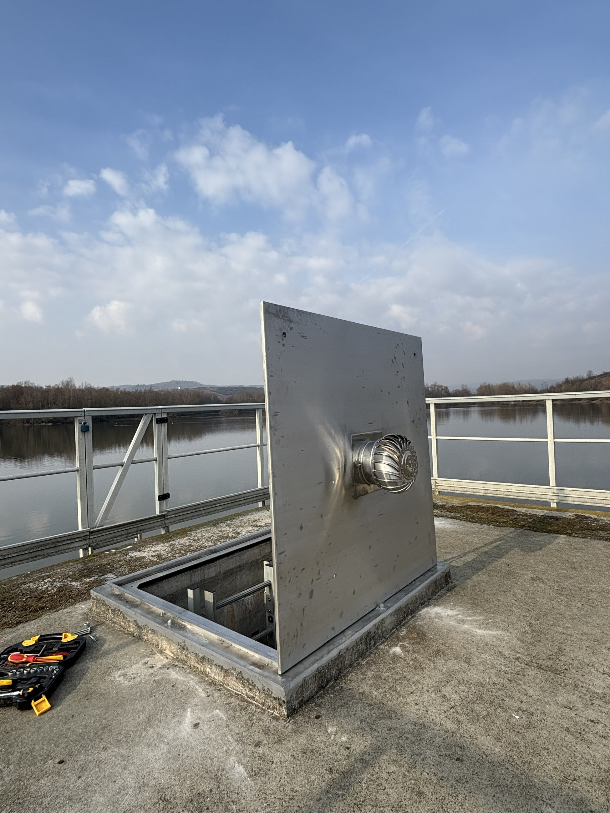

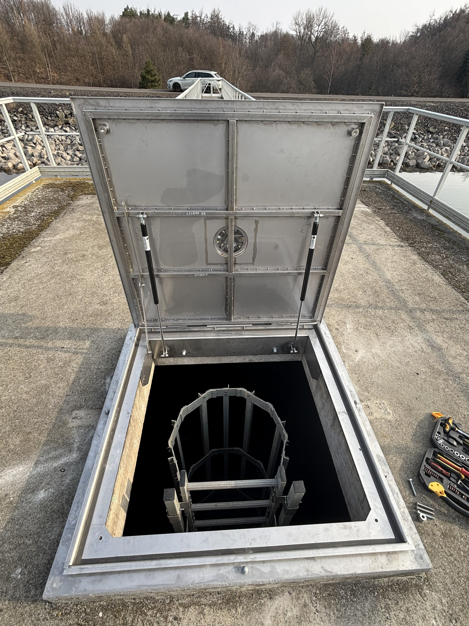

Výtlačné písty usnadňují obsluze otevírání
Dalším požadavkem u poklopu pro VD Sedlec bylo usnadnění manipulace. U přístupů do technologických a hrázních šachet jde o důležitý provozní detail. Poklop musí být dostatečně robustní pro dané prostředí, zároveň ale musí umožňovat bezpečný a praktický přístup při kontrolách, revizích nebo údržbě technologie.
